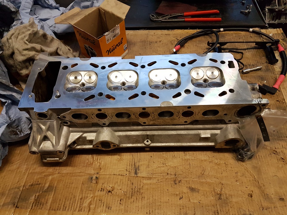

Hier ein 16V - Kopf inside! Wie in #10 gefordert/erfragt?
Mit einem 8V kann ich nicht dienen!

Jetzt verwirrst Du mich: wo ist die Bohrung denn ? Ich dachte, die wird hinterm Auslaßventil des 2. Zylinders "nach oben" geführt, wo sie dann durch den Ansaug-Krümmerflansch via AGR geführt wird und schließlich im Ansaugtrakt endet ...
Nur ist der 16V Kopf in dem Fall so hilfreich wie der eines jeden beliebigen anderen Auto...
Im Kopf kann doch diese Bohrung nicht sein, zumindest nicht in der hier gezeigten Innenfläche. Die Bohrung kann höchstens im Auslassbereich des Krümmers sein.
Dann schau mal das Foto in #1 an :wink:
Sorry, ich blick nicht mehr durch. Ist das in #1 nicht die Ansaugbücke? Ich denke, Abgase werden im Bereich des Krümmers abgezweigt und in die Ansaugbrücke zurück geführt.
Nee, die werden direkt im Kopf abgezweigt, hinterm Ventil. Die Bohrung hat nur der 8V.
Jetzt klarer?

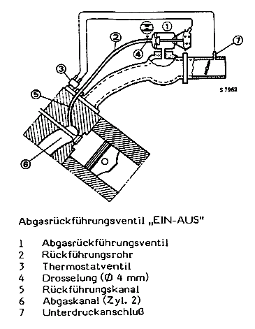

[ATTACH=full]138546[/ATTACH]
Jetzt klarer?
die Zeichnung zeigt alles. Eigentlich kann die ASR auch im Krümmer abgenommen werden. Da ist der Überdruck (Wirkdruck) nicht so hoch. Beim 16V ist dazu ist dann auch mehr Aufwand nötig. Da die Steuereinheiten nicht mehr neu verfügbar sind, habe ich bei meinem die ASR deaktiviert/stillgelegt. Bei der Hu zur 1. Erteilung der Betriebserlaubnis hatte ich keine Probleme, da CO wesentlich niedriger eingestellt war wie zugelassen. Mein Messkoffer für Öl-u. Gasfeuerunganlagen leistete mir die benötigte Hilfe. Hab keine Lust mal mit der betagten "alten Dame" wegen einem Steuergerät irgendwo liegen zu bleiben. Nächstes Jahr bekommt sie das H- Zeichen. Dann ist die Abgasreinigung ja fast hinfällig, da es kein Alltags- Kfz ist mit dem man tausende km pro Jahr zurücklegt. Auf den langen Strecken bin ich dann lieber geregelt ohne Bosch Betrugs-Software auf den Strassen zu Hause. :smile:

Ein paar Punkte die ich halbwegs erkennen kann:
- beim 16V ist die AGR am Krümmer am Krümmer angeschlossen. Da gibt es keinen Kanal im Kopf.
- beim 16V gibt es zwei Varianten: die mechanische AGR von MY84-86 und die elektrische bei Modellen ab MY90. Die mechanische lässt sich einfach rückrüsten. Die elektrische auch, dann ist aber dauerhaft die "Check Engine" Lampe an - das Steuergerät muss gegen eines aus einem Wagen ohne AGR getauscht werden.
- wenn Du Angst hast wegen einem Steuergerät liegen zu bleiben solltest Du einen 8V Vergaser fahren, keinen 16V. Es gibt auch keine separates Steuergerät für das AGR, es gibt nur ein Motorsteuergerät.
