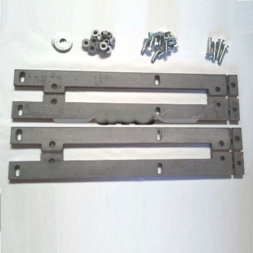

Ich habe im Internet diesen Umbausatz gesehen, mit dem man „neue“ Sitze auf alten Sitzschienen befestigen kann. Hat den schon jemand eingebaut und könnte berichten, ob der Satz etwas taugt?
Ohne KBA Nr oder ABE ist der Einbau in dieser Republik unzulässig. Alles andere liegt in der eigenen Verantwortung. Ich würde es vorher noch schwarz beschichten lassen.
Ne, wenn dann richtig: "Alte" Schienen raus, und "neue" aus 'nem Schlachti rein.
Teppich, Mittelkonsole usw. müssen dann natürlich auch "neu".

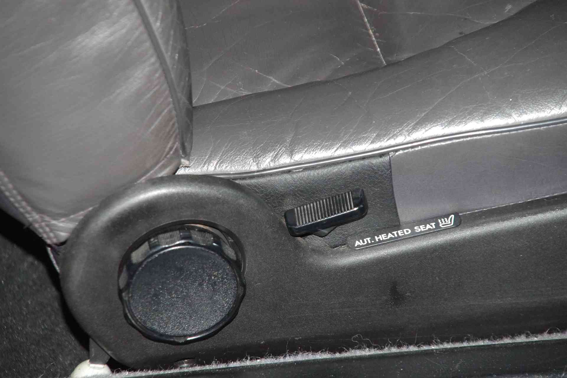

Der Umbau ist keine größere Aktion (Die Kabel auf dem 2. Bild sind dem Umbau auf geregelte Sitzheizung und fehlender Kenntnis der teilweise vorhandenen Vorbereitungen geschuldet).
vorher: http://www.16s.de/Main/meine/Semmel/05052803.jpg.html
nachher: http://www.16s.de/Main/meine/Semmel/05080601.JPG.html
(...)Bis dahin fette ich meine alten Sitze weiter - und ärgere mich ob er seitlichen Löcher im Sitzkissen ....
Paßt nicht ganz zum Ausgangsthema, aber falls Du diese Stelle meinst …
… frag doch mal (D)einen Sattler.
Fällt in Realität weniger auf als auf dem Bild und hat (bei mir) Potential für ein „längerfristiges Provisorium“.:rolleyes:
