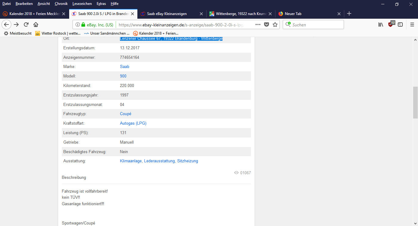

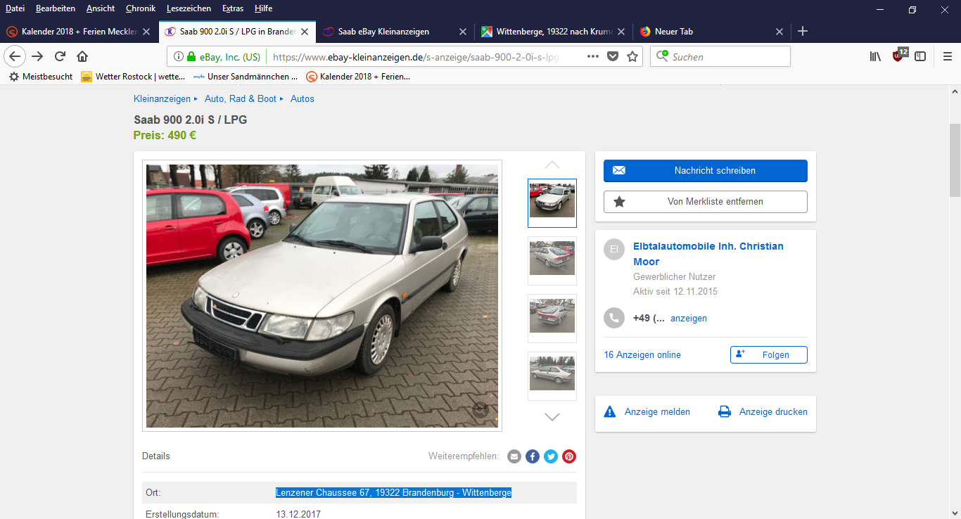

So hab ich ihn gefunden:
anzeige1.thumb.png.ab4e101fac6acd1c819f74ffb17ba76f.png anzeige2.thumb.png.cb93079bd56a7d63e9c2b77ea1c4d9f0.png
Ich muss dazu sagen, dass ich nicht direkt auf der Suche nach einem (weiteren) Wagen war/bin. Ich schau nur immer wieder interessiert durch die Anzeigen, speziell auch nach LPG Fahrzeugen. Warum, keine Ahnung, man weiss ja nie, und irgendwie macht es auch Spass. Ganz entfernt schwebte mir immernoch eine Lösung für meine z.Z. unmotorisierten Eltern vor. Aber dazu später mehr.
Nunja, jedenfalls stand dann da auf einmal diese Anzeige, gewöhnliches Auto, aber verlockender (und gleichzeitig für LPG-Wagen erschreckend) niedriger Preis und dazu noch in halbwegs Reichweite. Einige Tage überlegt, von wegen "eigentlich brauchst den ja nicht" und leisten kannst ihn dir auch nicht. Aber es tat mir auch irgendwie Leid, die Büchse da so stehen zu sehen, keiner aus der Brandenburgischen Pampa schien sich für ihn zu interessieren. Also mal angerufen, Versuch weiterer Informationen. Besonders redefreudig war der Verkäufer nicht. Aber das wenige, das was er sagte, hinterlies zumindest kein schlechtes Bauchgefühl. Nochmal drüber geschlafen, noch ein paar Tage ins Land ziehen lassen und dann einfach mal nen Trailer gemietet und mit Sohnemann einen kleinen Ausflug gemacht.
