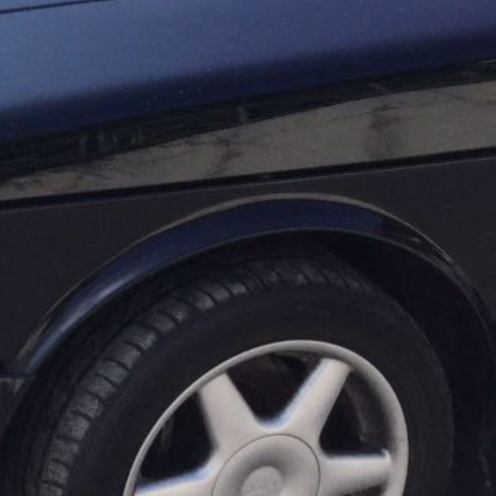

Schau mal Fridafred #1 ... vom Felgendesign mal abgesehen (war im Kaufpreis inkl., ich arbeite an der Korrektur) sieht das nicht dumm aus und fährt sich auch gut :top:

Und die Frida-Räder aus Frida #1 finde ich gar nicht soo häßlich (aber ich habe ja mit meinen Rädern aus #17 auch immer die Designs gewechselt, vielleicht bin ich halt nicht so anspruchsvoll).
Und die Frida-Räder aus Frida #1 finde ich gar nicht soo häßlich...
Ja, hässlich sind die nicht, aber ich mag die Ronal Turbo nunmal lieber & zu schwarzen Autos passen die auch echt gut :love:
