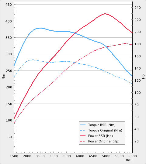

Hier mal ein Leistungsdiagramm. BSR Stage1 beim LPT
Wie man sieht. Es ist nicht nötig den Motor in solche abstrusen Drehzahlbereiche Richtung 6500u/min zu quälen wie im Beitrag zwei Stellen über mir.
Will ein Saab-Motor sowieso nicht von der Charakteristik.
Der richtige Schaltzeitpunkt ist ungefähr dann gewählt, wenn im nächsten Gang wieder ungefähr gleich viel Leistung anliegt.
Wie dem Diagramm zu entnehmen ist hat der LPT mit Software bei 4000u/min bereits so viel PS wie bei 6000u/min noch anliegen. Und Richtung 6500 wird das sicherlich nochmal weiter ne Ecke abfallen.
Der ideale Schaltzeitpunkt liegt vermutlich von Gang 3 in 4 bereits bei um die 5500-5600u/min. Beim Aero vermutlich 100-200u/min später.
Bearbeitet von Leon96
Den GT1752 bei 5000 rpm noch 325 Nm drücken zu lassen ergibt bestimmt lustige Turboladerdrehzahlen... :rolleyes:

Wobei, mal kleiner interessanter Fact.
[ATTACH=full]146337[/ATTACH]

Darum mag ich meinen gehirschten 2.0t so sehr, der kann drehen und drücken.
https://en.bsr.se/images/power-charts/Power-Plot-x480y540-100-243860902.png
Wobei ich jetzt nicht weiß wie so ein Diagramm bei Hirsch ausschaut.
Ziemlich genau so.
