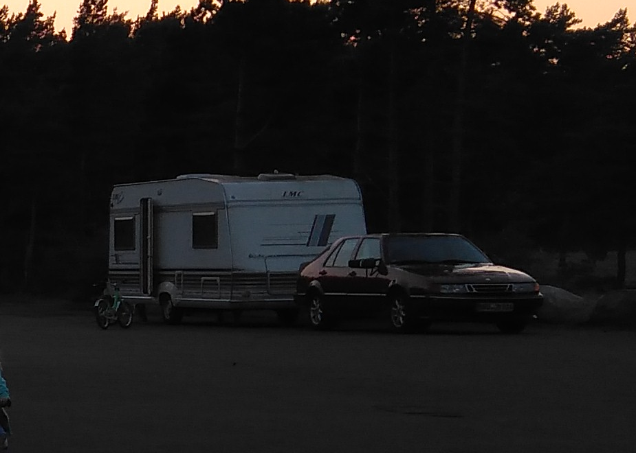

hat übrigens bei mir wahre Wunder bewirkt. Habe jetzt die "Verstärkten" Federn von Skandix drinne und sonst nichts besonderes und der Wagen steht grade und selbst mit WoWa hinten drauf nicht sonderlich viel tiefer. Die gelieferten Federn von Skandix sind Lesjöfors.
Die Stützen vom WoWa sind zwar draussen, aber nicht soweit gedreht dass er hochgekommen wäre.
