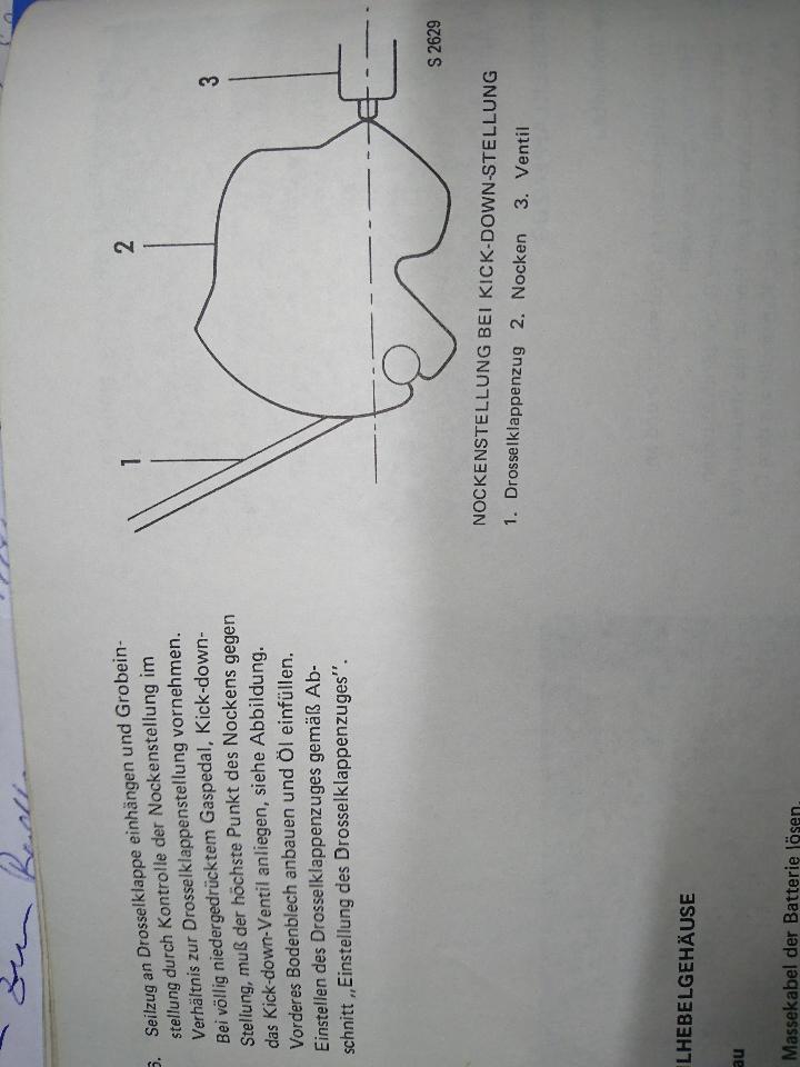

Moin Sirko, Bezugsquelle hab ich immer noch nicht. Aber aus dem Getriebehandbuch für BW35 von 1978 hab ich dir was abfotografiert.
