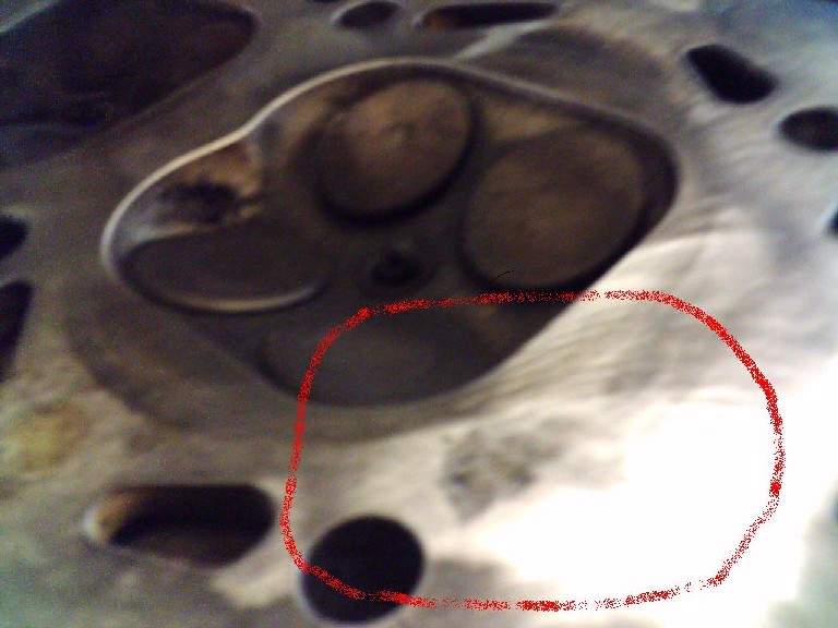

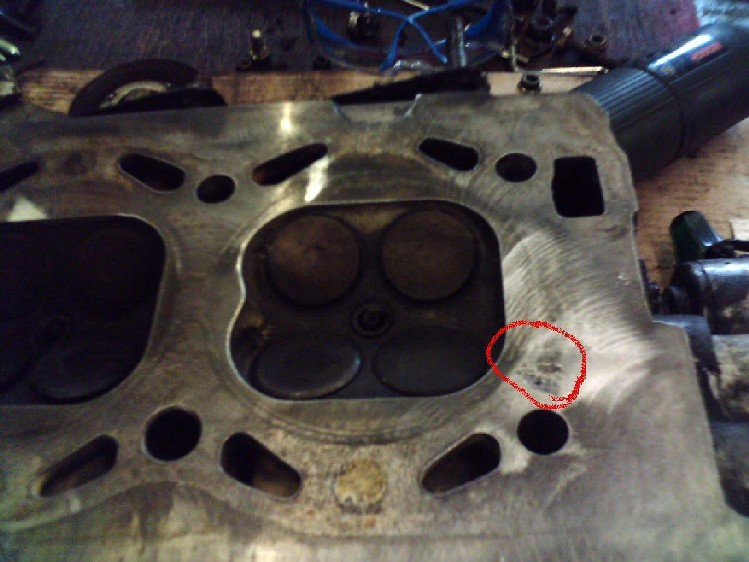

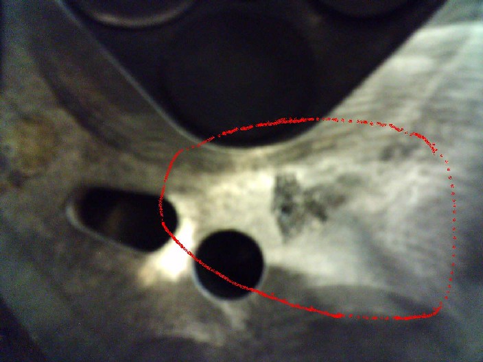

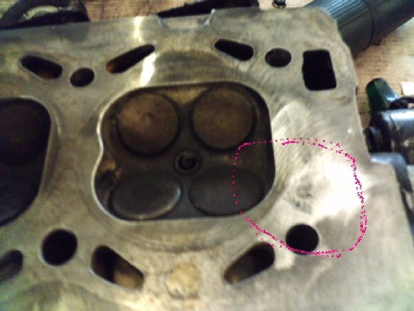

Schaut mal auf die Bilder, das rot eingekreiste ist die Ursache für Wasserverbrennung! Wenn man genau hinsieht (im Original) erkennt man, dass das loch schon etwas tiefer in den Kopf geht.
Da muss ein neuer Kopf her, oder?

Wenn der Kopf damit beim Planen unter das Sollmass kommt sieht es nicht so gut aus.
In der Zeitschrift Oldtimer-Praxis wird für solche Fälle eine Art "Flüssig-Metall" empfohlen. Ich glaube, das ist ein Zweikomponenten-Werkstoff. Selbst habe ich damit aber keine Erfahrung.
Ja, Flüssigmetall kenne ich zur (Not-)Reparatur von Gehäusedeckeln etc.
Ich bezweifle allerdings, dass es in Brennraumnähe dicht hält, da der Einsatzbereich i.d. R nur bis ca. 120° reicht.
Soweit ich das anhand der Bilder beurteilen kann,würde ich die Löcher zuschweißen,dann Planen.
Es kommt wohl darauf an, wie tief das Loch (nicht der Ausfraß) geht. Tatsächlich erscheint mir die Stelle schon recht nah am Brennraum. Wurde der Kopf bereits einmal geplant? Wie sieht die gegenseitige Stelle am Grauguss aus? Wenn der Kopf ansonsten sauber ist, würde ich eine Reparatur mit Zweikomponenten-Alu (gibt es unter anderem von Würth) versuchen (Ist Temp. beständig bis 700°C). Schadstelle vorsichtig ausbohren (nur die korrodierten Teile) und dann in mehreren Arbeitsschritten schließen. Ich habe es bei meinem 212 so gemacht - hält seit 10kkm (siehe meine Galerie). Der Vorteil bei der Reparatur mit 2K-Alu ist der, dass du es selbst machen kannst. Schweißarbeiten am Kopf sind etwas für Spezialisten (etwa hft). Hoffe gehelft zu haben.
Klar, schweissen und planen ist hier die beste Lösung.

Die Kopfdichtung auf Höhe dieser Stelle hat ein Loch, welches EXAKT auf dieser "Aussparung liegt. Also: Es fließt Wasser durch!
Auf den Fotos kann man's halt nicht so gut sehen, es geht schon ~1,2mm tief. Läge das Loch irgendwo, wäre es kein Problem, aber es ist halt soh nah am Brennraum... .

Habe Adhesiveweld benutzt, und das tiefste Loch war 2-3 mm tief. Klarer Fall von uralter Kühlwasser-Ätze! Es gab mehrere Stellen, allerdings alle im Bereich ausserhalb der Metallringe der ZKD.

So habe mir den Kopf am WE mal angesehen und das Loch aufgefräst ist ca. 3 mm tief und nicht so wild. Würde es in jedem fall riskieren den Kopf wieder zu fahren schön plan ist er noch. Flüssigmetall rein eben beischleifen und wieder drauf damit.

Ich habe das J-B Weld AdhesiveWeld bestellt, es wurde bereits eingeklebt. Weiteres, also Fahrversuche, Dauertests etc. berichte ich Euch bis auf Detail!
