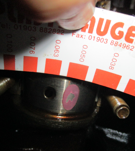

Eingelaufene Lager machen sich durch einen zu niedrigen Öldruck bemerkbar, da quasi zuviel Öl aus dem Druckkreislauf durch die Lager gedrückt wird. Wenn das Ölsieb und die Wanne gereinigt sind, Ölpumpe kontrollieren wäre auch nicht so der Aufwand, und der Druck mit den alten Schalen passt dann ist es in Ordnung.
Ich sehe auf deinen Bidern auch keine Metallspäne oder sowas und ein Filter war nicht einmal halb zugesetzt.

[mention=9077]thadi05[/mention], warum willst du immer die alten Schalen wieder einbauen? Wenn schon mal so weit auseinander, dann neue Lager und zur Sicherheit mit Plasti Gauge kontrollieren - bei meinem passte das und tut dem Öldruck sicher besser als schon teilweise abgenutzte Lager. Aber (wiederholt gesagt): nur wenn die KW keine Macken hat!
[mention=342]Schnitzl[/mention] : Kompletten Kettensatz brauchst du für diese (passagere Not-)Reparatur noch gar nicht - AGW-Kette ersatzlos raus und, so wie thadi schrieb, nur offene Steuerkette neu., und der Arbeitslohn dafür alleine sollte weit weg von vierstellig sein!
Ja, okay
Da die alten Schalen nun schon runter sind... Ich weiß ehrlich gesagt nicht warum die Werkstatt gleich alles zerpflückt hat. Die Vorgehensweise nach Saab wäre halt eine andere gewesen. Von den Fotos her sah das nicht defekt aus.
Das war auf meinen Wunsch da mir das vor ein paar Seiten hier empfohlen wurde.

Aber jetzt auch noch die Kurbelwelle rausmachen(?) bzw. vermessen wird mir zuviel. Die Werkstatt hat selber gesagt, dass die Lage noch "im Rahmen" sind, erst wenn man die Kupferschicht sieht wirds kritisch.
Da die Lager schon raus sind, ist der Arbeitsaufwand für Aus-/Einbau ja eh schon angefallen. Ja, die Lager sehen (unter Vorbehalt des mäßigen Fotos) nicht schlecht aus, und deshalb meint ja auch thadi05, dass sie wieder rein können. Aber ein neuer Lagersatz (KW und Pleuel) kostet komplett ca. 130 € - und wenn ich mich richtig erinnere, waren da doch Probleme mit dem Öldruck - da würde ich jede erreichbare Stelle, an der man da relativ einfach nachbessern kann, auch erneuern.
Und nein, du hast da wohl was falsch verstanden - die KW muss dafür nicht raus - die Lager werden (zur Kontrolle) an der eingebauten Welle vermessen - deine Werkstatt sollte wissen wie das geht, Stichwort Plasti Gauge (hatte ich oben schon geschrieben) - sieht dann so aus:

Warum soll die Kette raus, gerade wenn du schreibst:
Das größte Problem ist wohl die lockere Ausgleichswellenkette
Zum einen kann sie überspringen, dann stimmt die Position der AGW nicht mehr und der Motor wird laut - primär aber ein Komfortproblem (auch wenn man unterstellen kann, dass die Vibrationen grundsätzlich nicht gut sind).
Zum anderen aber kann das Spiel der Kette den Ölkanal durchschleifen, und das führt dann unweigerlich zum kapitalen Motorschaden - und glaube mir, das ist nicht nur eine theoretische Möglichkeit!
Deine Werkstatt soll sich also diese Stelle ganz genau ansehen:
Und nur nochmal, damit keine Missverständnisse entstehen: es werden nicht die Ausgleichswellen entfernt, sondern nur deren Kette! :rolleyes:
Und: wer es zum ersten Mal macht, sollte sich genau sagen lassen, wie man es richtig macht!

Du meinst dieses?
Das ist das KW-Ritzel für die AGW-Kette (darunter der AGW-Kettenspanner).
Aber auch an dieser Stelle noch einmal:
Klar wäre eine Komplettüberholung der Goldstandard - aber wenn du das Geld für eine komplette Kettenkur jetzt nicht hast, musst du halt sehen, was geht, um Zeit zu gewinnen und derweil Folgeschäden möglichst zu vermeiden. Dazu brauchst du doch dieses Set gar nicht - da kommt eine neue offene Steuerkette rein mit neuem Anschlagdämpfer im Ventildeckel, ggf. die neuen Lager, die AGW-Kette raus - dann kannst du erstmal fahren und sparst inzwischen fleißig auf die große Revision...
Bearbeitet von patapaya
Du meinst dieses?
[ATTACH=full]146967[/ATTACH]
Das ist aber eines der Kettenräder für die Ausgleichswellen, das Kettenrad der Ausgleichswellenkette auf der Kurbelwelle ist auf dem Gesamtbild ganz links das dritte Kettenrad von unten.
