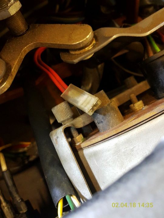

Zum einen haben wir ein rotes Kabel übrig, das von der Länge und Lage her, an das Kombiinstrument müsste. Ich finde aber nichts passendes, wo es dran passt. Hat jemand eine Idee?

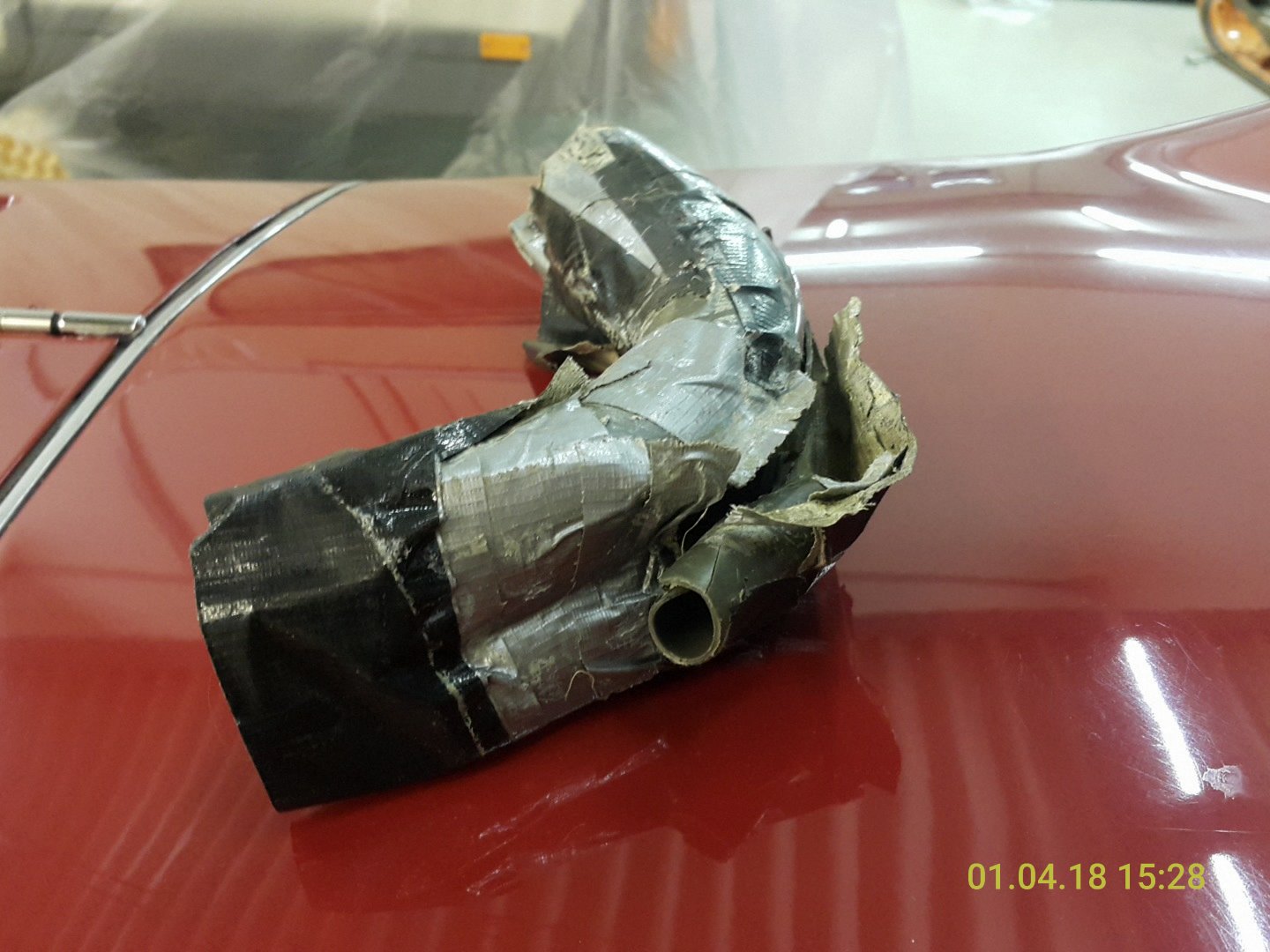

Weiterhin sind die Kunststoffrohre für die Luftführung unrettbar. Ich habe hier auch mit der Suche nichts passendes gefunden. Neu oder als Nachfertigung gibt es die ja wohl nicht mehr. Gibt es von anderen Fahrzeugen Formteile, die man verhältnismäßig einfach anpassen kann?

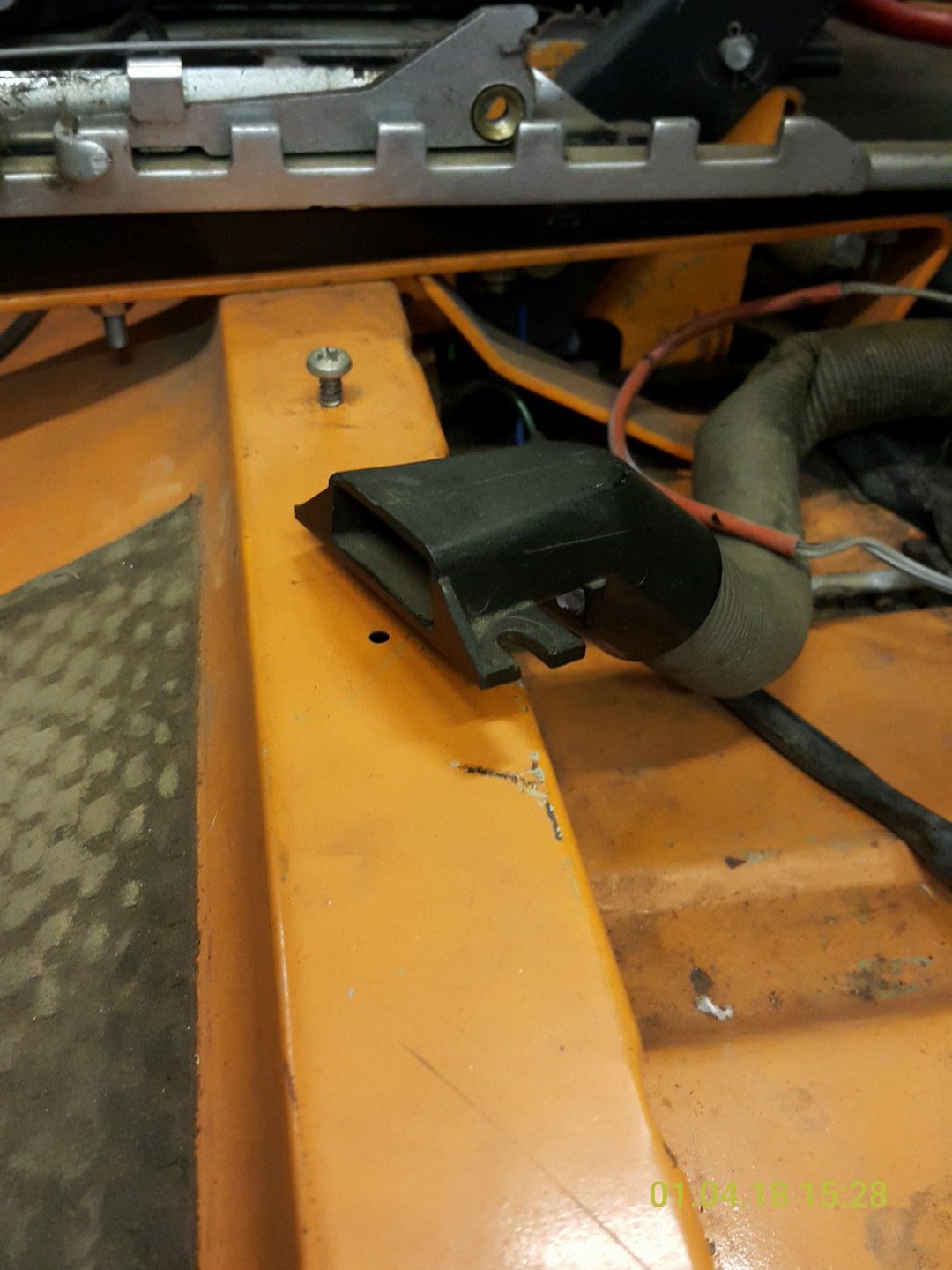

Dann hab ich noch keine Idee, wie die Luftdüsen unter den Sitzen befestigt waren. Fehlt da bei uns etwas?
Die Düse sieht aus, als wenn sie mit 2 Schauben fest wäre. Ich finde aber die passenden Löcher nicht.

Die Ausnehmungen mit der´n Schrauben VORSICHTIG befestigen.

Also, wenn ich mich recht erinnere, geht an das rote Kabel wieder ein Kabel, da müsste ich im Schaltplan nachsehen. Da kann man die Kabel ganz gut verfolgen. Die Düsen sind sehr brüchig, muss ich mal nachsehen ob ich noch brauchbare habe. Irgentwo hab ich aber neue gesehen, schwedischer Saabclub vieleicht .Fussraumdüsen werden nur mit einer Schraube befestigt, sind rechts und links gleich. Schalter für Heckscheibe sitzt links überm Kombiinstrument. Ist noch vorhanden.

Die Rohre im vorderen Fußraum kann man sich notfalls auch aus flexiblen gewellten Rohren aus Kunststoff basteln. Den Abzweig für die Seitendüsen muß man dann irgendwie mit einem Schlauch un Montagekleber hinbasteln. Nicht schön aber da unten schaut eh keiner hin.
Also wenn ich mir die Schläuche so ansehe, dann würde ich sagen Durchmesser ermitteln und im Campingbedarf schauen. Sollte es die passende Größe geben, gibt es auch eine Fülle an abzweigen, Winkeln etc.
Ja, die serienmäßige Verrohrung zerbröselt bei scharfem Blick... Für Alternativen wäre ich auch dankbar (MY 78)
Danke schon mal für die vielen Anregungen. Das mit dem Campingbedarf hatte ich auch schon im Sinn. Die Truma Schläuche sind jedoch 65 un 70mm. Die passenden sind 50mm. Die sind aber im KFZ Zubehör zu bekommen. Ich werde versuchen mit Truma-Abzweigen, die ich dann aufschneide, etwas zu basteln. Wenn es was wird, stelle ich es hier ein.

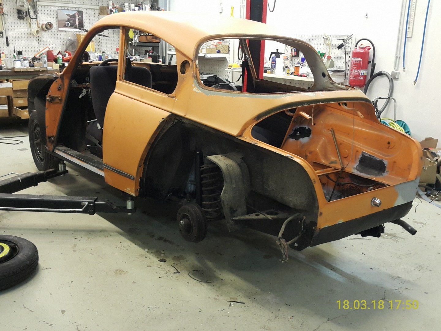

Hier noch ein Foto vom derzeitigen Status. Die Farbe gefällt meinem Junior aber leider nicht. Er soll dunkelblau werden. Aber es wird eine Saab Farbe werden.2018-03-1817-50-21.thumb.jpg.92009910a5db48bac26c8f9e71298fbe.jpg

Das ist genau der Punkt. Es gibt quasi kaum ein Blech wo nicht geschweißt werden muss, incl. Scheibenrahmen. Es macht da wenig Sinn, über Teillackierung nachzudenken. Außerdem hatte einer der Vorbesitzer keine Lust bei der letzten Lackierung die Grundierung anzuschleifen. Daraufhin hat sich im Heckbereich der Lack großflächig verabschiedet. Ziel ist es einen 3er Zustand zu erreichen. Es wird auch keine Profi Lackierung werden. Das Projekt ist jetzt schon in einem Bereich, der über dem Marktwert liegt.
