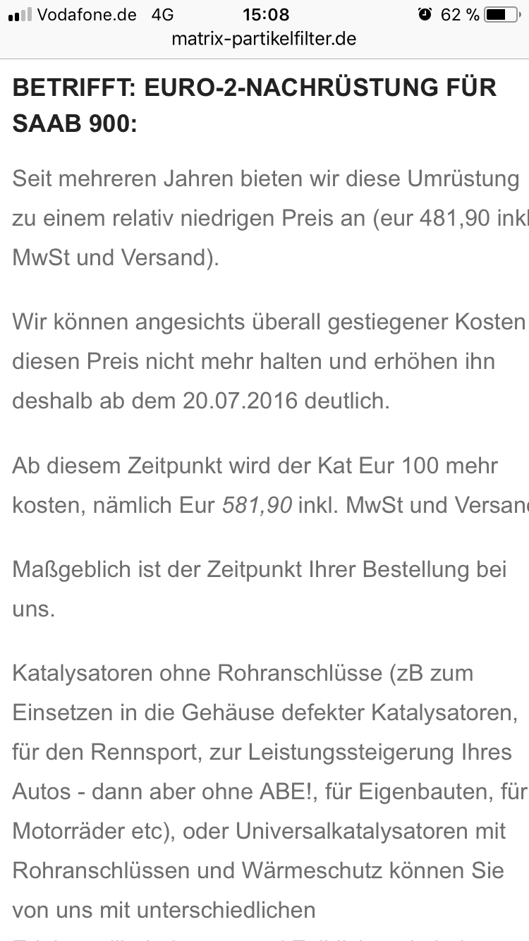

580 Euro
580 Euro
Der Forenpreis ist mit 560 EUR incl. Versand etwas günstiger.
