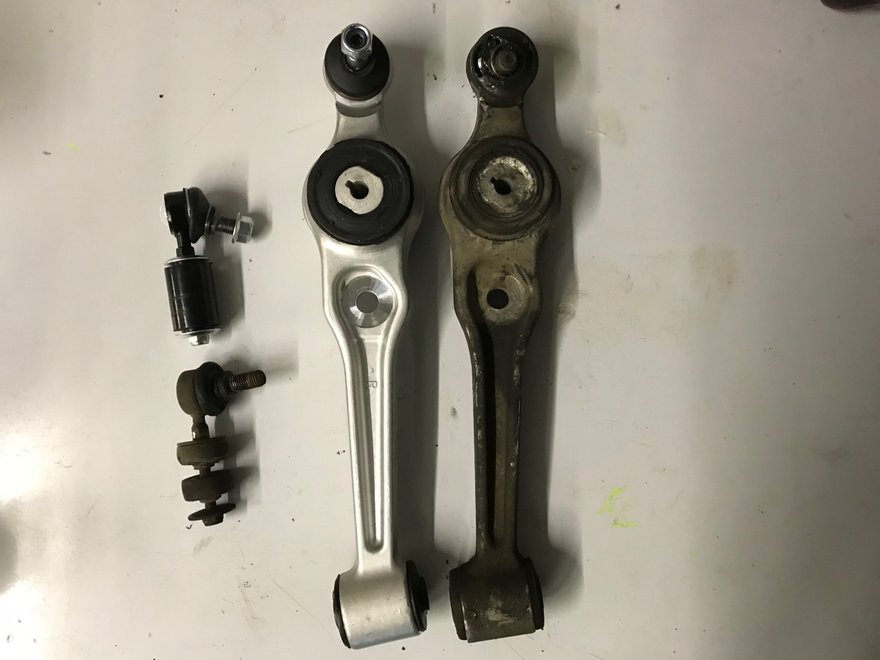

letzte Woche fing der schwarze an, beim Bremsen recht stark / laut zu wummern. Es vibriert dann auch durch die komplette Karosse und im Lenkrad spürt man es auch. Ich hab dann kurzerhand mal den Rat des TÜV-Prüfers von letztem Jahr beherzigt und gestern die Querlenker und Koppelstangen erneuert. Die Buchsen und Gummis waren am Ende...
Nach dem Einbau fährt er sich nun bedeutend besser. Beim Bremsen vibriert es nun auch nicht mehr durch die ganze Karosse, das Wummern ist allerdings noch nicht komplett verschwunden und tritt jetzt nur noch dann auf, wenn ich aus höheren Geschwindigkeiten (>80 km/h) etwas stärker bremse.

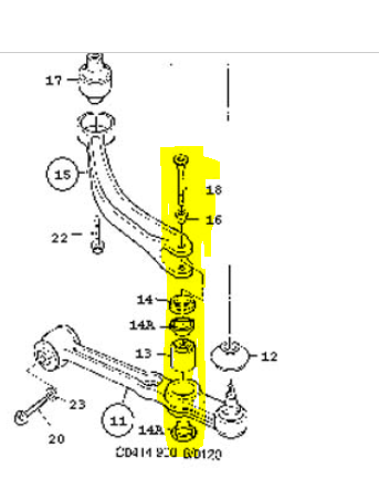

Da streiten sich doch irgendwie auch die Geister drüber. Das WIS sagt was anderes ... als letzter Punkt steht dort "Den Wagen absenken" :confused:
Wenn du im ausgefedertem zustand die schrauben anziehst , sind die gummis im eingefedertem zustand schon unterlast . Federt dein auto während der fahrt ein , oder bei beladung , werden die gummis noch mehr verdreht . Bestimmt steht dort etwas das die unter last angezogen werden . Bei manchen autos Musst sogar extra beladen .
Ok, also noch mal alles lösen und dann im eingefederten Zustand festziehen? Welche Schrauben denn ... alle? oder nur die der Koppelstange und der vorne am Achsschenkel?
Die vom querlenker . Am einfachsten doch beim vermessen . Da steht er eh eingefedert , und man kommt gut dran . Koppelstange ist egal , da passiert nix .
Sorry, ich weiß immer noch nicht genau, welche Schraube(n) du meinst.
Die hier? An die komme ich im eingefederten Zustand ja gar nicht ran, da ist die Antriebswelle im weg.
Nummer zwanzig . Dort bewegt sich der lenker ja auf und ab . Wenn du im ausgefederten zustand fest ziehst , und dann das auto ablässt , haste ja immer spannung im gummi . Federt das auto beim bremsen ein , ist das noch mehr . Nummer 18 wäre nicht so schlimm , da du dort ja keine drehbewegung hast . Wenn möglich mach die aber auch im eingefederten zustand fest
Nummer zwanzig .
Achso, okay. Das ist kein Problem da kommt man ja relativ gut ran. Für die 18 müsste ja tatsächlich die Antriebswelle raus, dann eingefedert festziehen und dann die Antriebswelle wieder rein :rolleyes:.
Nummer 15 noch erneuern...
und Nr.22 auch im eingefederten Zustand anziehen. Bei der ist es am wichtigsten!!

Ich bin momentan nur etwas ratlos, wo ich weitersuchen soll. Den Arm Nr. 15 oben im Bild hatte ich nicht erneuert. Aber Spurstangenköpfe kommen noch neu die Tage und die Sommerreifen werden montiert.
