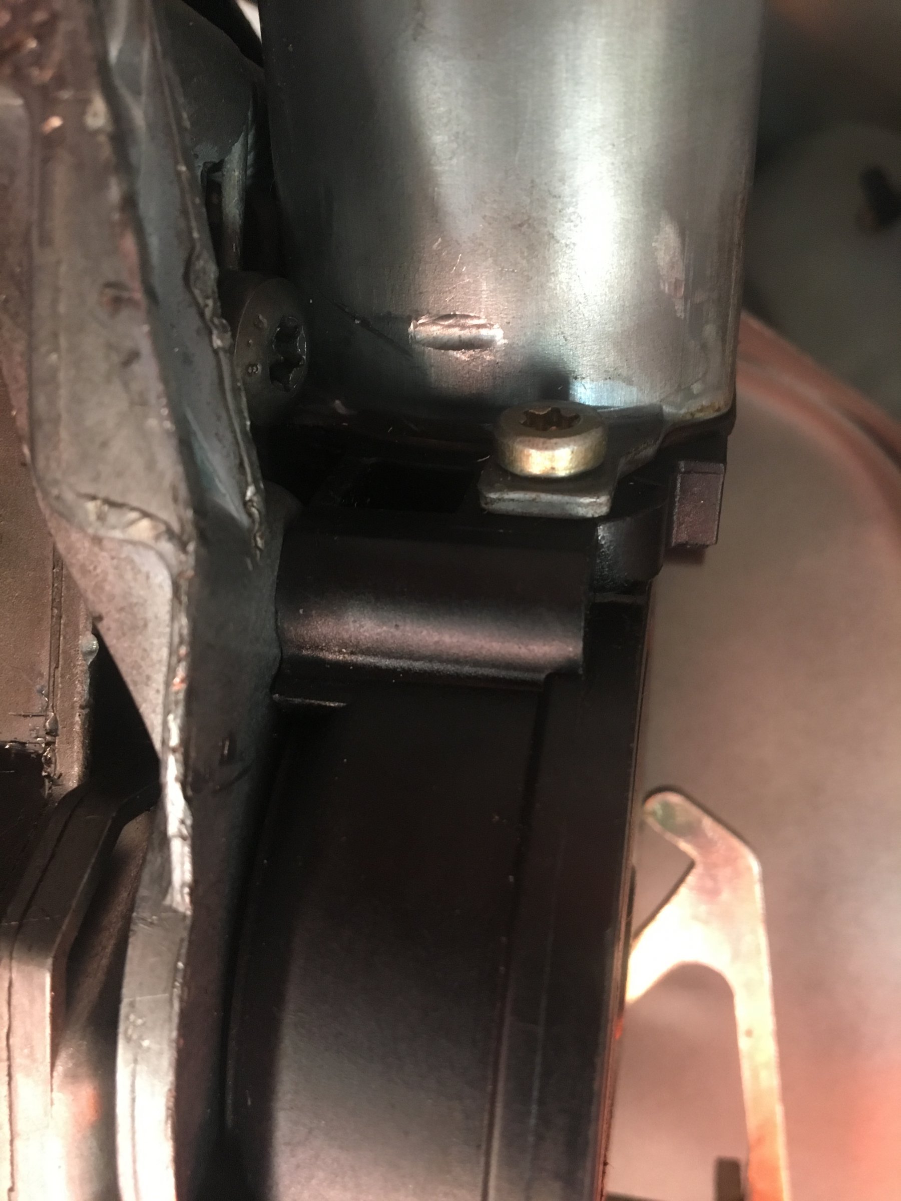

Bei mir war das Problem das sich der Motor vom verdeckdeckel immer nach paar Tagen verzieht. Habe es jetzt auf der gegenüberliegenden Seite vom Hebel zum aushängen verschraubt nun sollte es sich nicht mehr verziehen hält auch schon 1 Woche.
Bearbeitet von Giggostar
[mention=11567]Giggostar[/mention] - klingt interessant. Hast du Fotos von der neuen Befestigung?
Noch nicht werde es nachher wenn ich mit Arbeit fertig bin nachholen.

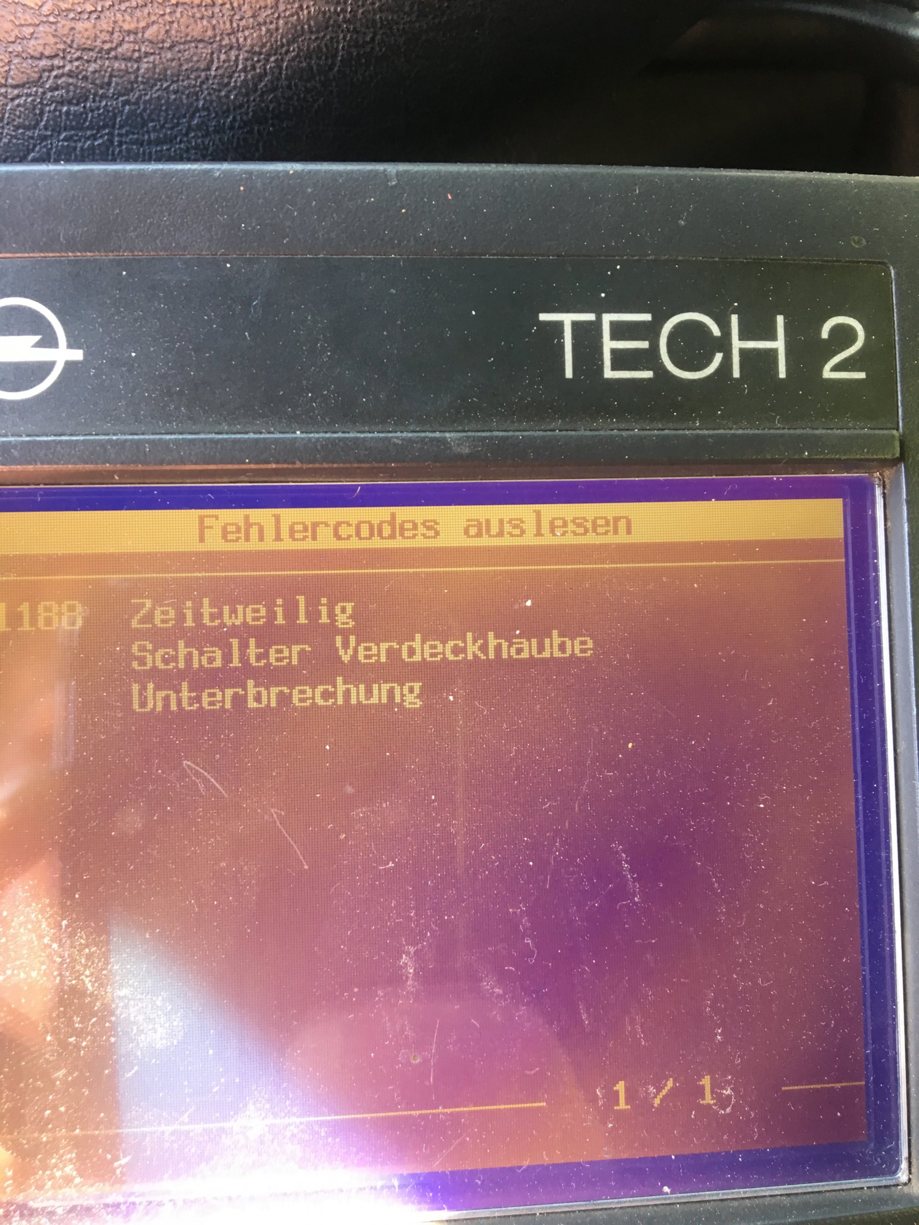

Ich habe die eine Fehlermeldung im Verdeck.

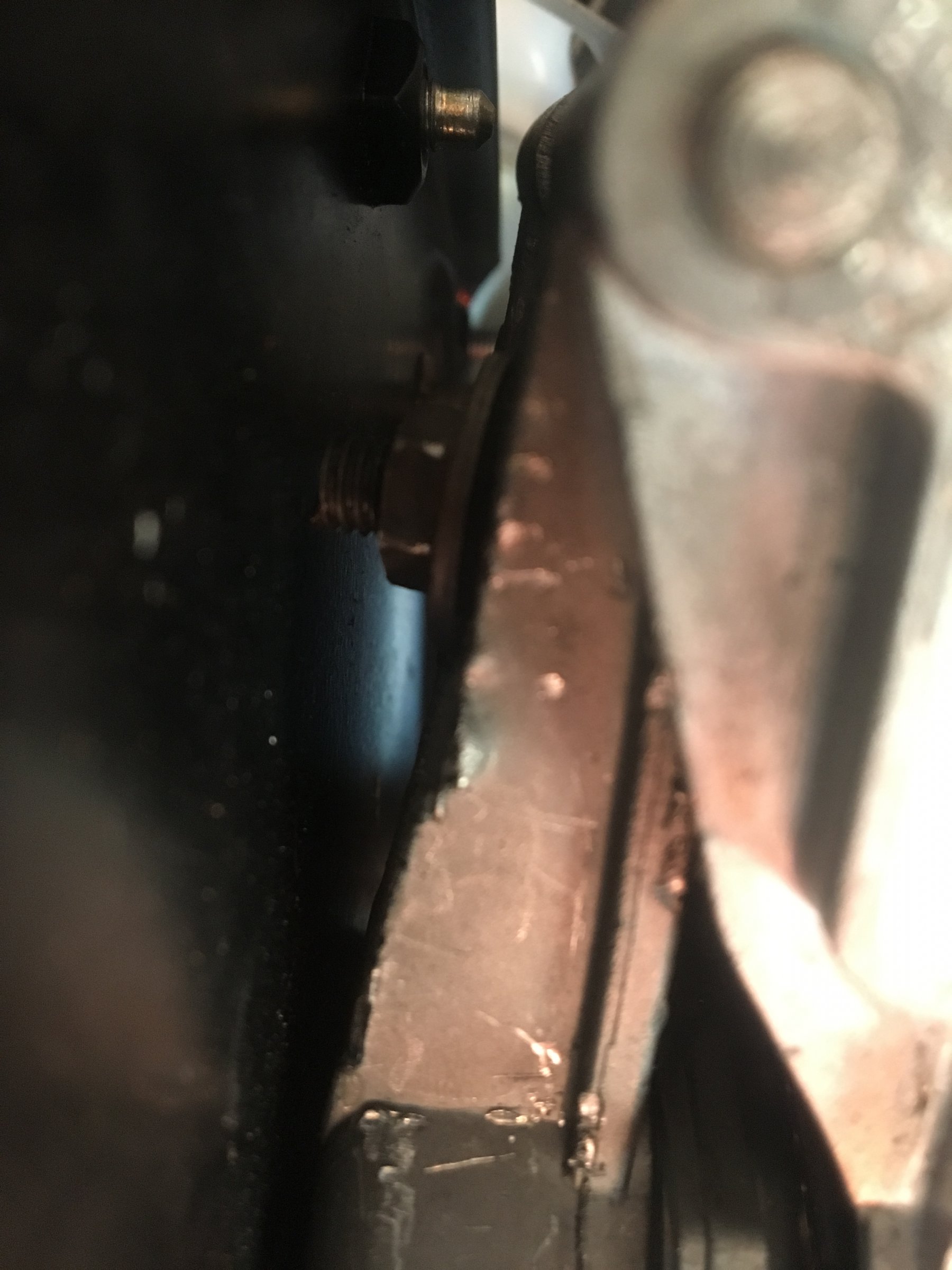

So sieht die Schraube mit Mutter aus.
Interessant wird’s wenn man den Motor aushängen muss, ob man da noch rankommt.
