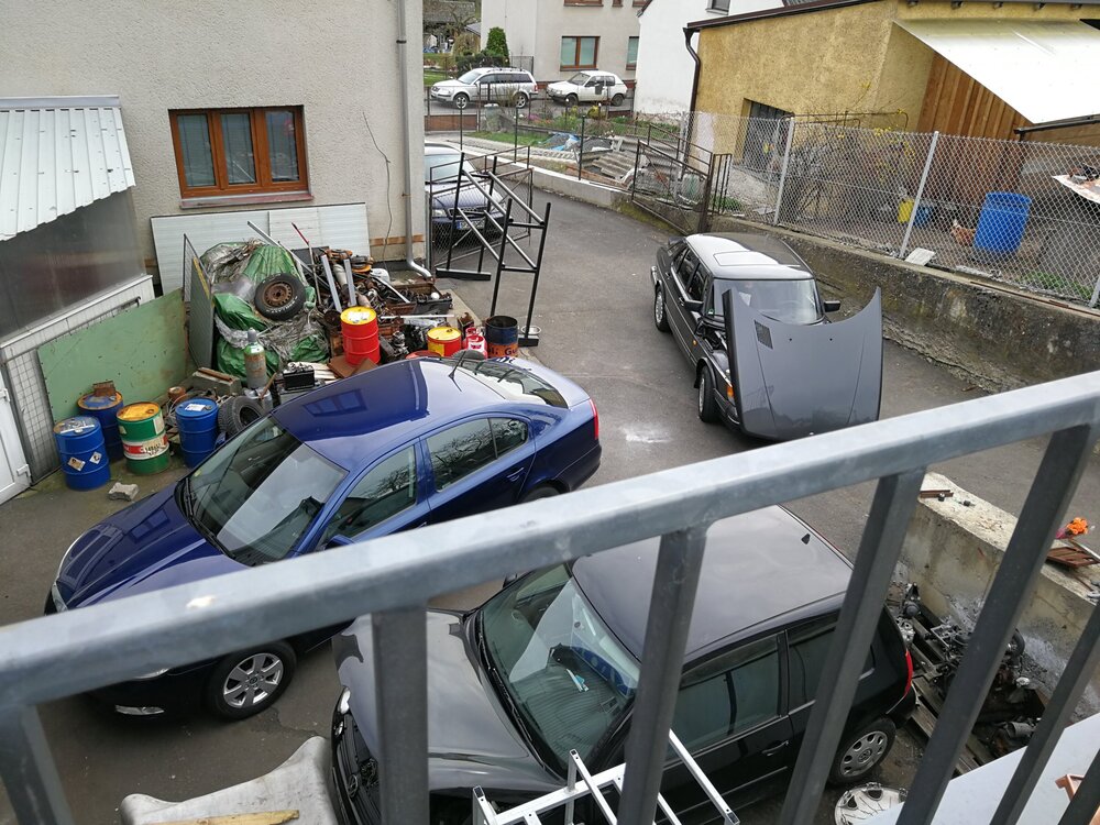

Ein schwarzer 5dr Turbo :love: ich vermisse meinen schwarzen 5dr Turbo :bawling:

Da ist er, der Bernd :-)
Schön, dass es so unkompliziert geklappt hat. Komm gerne vorbei, wenn kleinere Sachen und Auffrischung gebraucht werden.
Dein brauner kommt auch bald wieder raus.
Zwilling von meinem... :five:
Sieht aus der Entfernung jedenfalls astrein aus! :top:
