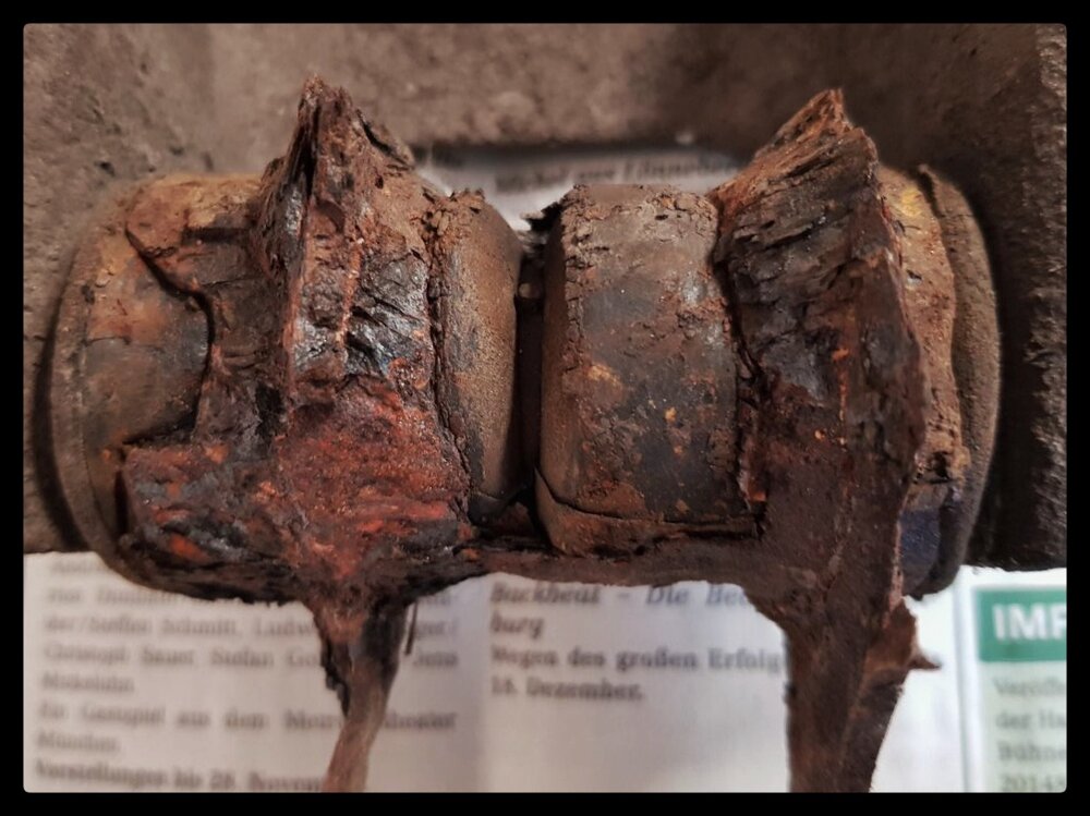

Hier der etwas tragische Grund....
Wie sieht denn der Rest des Autos dazu aus?

Schweißen Stoßdämpferaufnahmen hinten, Schweller links hinteres Heckblech unter Kofferraumschloss, neuer Kotflügel,
Heftig ! Passt zum Bild der Achse. Würde auf jeden Fall vorher genau sichten. Nicht dass ihr jetzt die Achse macht und dann bricht euch der Sitz under dem Boden durch :)
