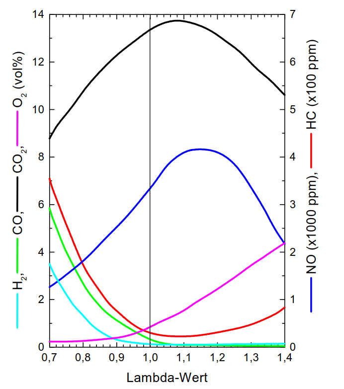

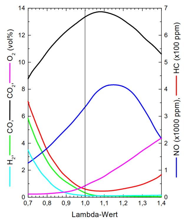

Bei 2,5% CO bist Du möglicher Weise von Lambda 1 etwas weiter weg, als Dir lieb ist - Dein Bild von Deinem KAT passt ja dazu!.
Edit²: Die folgende Abbildung müsste Dir doch geläufig sein?!
http://www.biat.uni-flensburg.de/msc/system/abgaskurve.htm

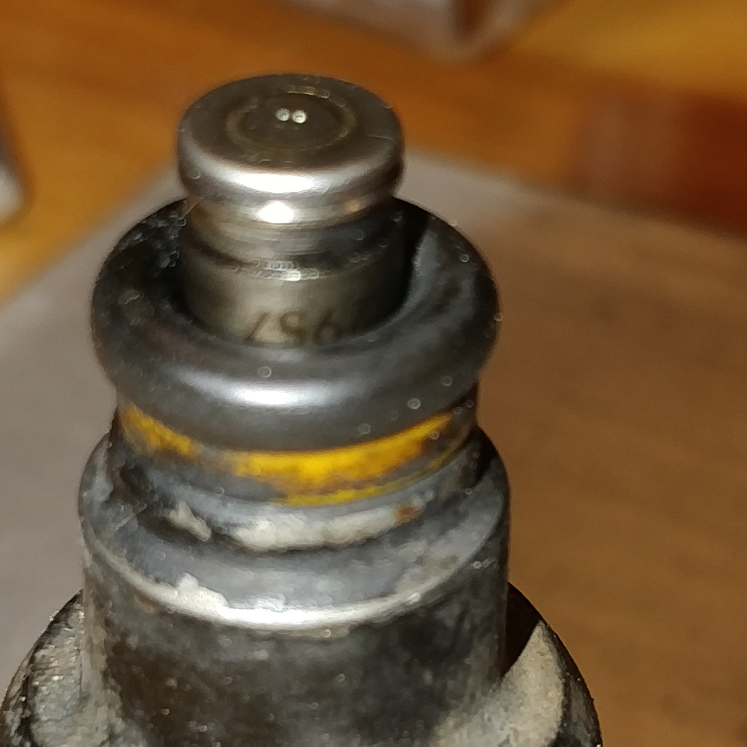

Ob ich den Fehler gefunden habe? Mag das das ermöglichen?:
Bin ich bei anderer Sache drauf gestoßen.
Hat der Motor das Fehlende schadlos gegessen?
