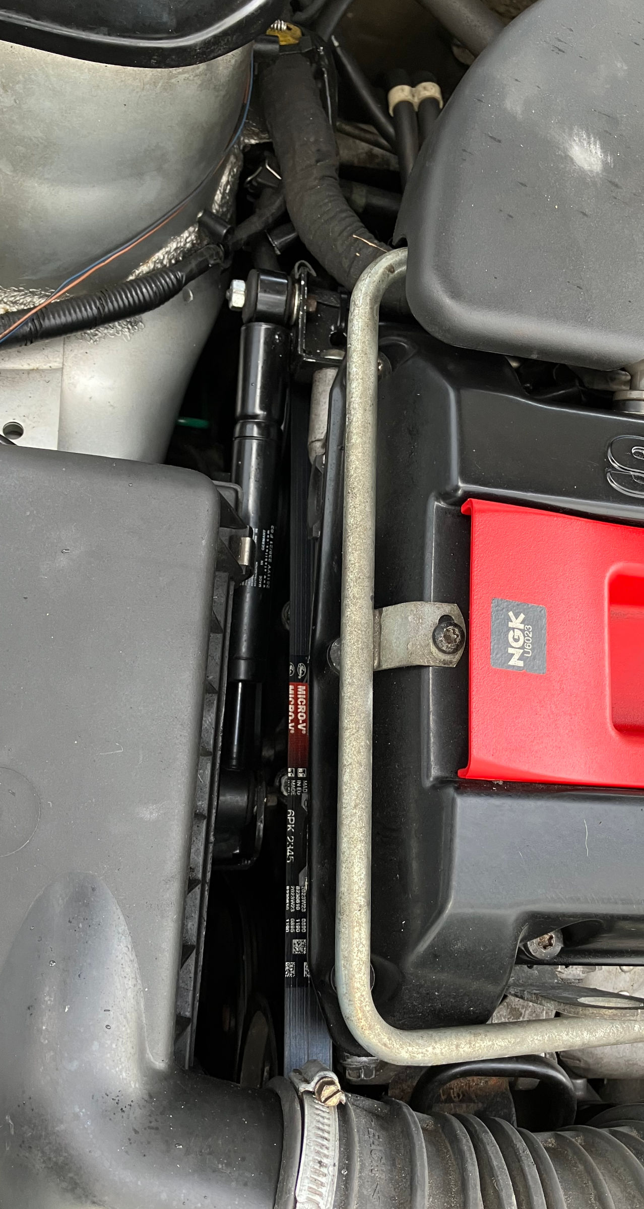

Einige Zeit habe ich überlegt eine Drehmomentstütze im Cabrio nachzurüsten, da der B234R doch schon ein erhebliches Eigenleben in seinem Raum entwickelt.
Meine Lösung mit Saabteilen, Konsole Momentstütze 9000 unten abgeschnitten, Haltebügel Turbolader verschweißt an Dohmstrebe. M10er Gewindestange 110mm 4 M10er Mutern 2 M10er Karosseriescheiben.
Fertig ist das "Wunderwerk".
Ich bin überrascht vom Ergebnis.
Es brummt nichts, da das Lager verhältnismäßig weich ist.
Ich kann Euch diese Nachrüstung nur empfehlen.

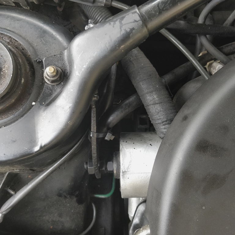

Hm, interessant. Hast du mal noch ein Foto auf dem man mehr sieht, Richtung Domstrebe, mehr von oben?
Wäre evtl. für meinen Viggen interessant, da es ja leider keine gescheiten Motorlager mehr gibt (alles zu weich, was Orio und der Aftermarket bieten).
... Hast du mal noch ein Foto auf dem man mehr sieht, Richtung Domstrebe, mehr von oben?...
reicht Dir das?:
Gerade ausgiebige Probefahrt.
Sicher kennt der ein oder andere die Fahrweise das Drehmoment mehr als die Drehzahl zu nutzen und da passiert es schon mal dass wenn man daher zuckelt um 1800 Umdrehungen und dann rein tritt, dass der Block ´nen Ruck macht. Und dieser 234R hat ab 2200 Umdrehungen sicher 440 NM
Das ist gänzlich weg.
Ich hab den Wagen mal gezwungen im 2. bei 650 Umdrehungen zu fahren. Da ist null Wackelei.
Die Beschleunigung da raus ganz sauber, keine Vibrationen.
gerade im stop and go hatte ich immer das Gefühl ständig im falschen Gang unterwegs zu sein
Topp, genau das wollte ich sehen. Danke! :top:

Ist dann noch die Frage, ob der Halter vom B2x4 an den B2x5 paßt?
Ich war gerade mal messen.
Der Halter passte an den B235 in unserem 9-5 Aero, da ist die obere Lagerbrücke angeschraubt.
Achsabstand +-65mm von Oberkante ZK +-50mm.
Ich denke nicht dass Saab da im 9-3 was verändert hat.

Falls jemand nicht basteln will, das gibts auch fertig aus dem Tuningzubehör von Ingalls oder NRG und nennt sich Engine Damper Kit oder Engine Torque Damper :ciao:
Hast du mal einen Link?
Google :ciao:
Ingalls Stiffy oder NRG Engine Torque Damper
[mention=10488]saab.otage[/mention]
Basteln mußte Du da auch.
Zum Thema Vibrationen nicht ich nicht nachdenken.
Ich war da auch dran habe aber ob des Komforts davon Abstand genommen

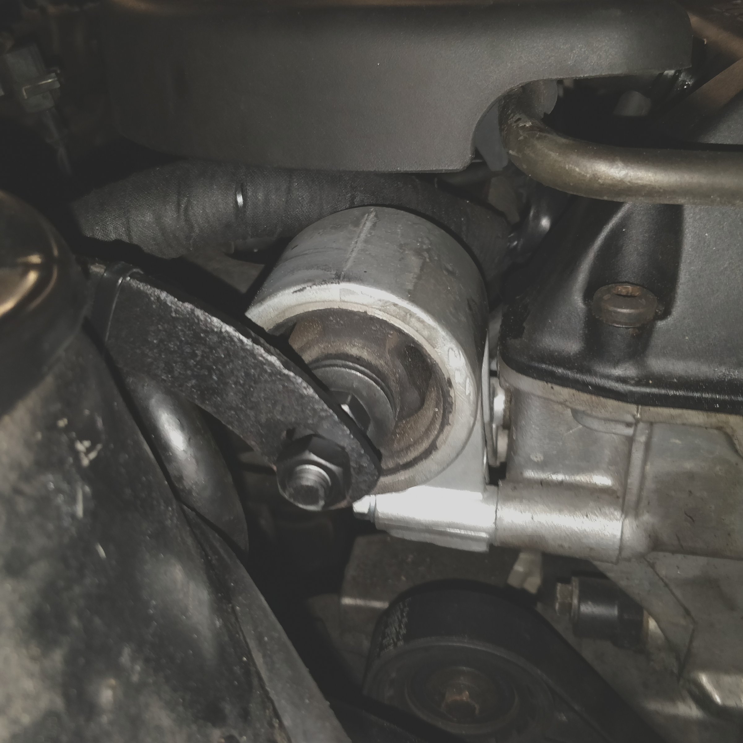

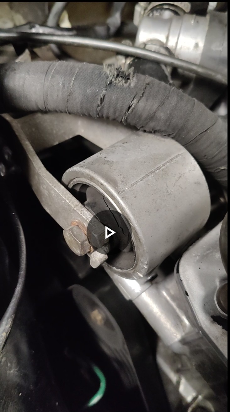

Gut 3 Jahre später, es traten Geräusche auf während des Fahrens, so berichtete die Gattin heute.
Probefahrt, und ich hatte direkt in diese Richtung meine Vermutung.
Jetzt ist das Konstrukt in dieser Zeit nicht viel gefahren, 30.000 vielleicht.
Das Ganze scheint doch für die Aufhängung etwas zu "krass" der Motor will sich halt oben bewegen,
Das Gummilager hat erste Verschleißerscheinungen.
Schlimmer, das Eisen ist jedoch gerissen, da liegen dann doch enorme Kräfte und Vibrationen an, es fehlt schlicht die 2. Lagerung zur Karosse.
Somit korrigiere ich, für den Alltagseinsatz nicht brauchbar. daher habe ich die Verbindung erst mal ausgebaut.

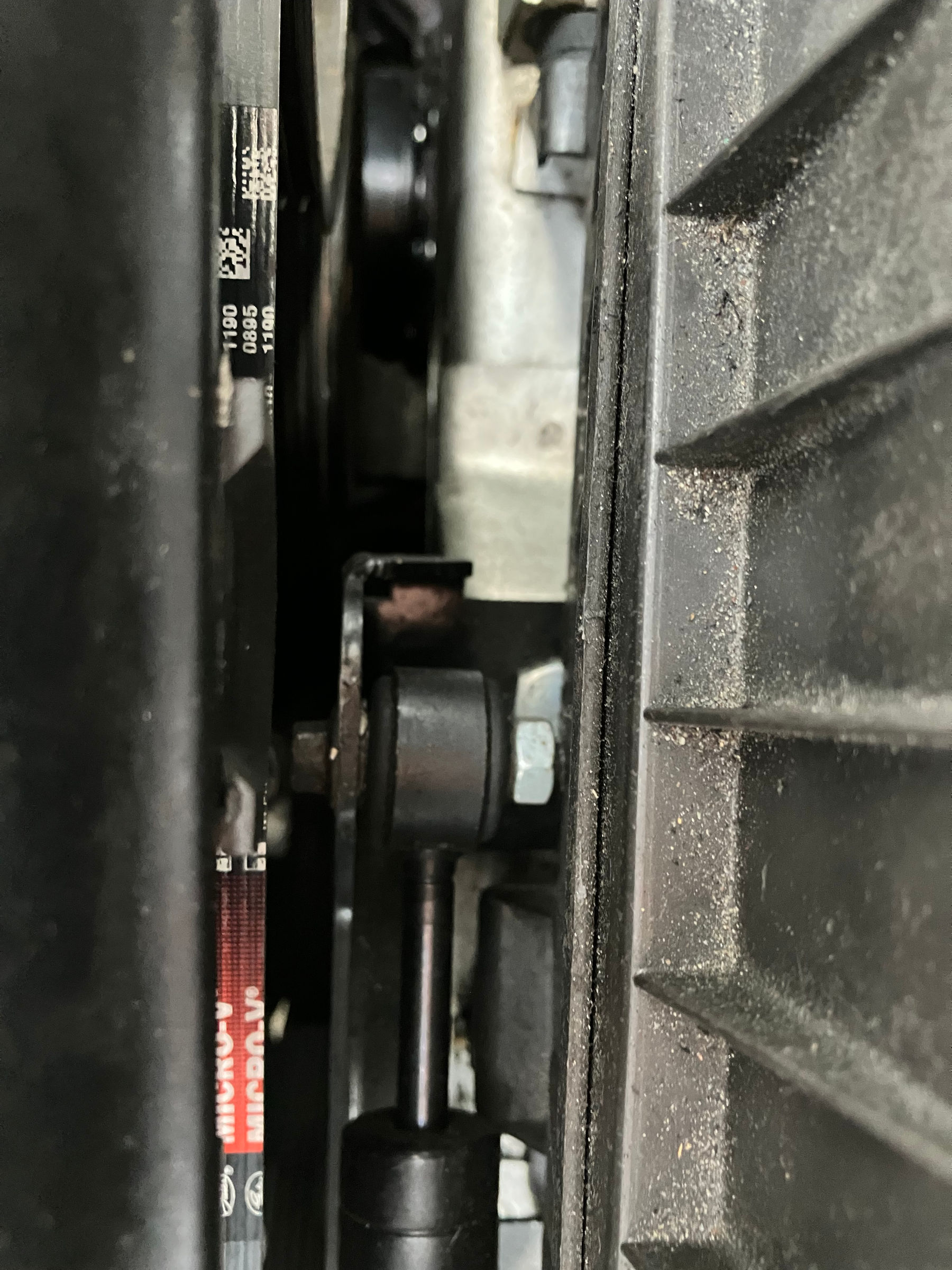

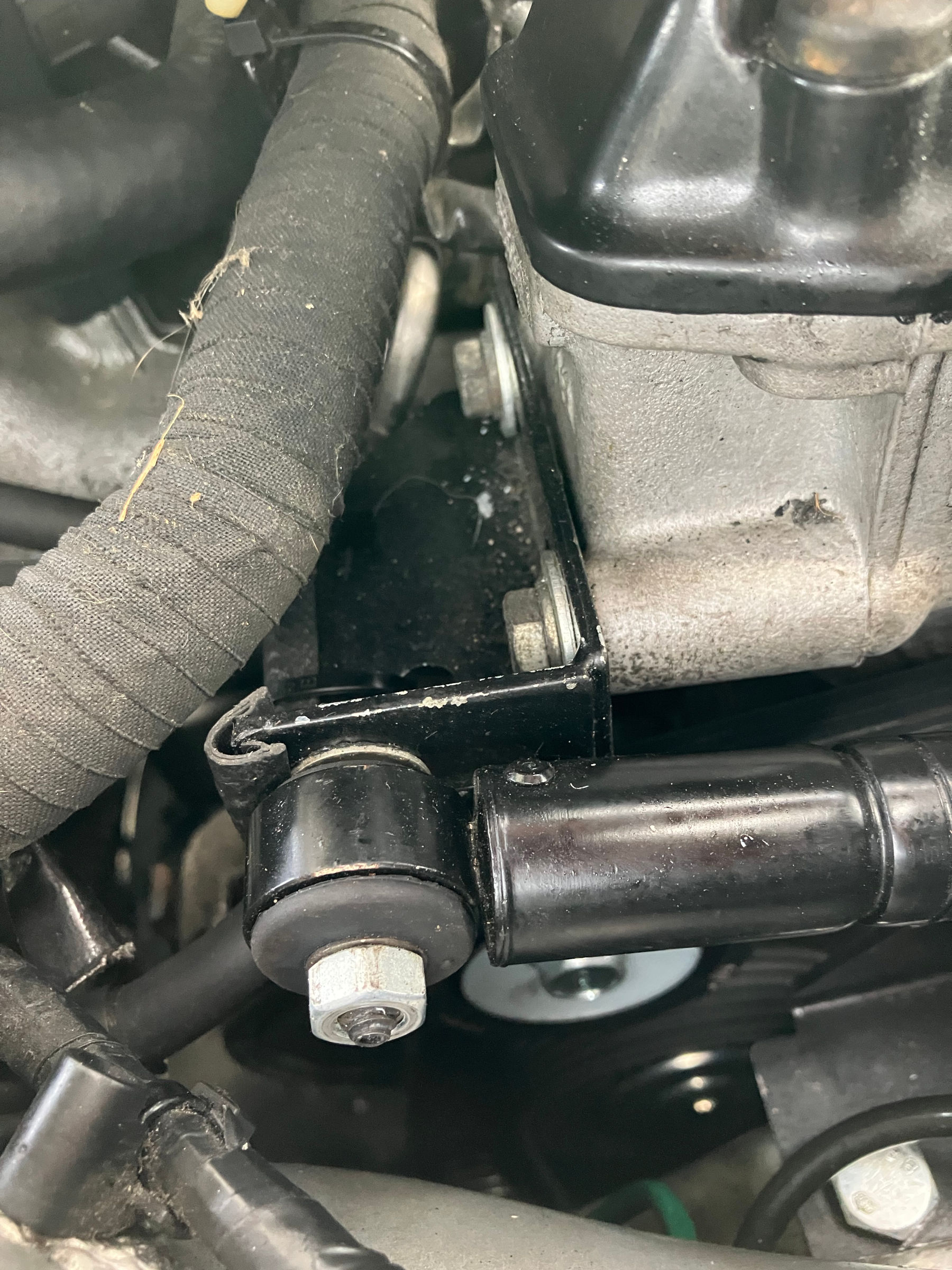

Ich stand vor ein paar Jahren vorm selben Problem, nagelneue Motorlager verbaut und trotzdem nicht wirklich zufrieden mit der Motorbewegung.

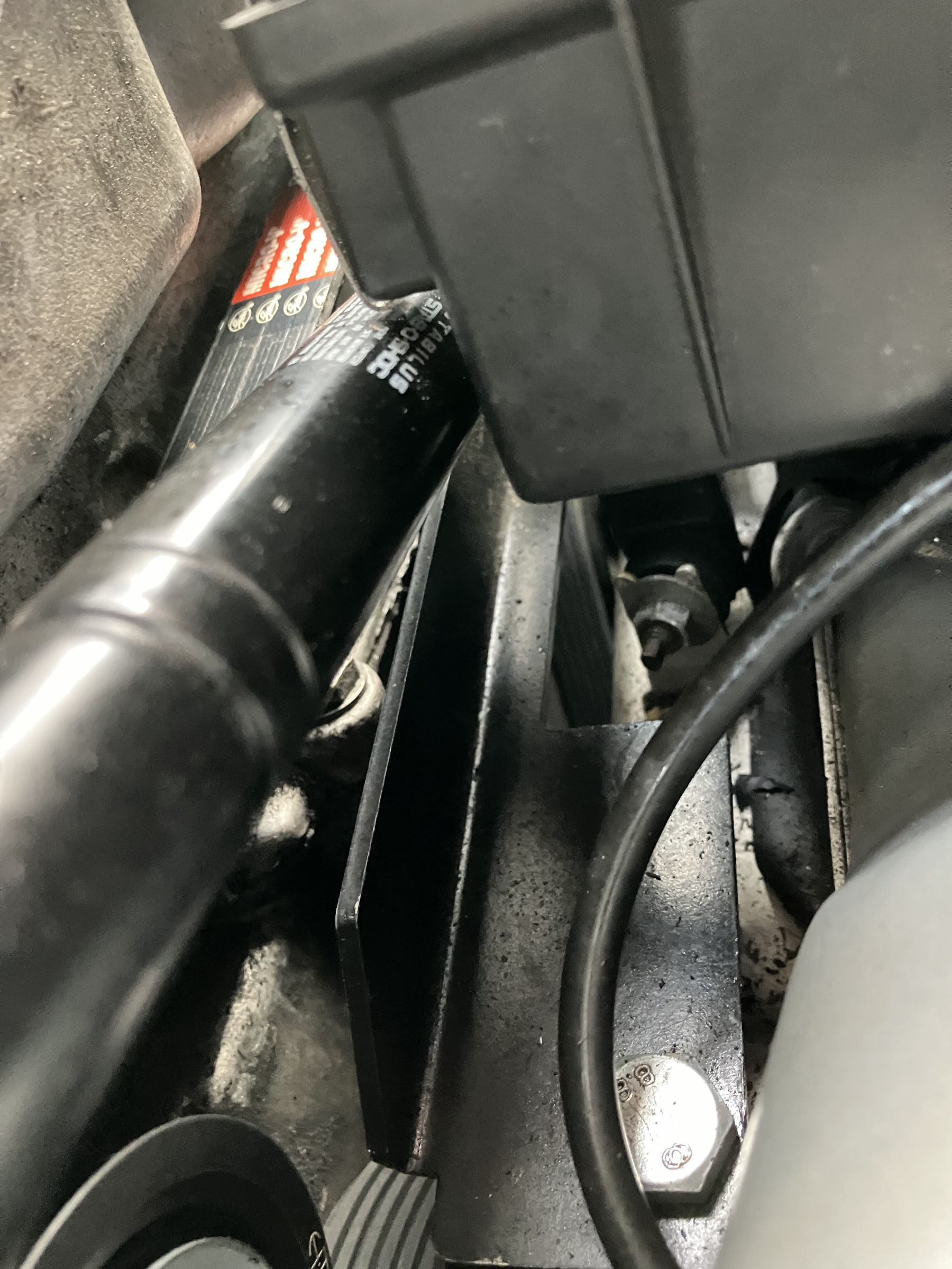

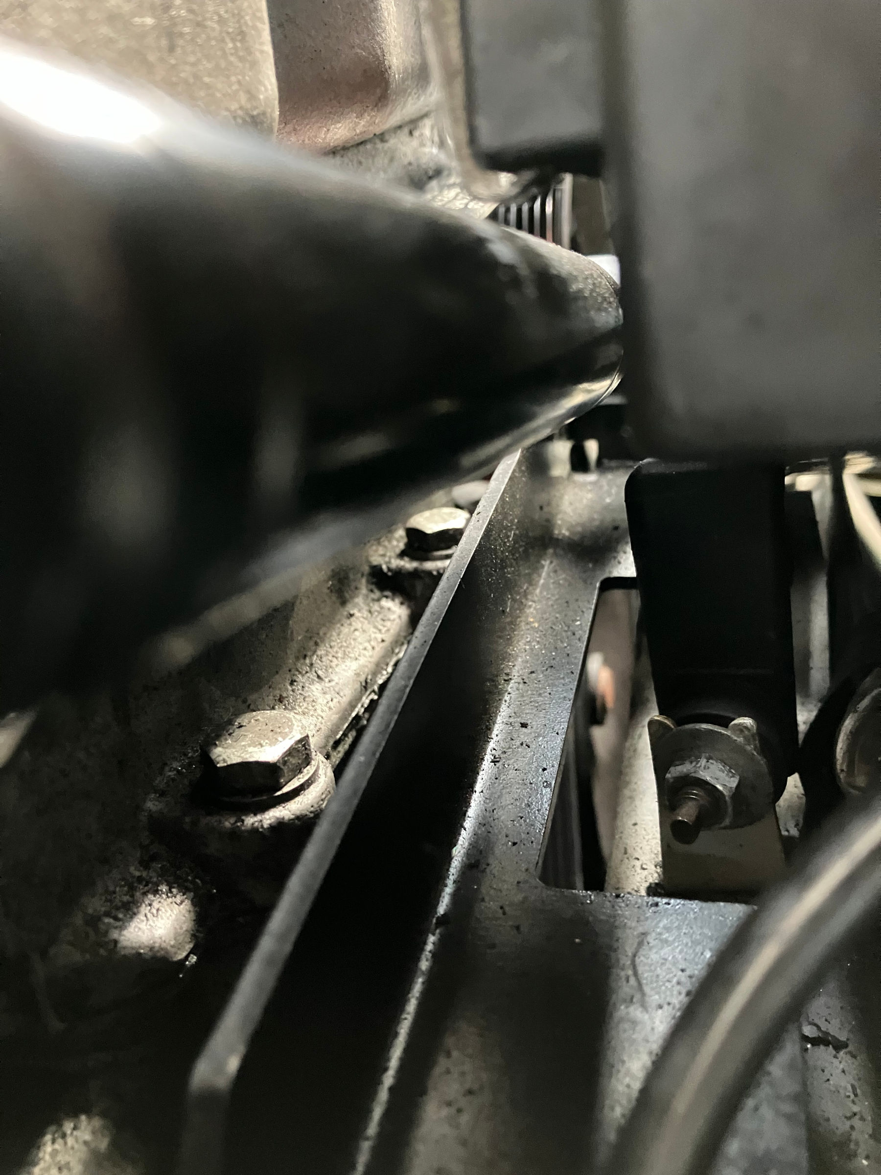

Unter dem Luftfilter ist ein (ungenutzter) Montagepunkt für ein 4. Motorlager, ähnlich wie beim 9-5. War bestimmt mal geplant und wurde dann weggespart. Hab mir da ein Adapterblech machen lassen und von dort zum Motor einen Hydraulikdämpfer eingebaut.
Befestigung unterm Luftfilter an der Karosserie:
IMG_0016.thumb.jpeg.1c588d60ac4b66578d0cae2014696737.jpeg IMG_0017.thumb.jpeg.37848397cbc086f29d5023212102680c.jpeg IMG_0019.thumb.jpeg.b7d2438eb4ab6af9f587071c90e3a02f.jpeg
Flansch am Motor:
Das ganze funktioniert... naja halbwegs. Lastwechsel beim Schalten sind schon ein Stück besser, aber eigentlich ist der einzelne Dämpfer zu weich. Die oben gezeigte Variante ist sicher effektiver.
Den hydraulischen Dämpfer deswegen, weil ich die (in meinen Augen) schlechte Schwingungsentkopplung zur Karrosserie nicht noch schlechter machen wollte. Das funktioniert auch, brummiger wird es nicht.
Nachteil: Luftfilterausbau und Riemenwechsel wird dadurch ziemlich fummelig. Geht aber ohne das Konstrukt auszubauen (was gut ist, denn das wieder einzubauen wäre noch viel fummeliger...)

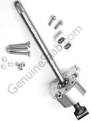

Zwecks Schaltgefühl habe ich so was verbaut:
