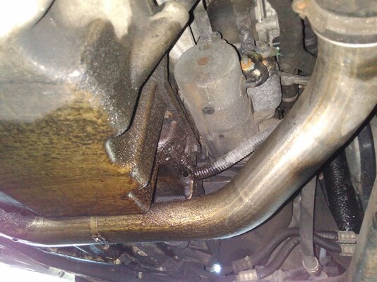

da mein 99er immer wieder Wasserverlust im Bereich der Wasserpumpe hat, habe ich diese heute ausgebaut.
Also alles schön vorbereitet.

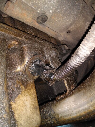

Mir war immer schon recht viel Dichtmasse unter der Pumpe aufgefallen aber das ist doch echt Hammer
Bitte das obige Bild merken.

Ich gehe davon aus, es ist konstruktionsbedingt gewolltt.
Würde bei defektem Simmering das Wasser ins Motorenöl laufen....
Bei Intakter Dichtung ist das "Geschmiere" absolut überflüssig.

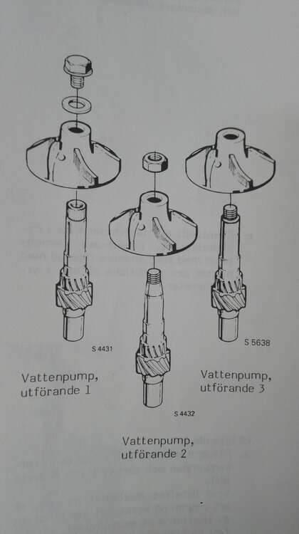

Kurz zur Vollständigkeit. Im Bild im folgenden Link ist der Lagerkäfig (Messingbauteil mit Löchern) zu erkennen. Diesen kann man bei den ersten Versionen der Pumpe demontieren.
https://www.google.de/search?q=waterpump+saab+99&ie=UTF-8&oe=UTF-8&hl=de-de&client=safari#imgrc=ycoOTaDolkLwLM:
Das habe ich nicht gemacht obwohl er zwei abdichtende Elemente nach außen enthält, nämlich zwei Dichtringe. Ich hatte schlicht keine Teile um das zu überholen. Vorher kaufen ging auch nicht, denn weder wusste ich, was überhaupt verbaut war noch gibt es dafür was zu kaufen. Sollte also ein Undichtigkeitsproblem auftauchen, so vermutlich dort.
Und weil ich die europäischen Angebote ziemlich intensiv finde (über 400€ für ein Tauschteil), habe ich jetzt eine in Australien ausfindig gemacht. Dauert mit dem Shipping etwas aber dann habe ich im Fall der Fälle noch einen Notfallplan. Ich habe zusätzlich noch Nachschub angefragt. Sollte also jemand Interesse an der 1. Version haben (Schraube mit Linksgewinde, kein Konus im Pumpenrad sondern ein O Ring an der Welle und 8 Zähne an der Welle), so kann er mich gern kontaktieren.
Sirko
Eventuell von Interesse. Die Unterschiede in den Ausführungen.
