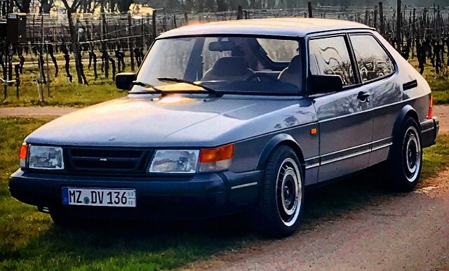

hat denn jemand Erfahrung mit dem Eintragen lassen von den wiederaufgelegten Ronal Aero 16 Felgen?IMG_0470.jpg.66f957cf8e108a7971f599fc0717a666.jpg
Habe hier einen Satz für meinen 91er 900 2.1 16V.
7.5 x 16" LK 4x108 ET25 alles passt perfekt und nix schleift.
ABE bzw Teilegutachten habe ich für einen Peugot 3008 welcher eine weitaus höhere zulässige Achslast hat als der 900er.
Somit dürfte doch mit einem kompetenten TÜVer einer Eintragung nichts im Wege stehen oder?
Gab es denn mal von irgendwem eine Felge offiziell für den 900er in 7.5x16? Das würde es mir und dem Tüv einfacher machen :)
Danke für eure Hilfe und Grüße aus Mainz
Danny

Allerdings hat er ja die Räder schon (??) und 195 auf 7,5 geht nicht. Wie das auf dem Bild aussieht steht aber das ganze Rad über die Seitenkontur über und ich glaube nicht daß das irgendjemand einträgt...

Die von Dir aus dem Foto hergeleiteten Probleme sehe ich nicht bei der Perspektive, zumal der Wagen dort breite Radlaufleisten hat.

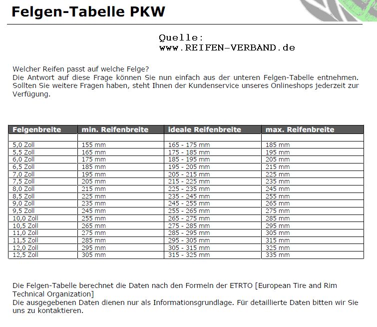

Trifft es in der Tat nicht, da 195 bei 7,0 Zoll grad so ok ist (wenn auch nicht gut unter fahrtechnischer Sicht) und 205 die Mindestbreite (wenn auch nicht gut) bei 7,5 Zoll ist.
Habe 205-45 montiert und das Rad steht nicht über die Seitenkontur über. Sieht nur auf dem Foto so aus :)
Das stimmt mich positiv :) und ich hab übrigens keine breiten Radlaufleisten dran. Eigentlich sind gar keine drauf. Die Blechkante ist nur schwarz lackiert. Der Schein trügt :)
