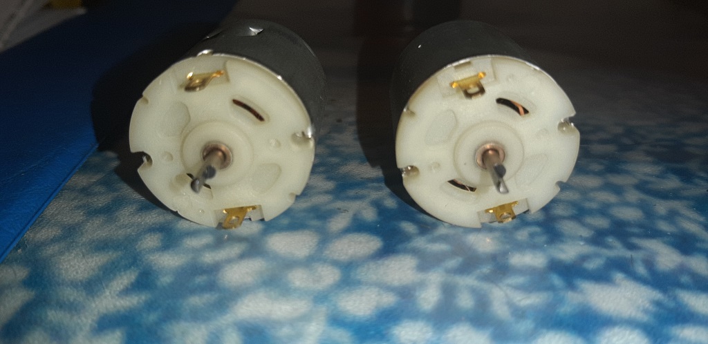

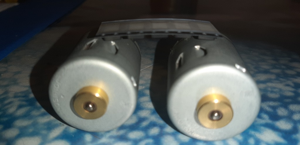

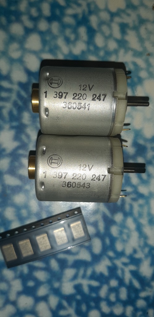

20190524_231759.thumb.jpg.3ac25d22b082c8c0e76519e274f44804.jpg 20190524_231737.thumb.jpg.4db49bf17d99ca556b0113fb905601dc.jpg 20190524_231721.thumb.jpg.e556e4d1d8b49ac6b5a5780641792767.jpg Heute sind die Motoren und PTC-Sicherungen gekommen, mal sehen,ich werde berichten.
Sehen ja schon mal original aus. Wäre ja eine günstige Alternative. Viel Spaß beim Basteln.
Wenn alles passt sollte der Einbau ja auch schnell gehen.
