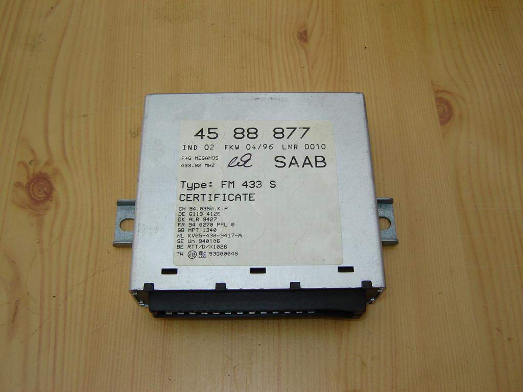

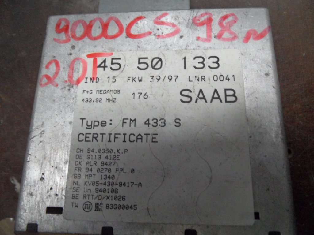

Das soll wohl auch zwingend so sein, handelt es sich bei der Elektronik im 9000 doch um den gleichen Typ FM433S der in den 900 NG verbaut wurde.
4550133(9000).thumb.jpg.7f75098dfb75d61b48df4cff5d887db2.jpg 4588877(900NG).thumb.jpg.c8ce47fc83bbe2936857b4c2bbefd4b7.jpg
Warum Saab da zwei verschiedene Teilenummern hat kann ich nicht beantworten.
Für Saab 900 die MJ 1996 bis 1998, als Ersatz auch für MJ 1995
Für den 9000 die MJ 1995 bis 1998, MJ 1994 ist im EPC das Bild vorhanden aber keine Teilenummer gelistet.
Ob man die Frösche auf das jeweils andere Modell anlernen könnte, wäre einen Versuch wert.
