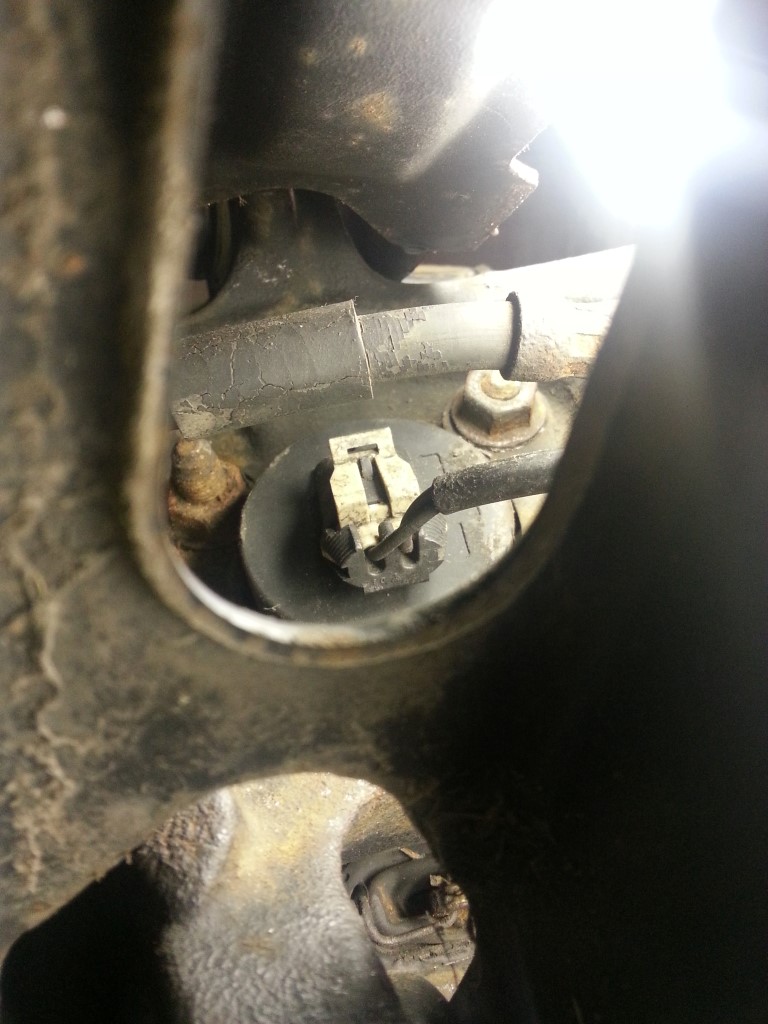

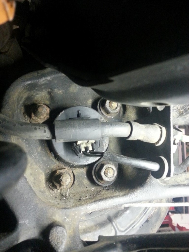

mit Bild:
zwei Stehbolzen sind ca. 1cm unbedeckt, die anderen bis zum Ende von der Mutter abgedeckt. Unter den rechten/vorderen Muttern sitzt das Halteblech, darunter noch zwei Muttern, die die Nabe halten.
In Summe sollte man daher 6 Muttern in der Hand halten, wenn man die Nabe lösen will.

mit Bild:
[ATTACH=full]145415[/ATTACH] [ATTACH=full]145414[/ATTACH]
Ja, der unterschiedliche Überstand der Bolzen ist mir aufgefallen. Ich hatte das auf die Form des Längslenkers geschoben. Der hat vorne mehr Fleisch.
