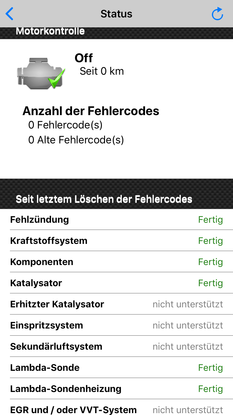

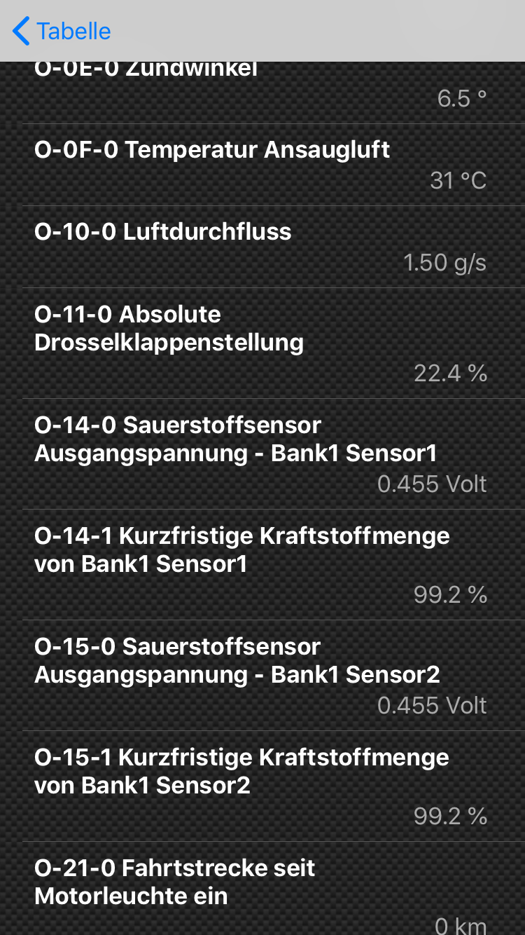

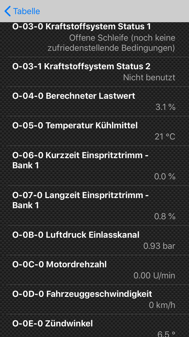

Bildschirmfotos vom ECU Test - keine Fehler im Speicher
IMG_3740.thumb.PNG.13d6790aa74ad5ce140637d53ae9352e.PNGIMG_3742.thumb.PNG.442539eddbdff5f8774adb1940c2a274.PNG
IMG_3739.thumb.PNG.a6ee44056f0d5237ac189f31110fec8f.PNG IMG_3740.thumb.PNG.13d6790aa74ad5ce140637d53ae9352e.PNG IMG_3742.thumb.PNG.442539eddbdff5f8774adb1940c2a274.PNG

Ich habe inzwischen eine erste telefonische Ferndiagnose mit Firma Heuschmid durchgeführt.
Prüfung 1: Beim "Zündung 1" gibt es KEIN mehrfaches lautes Relaisklacken im Bereich des Lichtschalters. Dies wäre ein Hinweis auf "Drosselklappen-Notfall-Modus". Drosselklappen Potentiometer hat somit keinen Ausfall.
Prüfung 2: Beim Startversuch bewegt sich der Drehzahlmesser um 1 Zeigerbreite nach oben. Somit ist ein Motor-Drehzahl-Signal da.Wenn ich es recht verstanden habe, kommt dies über den Kurbelwellen-Sensor, der somit funktioniert.
Als naheliegender Kandidat hat sich die Zündkassette dargestellt.
