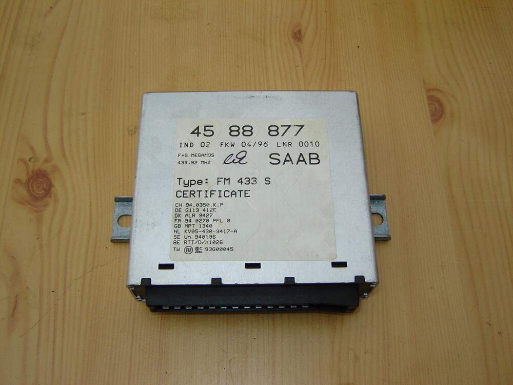

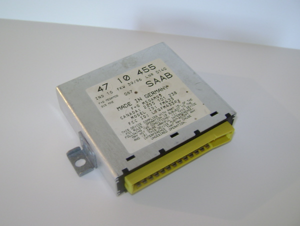

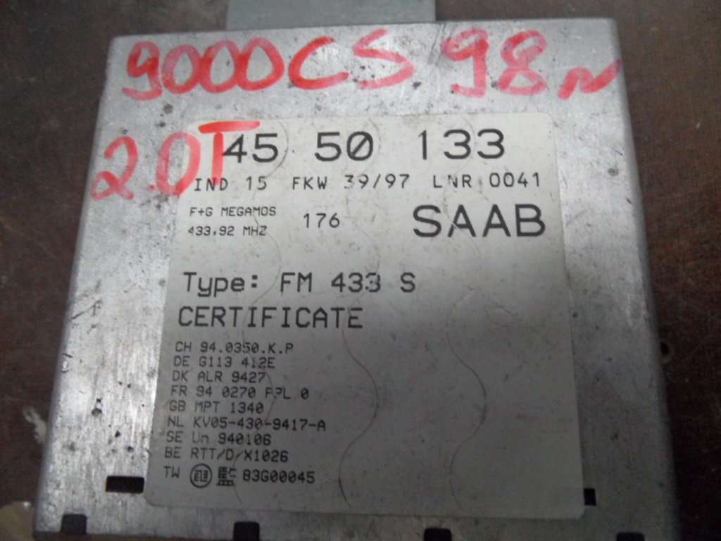

Da die VSS baugleich im 900NG Verwendung findet mache ich dort mal Anleihen. Die Beschaltung der Stecker ist genau gleich. Auf den gelben Stecker kommt ein Alarmmodul ohne VSS.
Meiner Errinnerung nach unterbricht das "gelbe" Modul den Anlasser, die Benzinpumpe und die Zündung. Theoretisch sollten also drei Brücken vorhanden sein. Stromdiebe wurden genutzt um zwar die Wegfahrsperre zu umgehen aber trotzdem über das aufgesteckte Modul die Zentralverriegelung nutzen zu können.
Anbei die Schaltbilder mit und ohne VSS (Immobilizer) und Bilder der VSS vom 900, vom 9000 und ein "gelbes" Alarmmodul. Das gelbe Modul wurde normalerweise in Übersee verwendet.

Ich finde eine Box ohne VSS für EU nur beim M95, die gleiche Nummer gilt aber weiter bis M98 für andere Länder (außer EU): Elektronikeinheit PartNo : 4550133 Usage : 1995, LHD, AU, EU, LA, ME, PA, SE . Wird mit ISAT programmiert.
Die EU kriegt von M96-M98 nur die Alarmanlage mit ''Vehicle Security System'' VSS PartNo : 4588869
