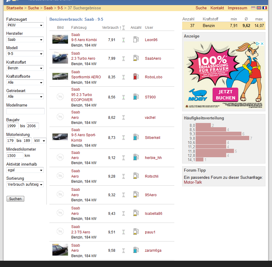

Ich bin auf Spritmonitor übrigens direkt standesgemäß eingestiegen mit den ersten 2000 Kilometern
Okay, das ist nicht überraschend bei meinem Fahrprofil.

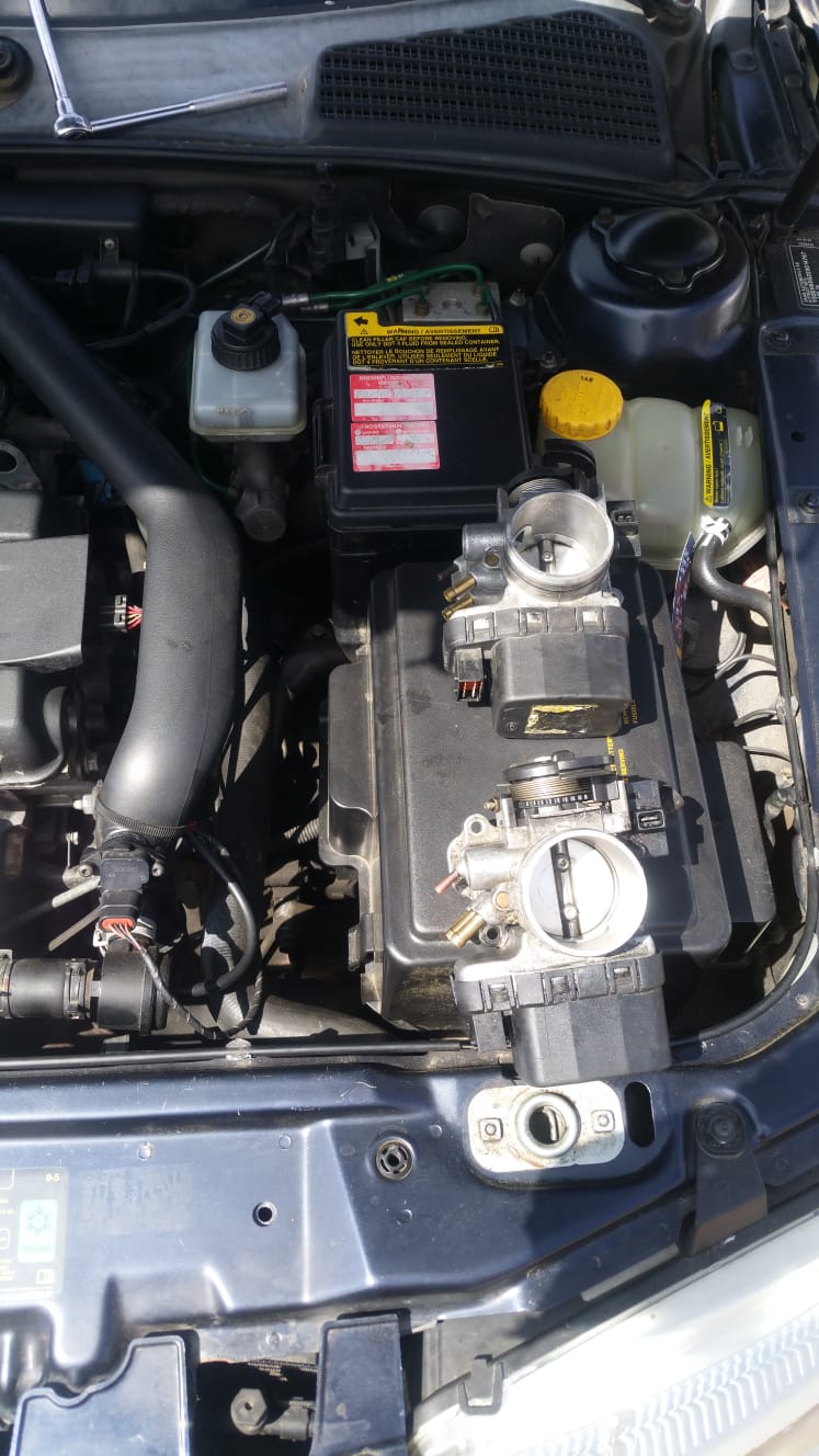

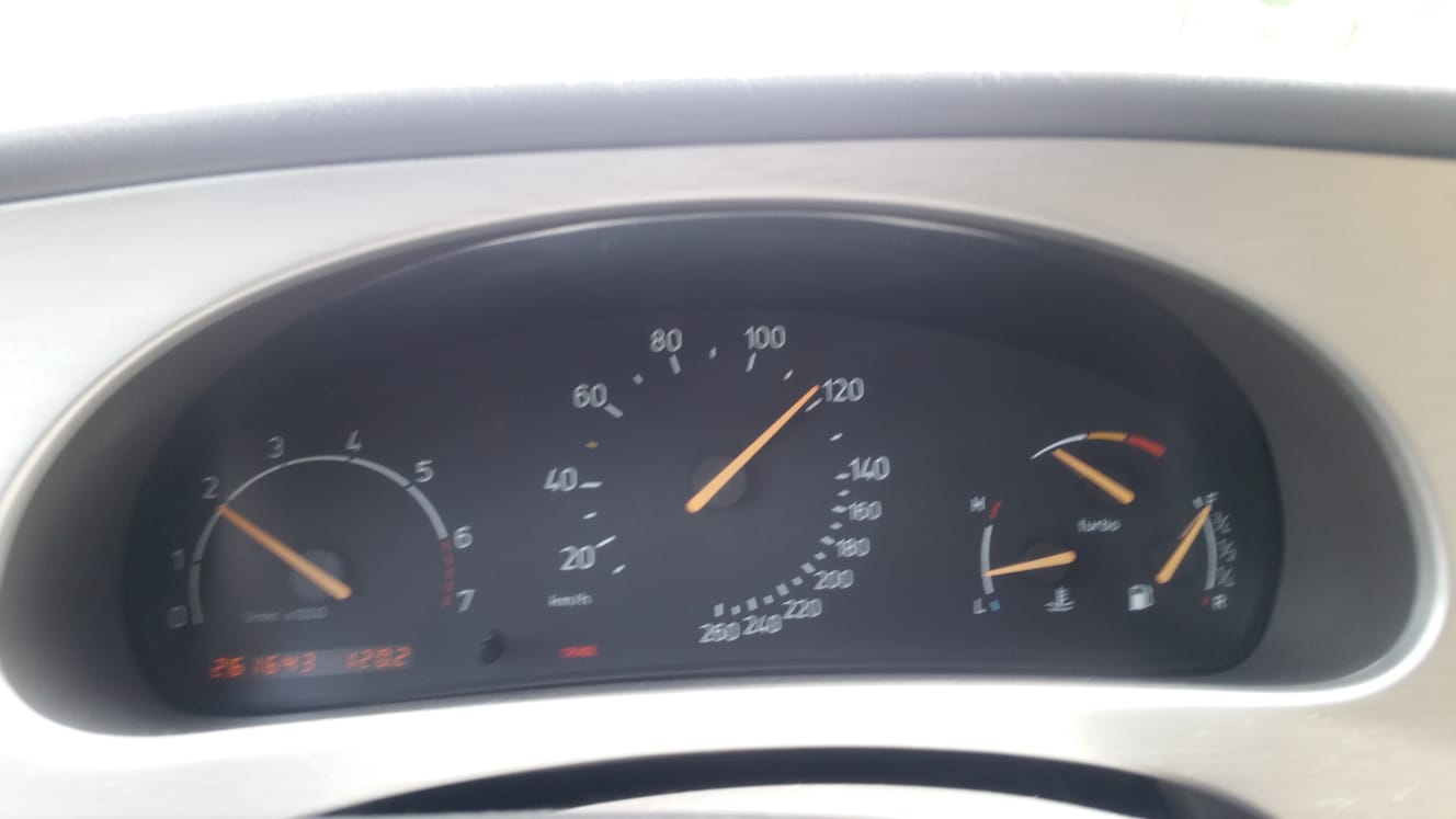

Heute habe ich mich mal der Drosselklappe gewidmet.
Konnte sehr preiswertt an eine noch relativ junge Gebrauchte kommen.
So habe ich jetzt Zeit um die alte in Ruhe zu überarbeiten
20348028_1428642480561573_1263533616_o.thumb.jpg.bf925c72f81720c5710ff751088ad60b.jpg
(ähm ja, an der Spritzwand hatte mal wer guten Hunger, aber meine Gegend ist zum Glück frei von solchem
Auf der Probefahrt. Kein Konstantfahrruckeln mehr. Keine extrem langsam absinkende Drehzahl beim schalten. Passt soweit alles erstmal.
(aufm Bild gerade im Gangwechsel, darum die Drehzahl, nicht das sich hier noch wer wundert)
Die alte Drosselklappe werde ich in Ruhe überarbeiten und dann dem Ersatzteilfundus hinzufügen.
Ein Bauteil, dass man nebst Zündkassette und Kurbelwellensensor + Werkzeug gerne dabei haben sollte.

Zzm Thermostat
Wüsste nicht warum.
Macht laut OBD jede fahrt zwischen 89-90°C auf und pendelt dann zwischen 85-89°C.
Und der Temp-Sensor wurde schon getauscht zum ausschließen. Selbst Thermostat wurde schon getauscht. War der Anzeige aber auch völlig egal.
Ab OBD 70°C bleibt die einfach da stehen.
Selbst im Stand wenn es hoch geht in die nächsten Lüfterstufen passiert da bis 97°C nix.
Wenn dann eher Anzeige tauschen.
Nicht das die wenn er zu heiß wird auch da auf halb 8 stehen bleibt. Oder kann man die Anzeige mit opcom irgendwie programmieren/einstellen?

Dazu empfehle ich, den Temperaturanzeigenmittelbereich mittels Tech2 zu minimieren. Ab Werk steht die Nadel von 75-110 Grad auf "normal", das habe ich auf 89-90 reduziert, d.h. die Anzeige ist eine wirkliche Anzeige und schwankt dann auch etwas... um das gute alte "Temperatur-auf-halb-9-Gefühl", das ich mir durch die 9k-Flotte angeeignet habe, zu erhalten, wird dieser Normalbereich noch um ein paar Grad verdreht. :smile:

Dazu empfehle ich, den Temperaturanzeigenmittelbereich mittels Tech2 zu minimieren. Ab Werk steht die Nadel von 75-110 Grad auf "normal", das habe ich auf 89-90 reduziert, ...
Die Stelle habe ich im T2 noch nie gesehen. Müßte sich doch in der EDU befinden, oder?
Naja, Du wirst auch selten in den 9-5er Baujahren unterwegs sein... :smile: bei Trionic 7 Autos gibt es eine eigene Rubrik für die Main Instrument Unit, da unter Programmierung lässt sich das einstellen. Wäre auch ein tolles Feature für den 9k... :rolleyes:
Ok, hatte ich also im T2 nichts übersehen. Da hatte ich dann wohl Deinen Bezug zum 9k fehlinterpretiert.
Beim 9-5/9-3 kann man auch die Mittellage einstellen, und ich mag halt die "entspannte" Mittellage beim 9k, wenn sie denn tatsächlich bei halb neun und nicht bei halb acht liegt... :rolleyes: bei der T7 liegt die voreingestellte Mittellage ziemlich genau bei neun Uhr.
