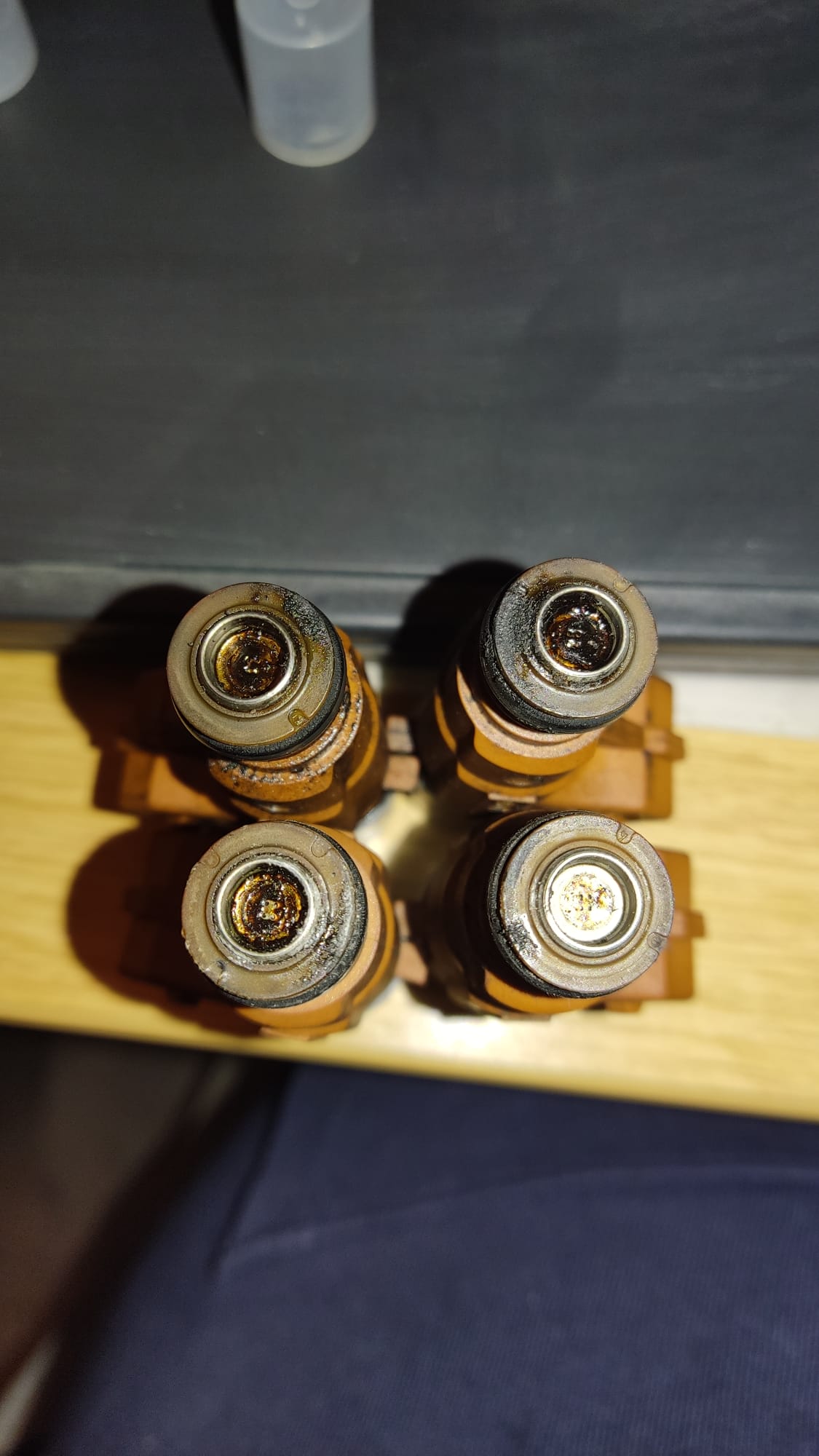

Aber jetzt erst nochmal das Bild des Grauens.
Mich würde aber schon interessieren woran DAS liegen kann.
Weil ich hab schon so einige von diesen Einspritzventilen gesehen oder in den Fingern gehabt. Sowas wie bei mir aber noch nie gesehen.

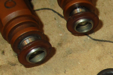

[ATTACH=full]206857[/ATTACH]
Au weia! :eek:
Ich hab von meinen zwar (leider) keine solchen Fotos gemacht - aber so sahen sie definitiv nicht aus (nach 320 Tkm), sonst hätte ich sicher welche gemacht.... :redface:
Woran das liegt?? Dreck im Tank? Irgendwelche "Additive" gefahren?
Bearbeitet von patapaya
Ich werde den Benzinfilter beim Tausch mal zersägen. Vor 5000km getauscht.
Den alten Filter hatte ich zersägt, der war sauber.
Erklärungsversuche hab ich welche... die aber eigentlich alle nicht wirklich plausibel sind
Idee1: Das ist Alt, minderwertiger Sprit von vor Ewigkeiten
Idee2: Das Ethanol hat 260.000km alte Ablagerungen in Spritleitungen gelöst
Idee3: Minderwertige Benzinanteile im Ethanol.
Ethanol selbst macht sowas nicht. Minderwertiges Benzin schon....
Idee4: Irgendwo "Mist" getankt. Dann müsste der Benzinfilter jetzt aber auch Dreck drin haben.
Im Tank war vor 25.000km kein Dreck.
Ich werde die Einspritzventile in einem halben Jahr zur Kontrolle mal ausbauen.

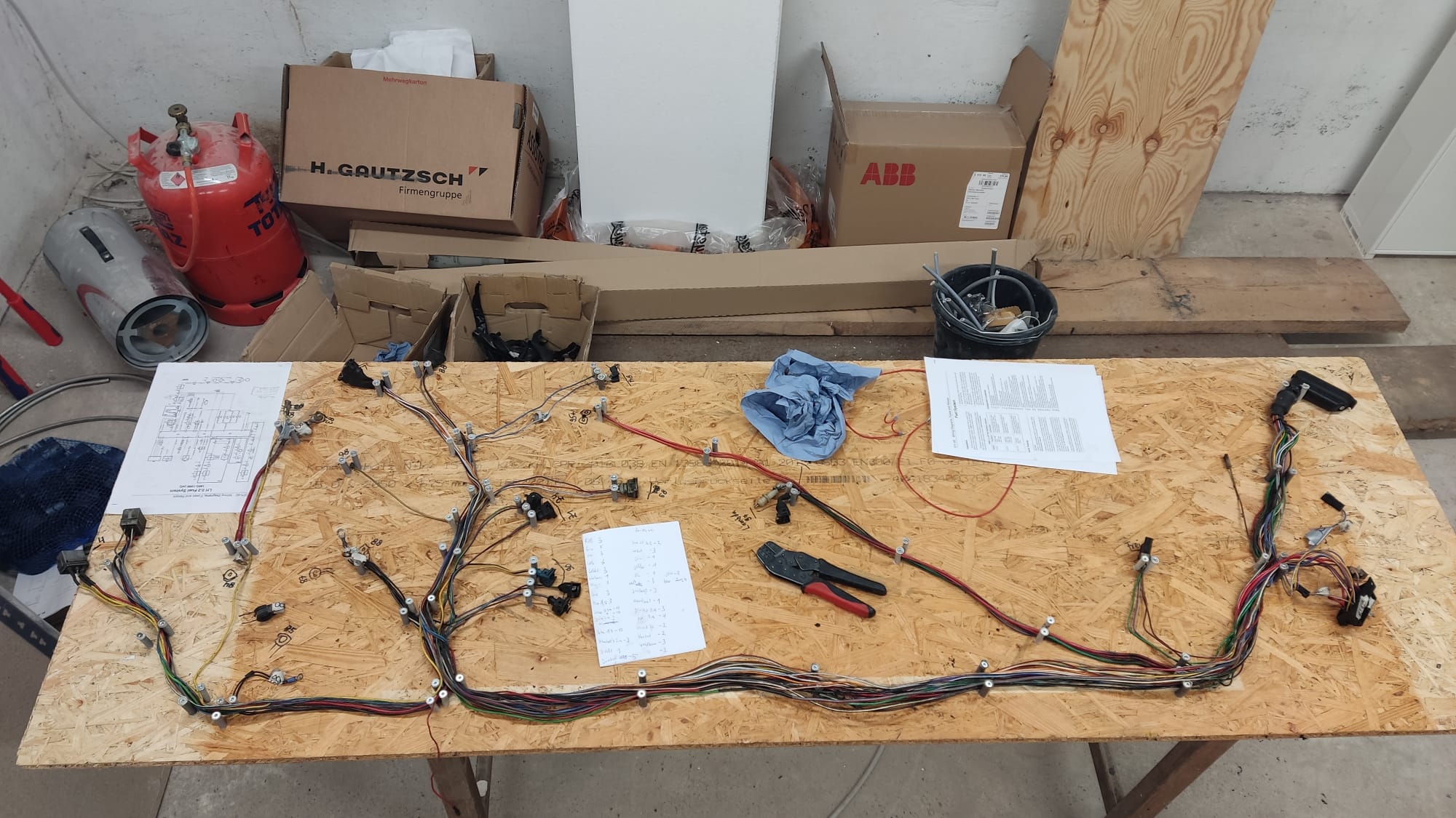

Der Einspritzkabelbaum ist isolierungstechnisch komplett intakt.
Aber wenn schon.... dann richtig.
An mindestens 4 Kabeln wurden wohl mal schadhafte Stellen repariert und durch einen GERINGEREN(!!!) Kabelquerschnitt ersetzt. :rolleyes:
Macht mal richtig Sinn, war wohl bei den Kabelbäumen noch nicht genug Brandgefahr vorhanden :biggrin:

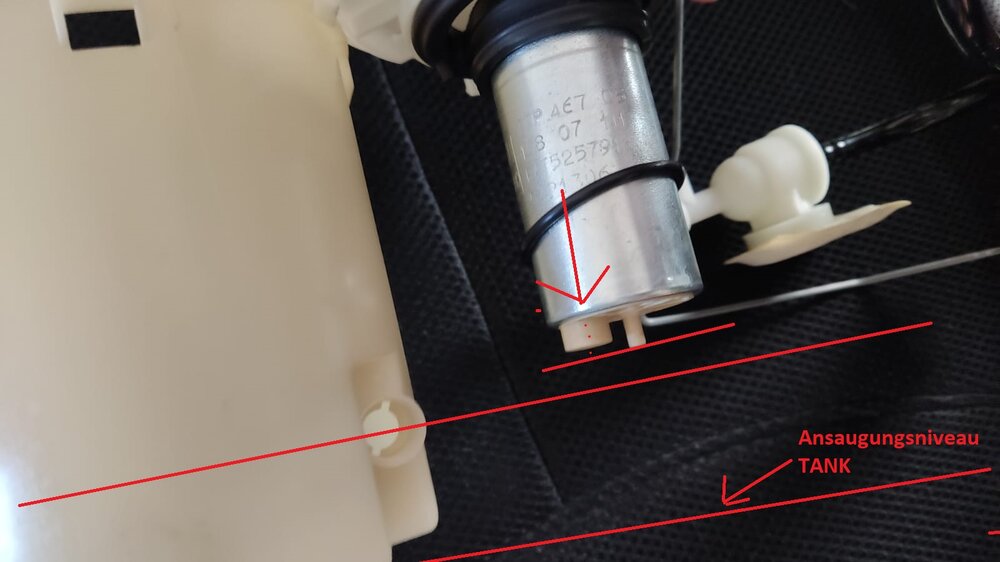

Wollte heute mit dem 9-5 fahren.

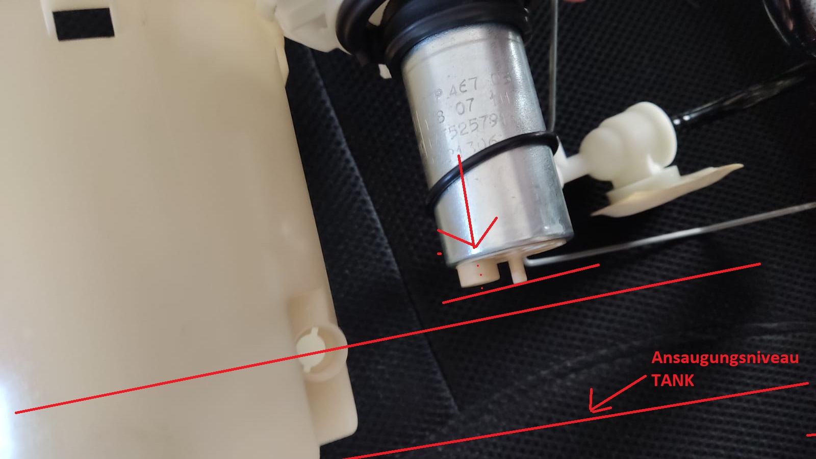

Tank so leer, dass das Auto nicht mehr angesprungen ist :eek:
Das Kunststück hab ich bisher auch noch nicht fertig gebracht...
2 Liter nachgefüllt, Pumpe immernoch Luft gesaugt. Nochmal 2 Liter, dann wärs Luft/Kraftstoff-Glucker-Gemisch.
Zum Glück ist der Schlingertopf undicht... und läuft bei Standzeit langsam leer.
Hätte er das nicht getan wäre ich wohl liegen geblieben auf dem 15 Kilometern zur Tankstelle :biggrin:
Da hat sich meine Faulheit da bisher nix zu tauschen doch glatt mal bezahlt gemacht.
Restreichweite wäre nach den 15km zur Tankstelle nicht auf 0 gewesen!
Daraufhin hab ich mal gleich den Schlingertopf meiner Reserveeinheit die ich eigentlich gedachte dann mit der neuen Pumpe zusammen einzubauen testweise mit Wasser gefüllt.
Auch undicht! Nicht so stark wie der aktuell verbaute. Aber was soll denn das...

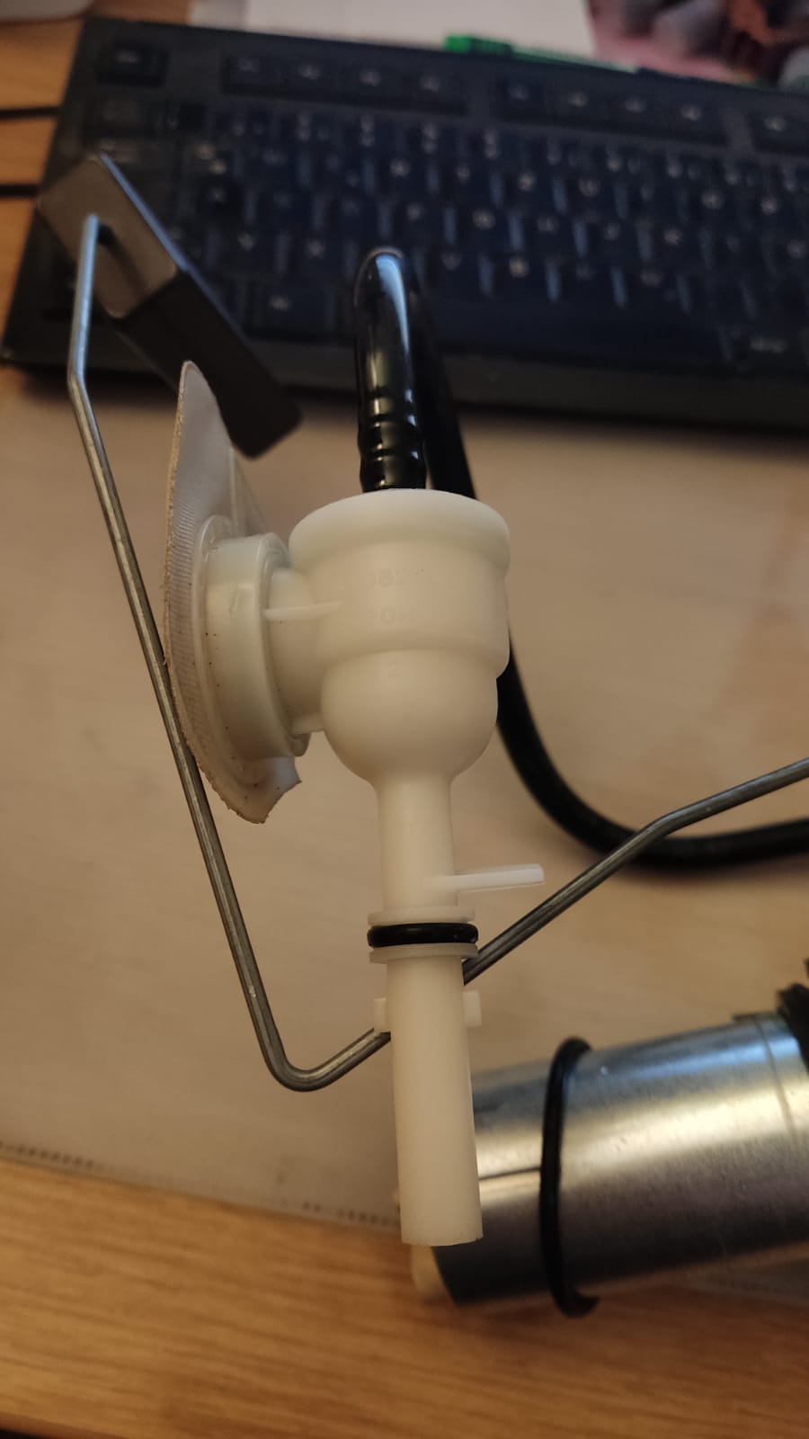

Scheinbar aber wohl nicht am Dichtring, sondern es läuft durch den Ansaugschnorchel unten wieder raus. Ganz laaaaangsam aber stetig.
Den kann man wenn ich das richtig sehe zwar demontieren... aber scheinbar nicht nachkaufen. Sehr nachhaltig
Da sitzt bestimmt n Rückschlagventil drin, oder?
Hm, es gibt da eine Nummer für diese Strahlsaugpumpe: 5334198 Aber den Preis willst du auch nicht hören. Aber wenn es nur deren Dichtring ist, der sollte ein Standardring sein. Vielleicht hilft dir ja die Nummer, dann Google Bildersuche. Oder hast du es schon auseinander?
Vor allem ist mir nicht ganz klar was man denn geliefert bekäme würde man 5334198 bestellen :redface:
Wenns das richtig wäre wäre das noch immer besser als ne komplette Pumpeneinheit die man gar nicht braucht :smile:

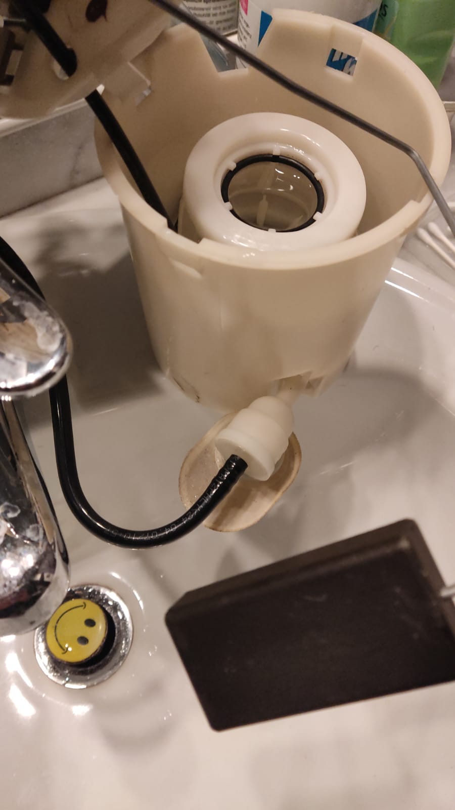

Habe es gerade noch zerlegt, es ist ein Rückschlagventil; hat eine aufgedruckte Teilenummer: 5196274
Propfen auf die anderen Enden und eine Handpumpe genommen.
Wenn ich Unterdruck erzeuge dann öffnet ein Rückschlagventil und es wird Flüssigkeit gesaugt. Logisch.
Wenn ich geringen Überdruck erzeuge (0.05bar reicht) kommen leider leichte Luftblasen aus dem Sieb. Das Ventil dichtet schon noch... aber nicht komplett.
Dadurch läuft natürlich langsam aber sicher auch wieder der Schlingertopf leer. Sicherlich nicht in 10 Minuten wie bei der jetzigen Einheit. Aber 10 Stunden, 1 Tag, 2 Tage. Wahrscheinlich.
Sobald die neue Benzinpumpe da ist bau ich mal die im Auto verbaute Einheit aus, vielleicht hab ich Glück und dort ist es am Ende nur der Dichtring. Oder der Schlauch. Was ja eigentlich zu einfach wäre....:redface:

Ich frage mal: ist das denn überhaupt so schlimm, wenn das Ding *langsam* leerläuft? Das ist doch nur dazu da, bei *ziemlich* leerem Tank zu verhindern, dass die Pumpe in Kurven, wenn der Sprit zur Seite schwappt, Luft zieht? Und die Zeit wird der Pott ja den Sprit halten - wenn man nicht gerade stundenlang im Kreis fährt?! Und dass die Pumpe Luft zieht, wenn der Tank *ganz* leer ist - das ist dann so, dann muss man halt tanken... :redface:
Ich würde da jetzt gar keinen Handlungsbedarf erkennen, solange man nicht vorhat, mit dem Auto Nascar-Rennen zu fahren... :rolleyes:
Die Ansaugung der Saugstrahlpumpe liegt ein kleines bisschen höher als der Anschluss am Topf.
Unter 10-12 Liter Tankinhalt läuft der Topf wenn er undicht ist so leer, dass die Pumpe beim Start dann prinzipiell erstmal Luft zieht.
Dreht man den Schlüssel direkt durch springt das Auto nicht an oder springt ganz kurz an und geht wieder aus weil vorne dann nur Luft ankommt.
Man muss immer 3-4x Zündung an/aus machen vor dem Start damit sich erst der Topf füllt. Sonst kein Start möglich.
Das passiert aber auch schon bei noch über 100 Kilometer Restreichweite.

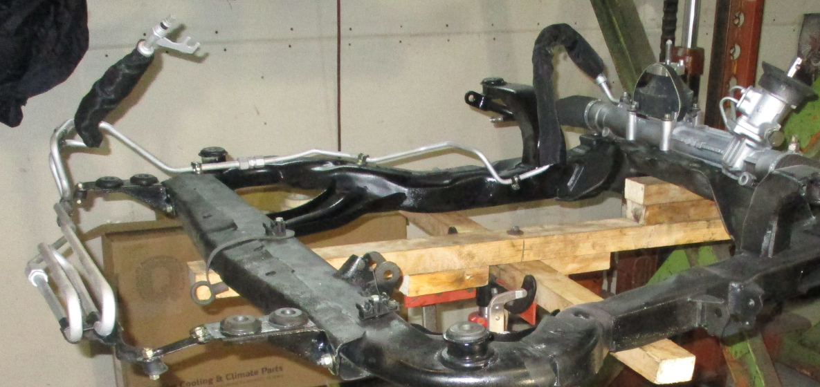

Ich meine mich zu erinnern, dass du bei deinem 9-5 ja die Servoleitung irgendwann mal geflickt hattest.
Eigentlich wäre es naheliegend wenn der Hilfsrahmen raus ist die Leitung komplett zu tauschen, oder? Hab grad nicht den Überblick wie die Leitungen liegen, es ist kalt und es regnet. :biggrin:

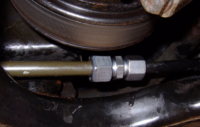

Ja, ich hatte damals den kompletten Satz Druckleitung bei Skandix gekauft - aber nur den vorderen (defekten) Teil erneuert. Die beiden habe ich seinerzeit mit einer Schneidringmuffe verbunden, weil die beiden Enden von alter Leitung hinten und neuer vorne nicht zusammenpasset (AFAIR 8 und 10 mm).
Die Verbindung ist nach 1x Nachziehen seither dicht, und ich habe sie komplette Leitung so wie sie war nach nochmaliger Konservierung jetzt bei der großen Revision auch wieder eingebaut.
Hier sieht man den kompletten Verlauf, erkennbar ist auch, wo die Befestigungen sitzen:
