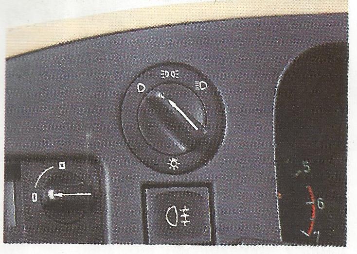

Mein Licht ist immer eingeschaltet, da es ja mit der Zündung ausgeht. Nach etwa 5 km extremer Rüttelstrecke mit nur 30 km/h hat es offenbar den Drehschalter "zerlegt", denn plötzlich ging das Licht aus. Der äußere Ring mit den Symbolen lässt sich endlos drehen, der Schalter zum Teil auch, dann gibt es mal wieder eine Sperre.
Zum Glück musste ich nicht bei Dunkelheit fahren, denn wenn man mit viel Probieren das Licht endlich einschalten konnte, genügte eine kleine Erschütterung und es war wieder aus.
Frage an die Experten: Kommt so etwas öfters vor? Ist der Schalter kaputt und brauche ich einen neuen?
Wo bekommt man so etwas noch? Oder hat sich da im Inneren etwas ausgehängt? Kann man den Drehschalter evtl. abziehen oder killt man ihn damit endgültig?
Es wäre hilfreich das zu wissen, bevor man das Armaturenbrett zerlegt oder etwas zerstört. Danke.

Nach der Ruckelei kann es aber auch das Relais vorne im Motorraum zerrüttelt haben ...
Hmm, also gelegendlich (zumindest bei jedem Rügen-Besuch zweimal) muss auch auch über ganz üble Kopfsteinpflaster-Rüttelstrecken.
Lichtschalter mußte ich deshalb allerdings in meinen lausigen 24 SAAB-Jahren deshalb bisher noch keine wechseln.
"Notfalls" kauf man sich eben einen besseren Gebrauchten.
Ausbau geschieht nach vorne, das Armaturenbrett muss nicht zerlegt werden.

danke für die schnellen Rückmeldungen. Das mit dem Kopfsteinpflaster war kein Vorwurf, sondern Feststellung. Die Rüttelstrecke war im Stadtgebiet von Dresden. Vermutlich sind alle Gelder in die Frauenkirche gegangen und die Straßen sind teilweise zu kurz gekommen. Ich denke auch, dass man nicht grundsätzlich da entlang fahren muss, aber der Feierabendverkehr (10 m fahren, 5 min. stehen) hat uns wohl auf diese Route gedrängt, bis wir endlich auf der Autobahn waren, wo zwar auch alles stand, aber auf glatter Fläche.
Ich glaube nicht, dass es ein Relais gekostet hat, denn der äußere Ring mit den Symbolen lässt sich endlos drehen. Da muss sich etwas gelöst haben.

Ansonsten Erfolgsmeldung: Dank StRudels Zusendung eines Ersatzschalters ist jetzt alles wieder in Ordnung. Danke, auch an alle, die Tipps gaben.
