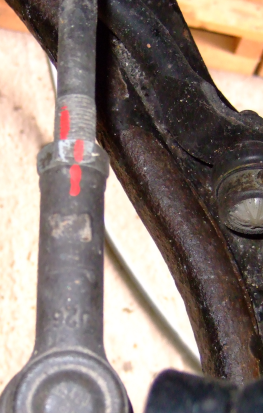

Ja, an den Spurstangen kannst du die Lenkradstellung problemlos feinjustieren - mache ich *jedesmal* nach einer Achsvermessung, weil mich das Schiefstehen des Lenkrads auch extrem stört und das Vermessen und Einstellen auf dem Achsmessstand das irgendwie nie genau hinkriegt.
An Spurstange und Spurstangenkopf die aktuelle, korrekt vermessene Ausgangsposition mit einem Strich markieren - so hat man einen Ausgangspunkt und kann im Notfall immer wieder dahin zurück.
Dann die Kontermutter (oder Klemmmutter bei anderen Ausführungen wie z.B. beim 900II) lösen und die Spurstange (bzw. das Einstellstück) auf beiden Seiten gleichsinnig um den selben Winkel verdrehen und so wieder fixieren.
Also bei z.B. Lenkrad steht bei Geradeausfahrt nach links: beide Räder nach links nachstellen, also linke Spurstange verkürzen, die rechte um den selben Betrag verlängern.
Dabei mit ca. 45° beginnen und bei einer Testfahrt den Effekt beurteilen, dann ggf. wiederholen.

Perfekte Antwort, ich danke Dir! Werde es probieren, wenn ich den Wagen mal auf der Bühne habe. :-)
