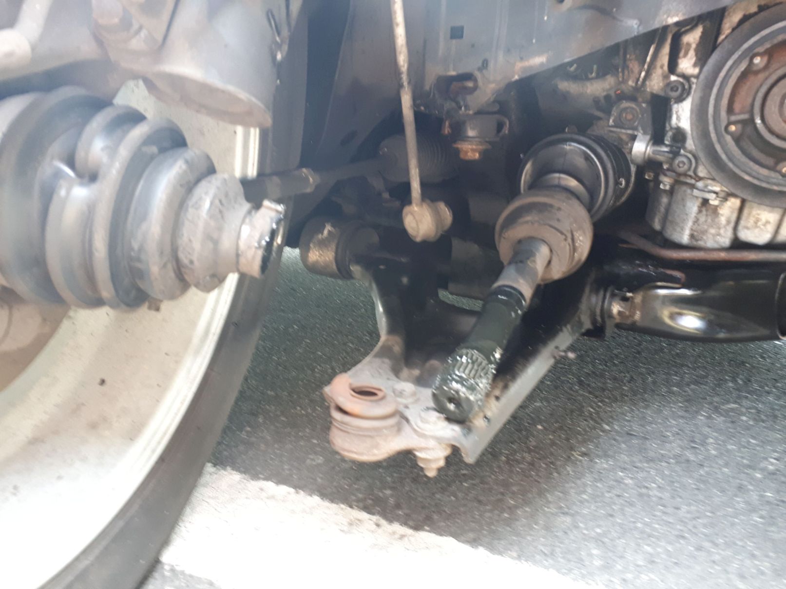

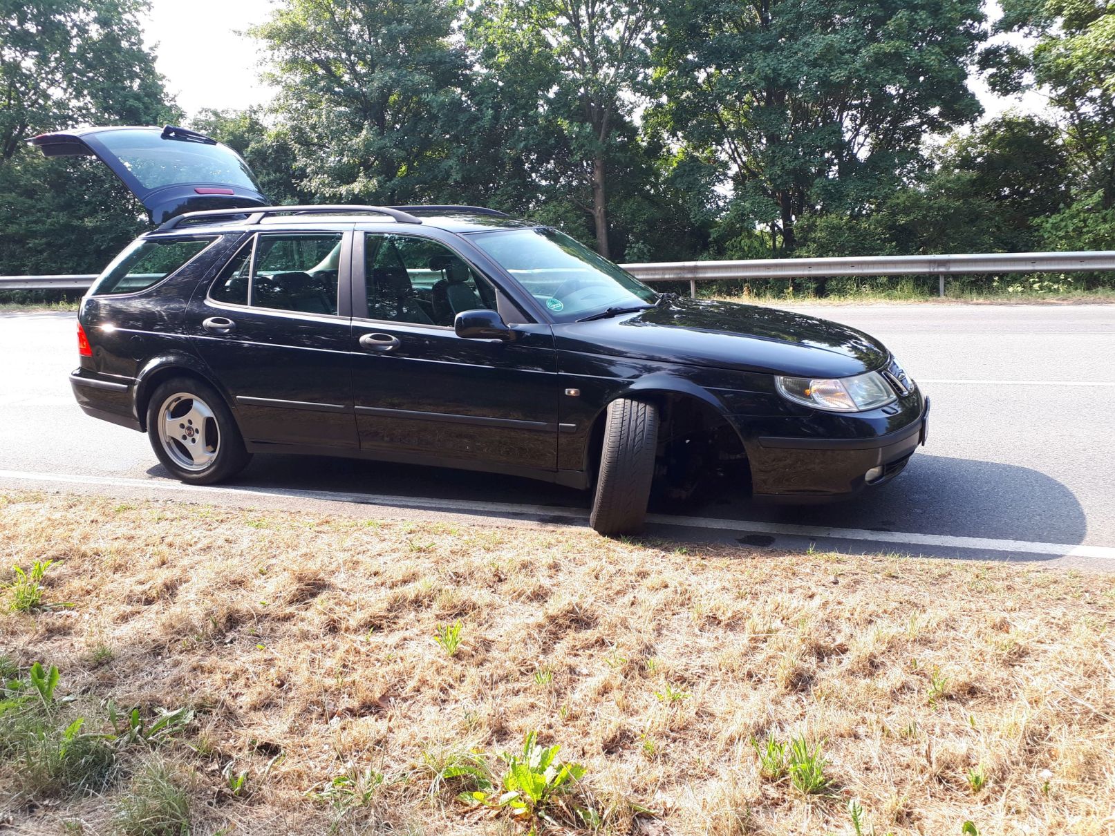

Ich bin so ca. mit 80 auf der Landstrasse unterwegs, da gabs einen mächtigen Schlag und ich bin mit blockiertem Vorderrad zum Glück ohne weitere Schäden stehengeblieben. Als ich ausgestiegen bin staunte ich nicht schlecht:
Panne1.thumb.jpg.f7865cc0708419c0d77af4389757a13d.jpg Panne2.thumb.jpg.32fd3cca294182693b0cda5c0e303fc3.jpg
Hab dann den ADAC gerufen. Der Kollege war super engagiert und hat es geschafft, den Wagen mit Hilfe von Klötzen,Böcken und Rangierwagenheber zerstörungsfrei auf und vor einer Werkstatt wieder abzuladen-hier mal ein Lob und Dank an den ADAC.
Mit der Werkstatt kann ich erst Montag reden, da heute geschlossen. Hoffentlich nicht viel mehr als das Traggelenk defekt..
Hat das von euch auch schon mal jemand gehabt? Ist ja unter Umständen Lebensgefährlich..

Dabei sind diese Tragegelenke seit Modelljahr 2002 verstärkt worden.Der Konus von 18 auf 20 mm und die schrauben von M8 auf M10.
vielleicht lassen sich nach der Reparatur noch Fotos machen von:
Traggelenk, was im Achsschenkel steckt, speziell der Bruchstelle, sollte sie vorhanden sein.
Traggelenk ohne Gummikappe, was noch am Dreieckslenker befestigt ist.
Da die Scheinwerfer schon nach Xenon mit Reinigungsanlage aussehen, sollten schon 20mm Gelenke drin sein.
Wenn, spekulativ, "nur" die Kugel aus der Pfanne gerissen wurde, sollte das keinen Unterschied machen. Mir ist unbekannt, ob im selben Atemzug auch die Kugelgröße verändert wurde oder einfach nur dem anderen Achsschenkelträger Rechnung getragen wurde.

Der Bremsschlauch scheint ja auch abgerissen zu sein. Die Stange zum Stabilisator ist ausgerissen. Sollte die Verzahnung an der Antriebswelle nicht gelitten haben ist die nur wieder einzustecken.
Welle würde ich erstmal nicht reinstecken, ich meine, innen wäre noch ein Sprengring, bin mir unsicher, ob der noch mit einer Zange auseinandergedrückt werden muss.
Neues Traggelenk sollte das Fahrzeug rollfähig machen.
Obacht: wenn die Bremsleitung abgerissen ist, bremst das Fahrzeug nicht mehr, kann beim Runterrollen vom Trailer überraschend werden.
Am besten nur Handbremse benutzen, Fussbremse drückt nur die Bremsflüssigkeit raus.

Der Meister hat sich das alles mal angesehen und meint, dass es wahrscheinlich reicht, das Traggelenk zu wechseln. Dann wüsste man es genau.
Ich lass das jetzt so machen und dann sehen wir ja weiter..

Hab heute alles mit der Werkstatt abgesprochen. Sie haben das Traggelenk gewechselt und sind probegefahren - alles ok.
Sie machen jetzt noch die andere Seite und dann eine Vermessung, damit es ordentlich ist und nicht nächste Woche die andere Seite flöten geht.
Das Gelenk ist definitiv rausgehüpft, also der Zapfen ist noch ganz.
