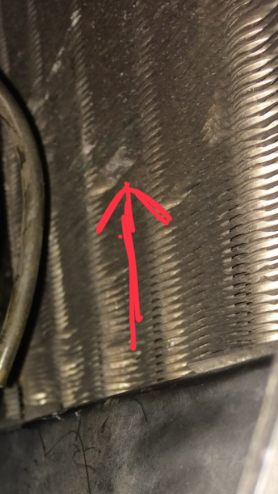

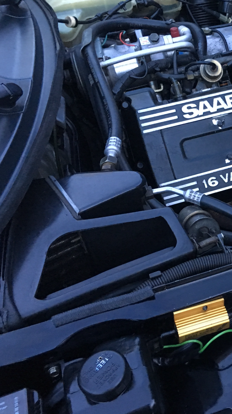

Ach und noch was - hat jemand ein Bild von einer perfekten Luftzufuhr im Motorraum für die Klimaanlage vorne? Die Klappe bei mir labbert da so herum und ich wüsste gerne, wie es richtig ist.

Der Draht im Lüftungsschacht ist der Fühler der Klimaanlage. Den musst Du in die Rippen des Verdampfers stecken. Etwa in der Mitte findest Du ein kleines Loch. Hier steckst Du den Dracht (Fühler) wieder rein. Sonst friert Dir die Klimaanlage ein.
Die Klappe muss an einer Mechanik hängen und wird über eine Unterdruckdose angesteuert. Wenn du auf die Umluftlaste drückst muss, diese zu oder eben wieder aufgehen.
Evtl. Hier
Klappenmeachanik
Schau mal, ob die ausgehangen wurde oder gebrochen ist.
