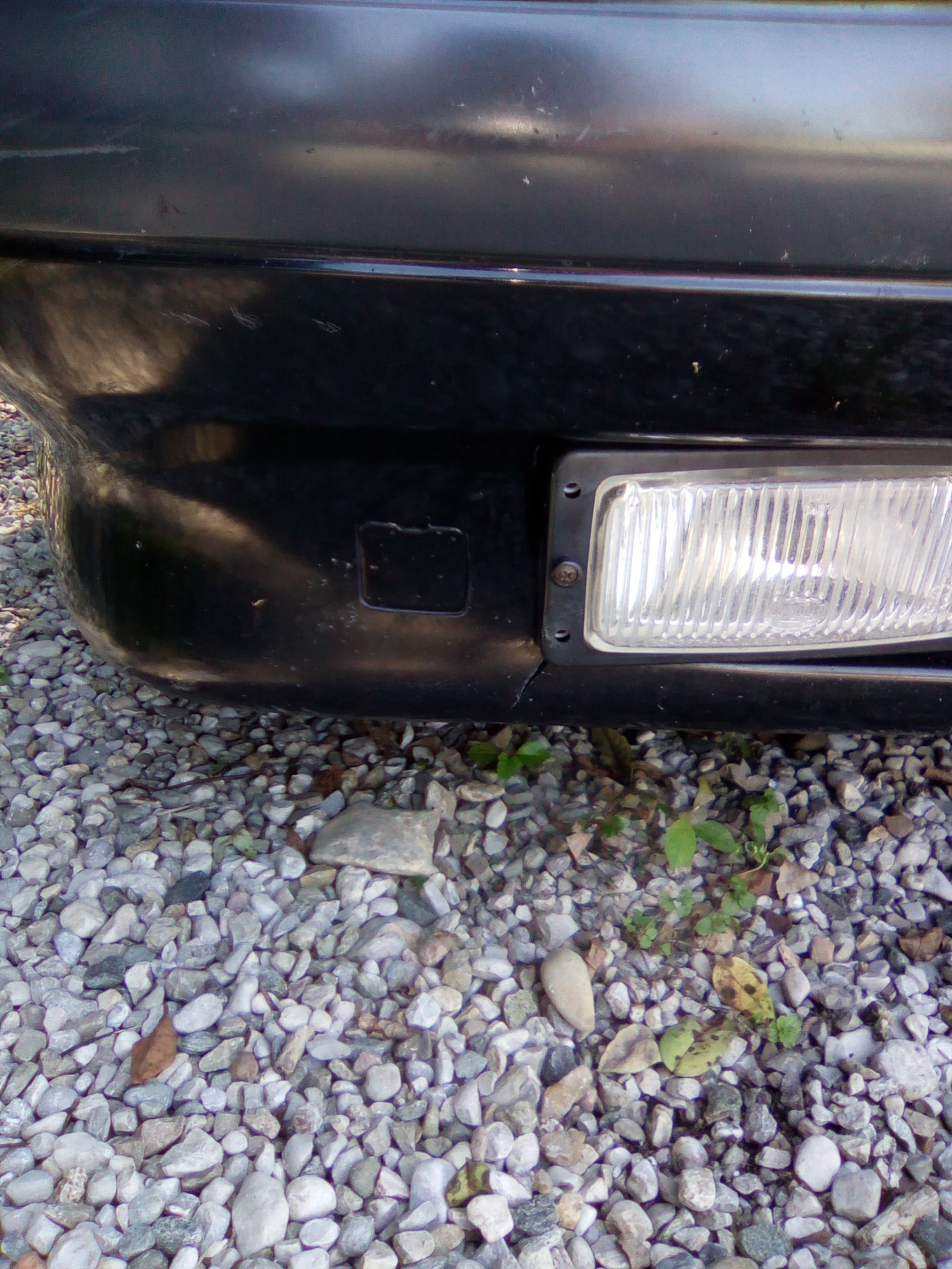

Es gibt leider ein Fehlteil. Der kleine Verschluß-Deckel der Abschleppöffnung am vorderen Spoiler war beim Kauf nicht vorhanden. Saab Teile-Nummer: 8667602.
Website von www.jimellissaabparts.com zeigt verschiedene Detailansichten. Airflow-kit für Modell 1990 hier: http://jimellissaabparts.com/images/parts/saab/fullsize/F3293.jpg
Wäre super, wenn jemand Rat wüsste.

Suchst Du Rat zur Besorgung der Abschleppösenabdeckung, oder welchen benötigst Du da genau?
Ich denke er sucht das hier.
weezle
Hallo StRudel und weezle,
genau so sehe ich das auch! Und ja, dieses Teil fehlt bei meinem. Habe aber fast keine Hoffnung, dieses original zu finden. Also evtl. Nachbildung dessen anfertigen.
troll 90
Ah, ui - so viel Detailwissen habe ich beim frühen 9000 mit Spoilerpaket noch nicht: funktioniert das über einen Einschraubhaken? Sonst sieht mir der Ausschnitt kleiner aus als das, was ich sonst an Haken bei den 9000ern kenne.
Eine Quelle fällt mir auf Anhieb auch nicht ein, in Portugal und Spanien (und auch in Italien) sind die 9000 mit Airflow-Kit häufiger gewesen, ab und an tauchen da auch noch Exemplare auf, die geschlachtet/zerlegt werden - da gibt es vielleicht Chancen, das solche Teil in original zu finden.
Läßt sich bei diesem US-Teilehändler in den Warenkorb legen und internationaler Versand ist anscheinend verfügbar:
https://www.saabexpress.com/p/Saab__/COVER/66186259/8667602.html
Wäre einen Versuch wert, ich habe die (Probe-)Bestellung natürlich nicht abgeschlossen. ;-)
Direkt bestellen funktionierte leider nicht. Habe den Anbieter jetzt angeschrieben. Wäre natürlich super.
Der Abschlepphaken wird durch die Öffnung ganz normal eingeschraubt.
