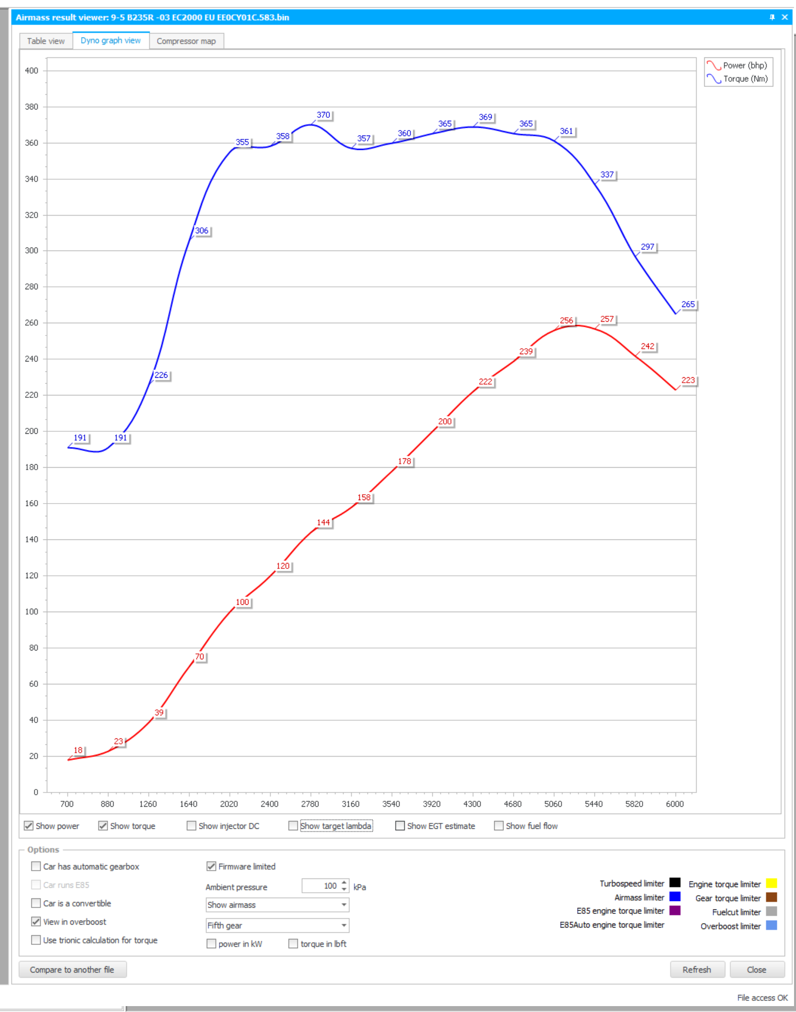

Und darum zeige ich jetzt gerne nochmal kurz
WARUM ein besserer Ladeluftkühler im Aero MehrLeistung bewirkt im Vergleich zum Serien-LLK.
Und auch in welchem Größenrahmen sich diese bewegen kann.
Das hier ist eine völlig serienmäßige Software eines Saab 9-5 Aeros von 2003.
So ist das Auto damals aus dem Werk gekommen.
Und ich bitte das 1x genau durchzulesen und auch anzuschauen.

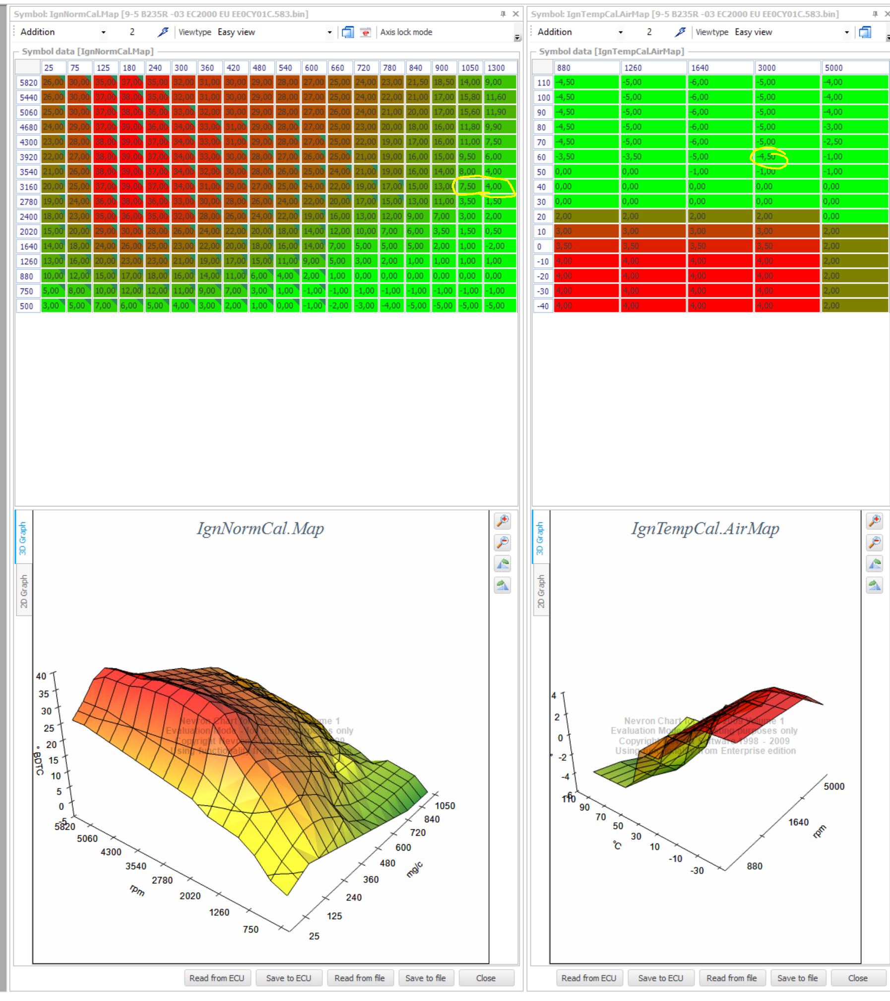

Im folgenden Bild:
Das auf der linken Seite ist die Map mit den Zündwinkeln. In den Feldern stehen die Zündwinkel.
Die Achsen sind Drehzahl und Luftmasse.
Das auf der rechten Seite ist die Anpassung des Zündzeitpunktes.
Eine Achse ist Ladelufttemperatur, die andere Achse Drehzahl.
Bei 60° Ladelufttemperatur wird die Zündung bei 3000u/min um 4,5° nach spät verstellt!
(das passiert übrigens immer, auch wenn man 102 Oktan tanken würde, es sind fixe Schutzparameter!)
Heißt im gelb umkringelten Bereich bei etwa Vollgas bei 3000u/min ist der Zündwinkel bei 60°C Ladelufttemperatur z.b nur noch 3° statt 7,5°
Zum einen wird in dem Fall das Auto durch den späteren Zündwinkel schon ineffizienter.
Zum anderen wird die erlaubte Luftmasse vom Steuergerät bei nach spät verstellter Zündung zusätzlich reduziert!

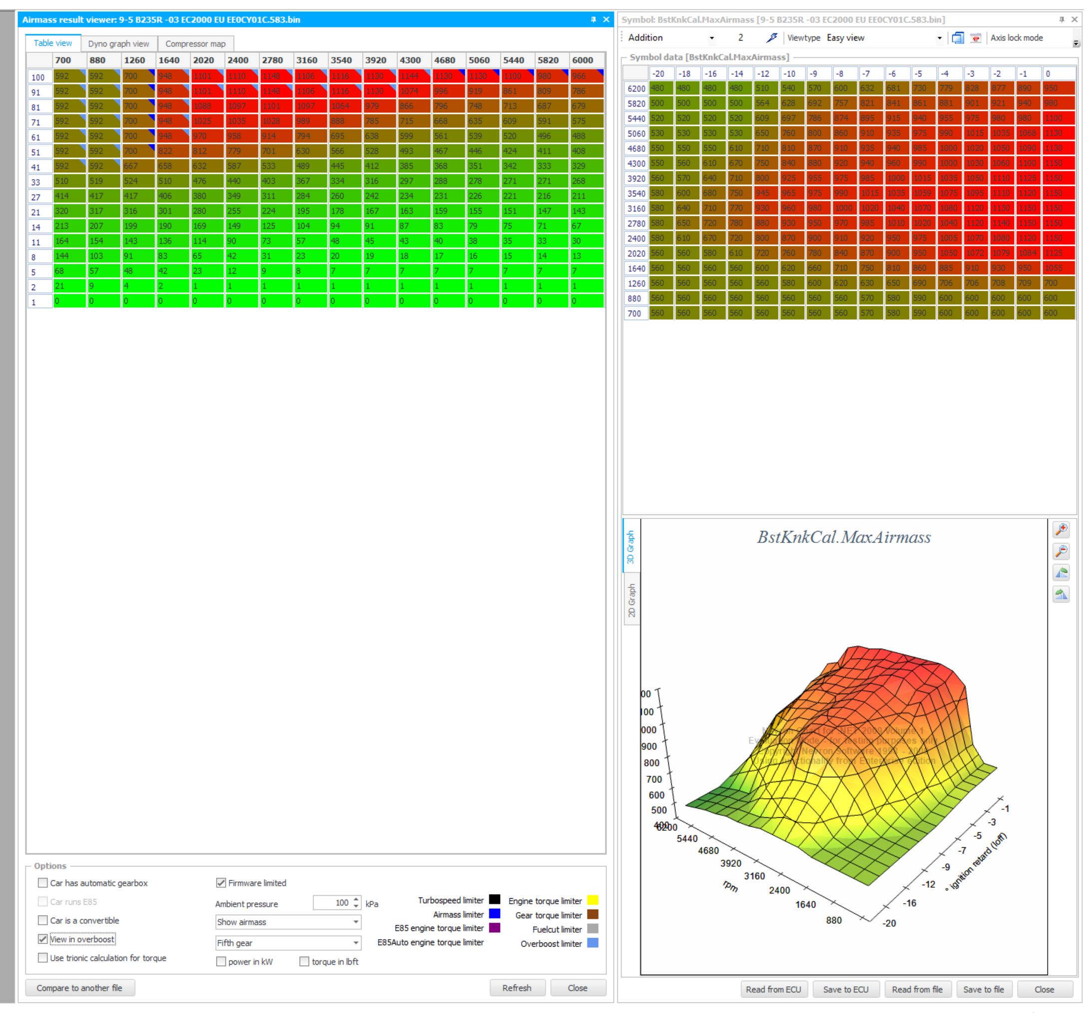

Das sieht man hier in dem folgenden Bild sehr schön.
Auf der linken Seite ist die Luftmasse die das Auto bei Vollgas abfordert wenn kein Zündwinkel verstellt wird.
Achsen sind Drehzahl und Gaspedalstellung.
Auf der rechten Seite sieht man die Map, die die erlaubte Luftmasse limitiert.
In der linken Map sehen wir, das Auto fordert bei 5440u/min bei Vollgas 1100mg/c Luftmasse vom Steuergerät. Im rechten Bild sehen wir, bei 0° Zündwinkelverstellung werden die 1100mg/c Luftmasse erlaubt.
Im ersten Bild haben wir gesehen, bei 50°C Ladelufttemperatur wird die Zündung bereits 1° nach spät verstellt. Das hat zur Folge, dass hier (wie man jetzt unter diesem Text in der rechten Map sieht) die erlaubte Luftmasse bereits von 1100mg/c auf 980mg/c reduziert wird.
Die Folge davon ist ein deutlicher Leistungsverlust.

Kältere Luft sorgt auch dafür, dass deutlich später die erlaubte Luftmasse wegen zu hoher Ladelufttemperatur reduziert wird.
Denn:
Mit dem serienmäßigen Ladeluftkühler wird ein zügiger Fahrer im Sommer bei 25° sehr schnell 70° Ladelufttemperatur erreichen. Mit einem Do88 wird man wahrscheinlich nicht wirklich über 40°C kommen.
Das hat dann bei 25°C Außenlufttemperatur und einer zügigen Fahrt zur Folge, dass das Auto folgende Leistung mit dem Serienladeluftkühler haben wird.

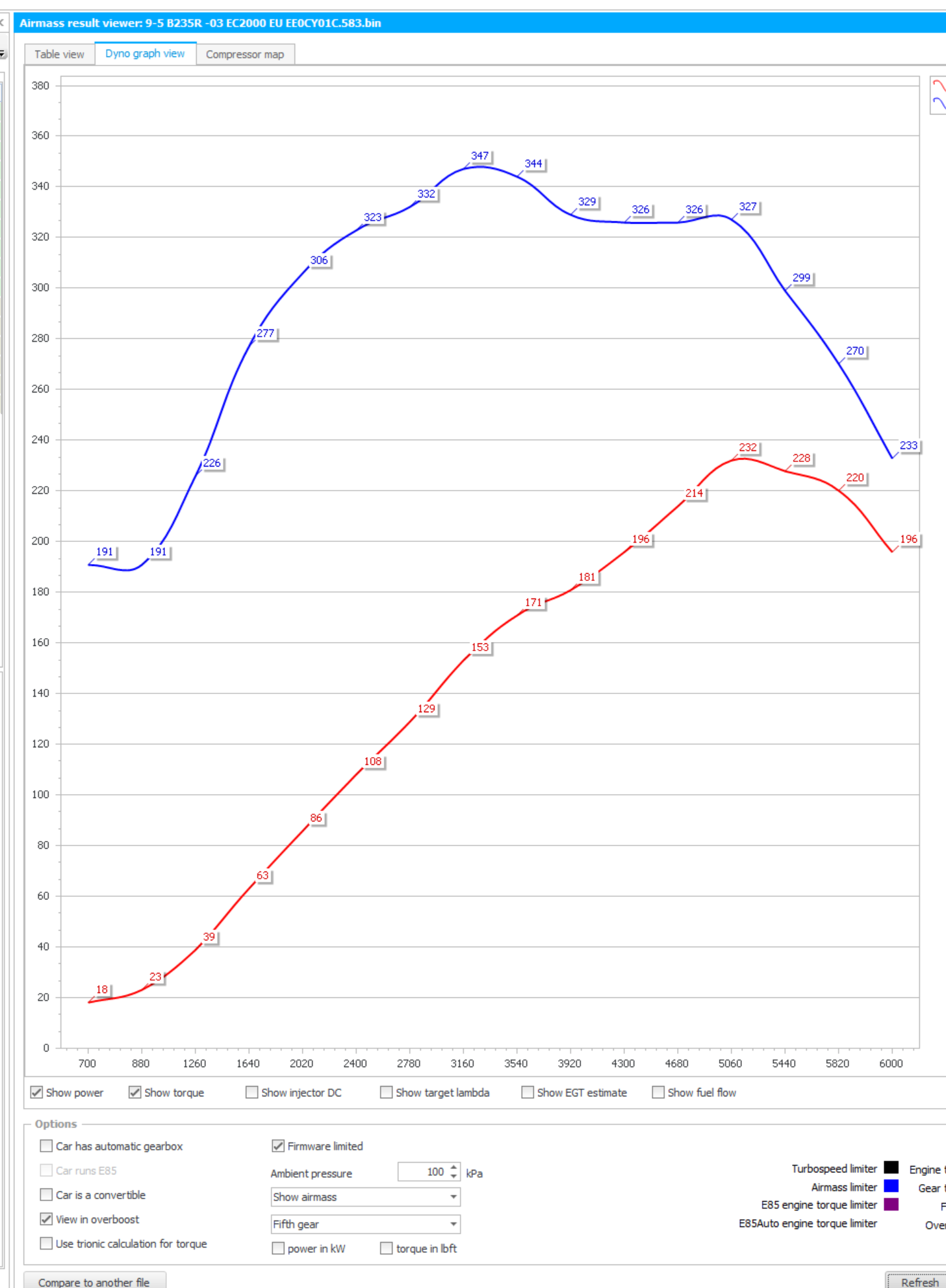

REAL wird es sogar noch 10-15NM und 10PS weniger sein, da die TrionicSuite die ineffizienteren Zündwinkel in der Berechnung hier nicht berücksichtigt!!!
Und folgende Leistung mit dem do88
Real sprechen wir von ungefähr 30PS und etwa 30NM in der Spitze.
Wir sehen aber auch, dass es Bereiche gibt wo der Leistungsverlust noch größer ausfällt.
Bei 4000u/min oder bei 2000u/min fehlen etwa 50NM Drehmoment.
Aber WARUM sorgt der bessere Ladeluftkühler jetzt immer für bessere Leistungswerte?
Ganz einfach über die kältere Luft.
Wir haben ja im ersten Bild gesehen, dass die Trionic die Zündung nicht nur nach spät verstellen kann.
Sondern auch nach früh.
Wer mit dem Serien-Ladeluftkühler bei deaktiverter Klimaanlage bei 5° im Herbst mal Gas gibt erreicht vielleicht nur 40°C Ladelufttemperatur. Und hat damit immer die volle Luftmasse und volle Leistung.
Wer das Spiel aber mit dem do88 macht erreicht vielleicht nur 20°C Ladelufttemperatur.
Mit der Folge, dass im kompletten mittleren Drehzahlbereich die Zündung 2° nach früh gestellt wird.
Wie viel Leistung 1° Zündung bringt ist nun wirklich sehr individuell von Motor zu Motor.
Es wird sich aber auch im Bereich von 2-4NM Drehmoment bewegen.

Das hier ist eine völlig serienmäßige Software eines Saab 9-5 Aeros von 2003. So ist das Auto damals aus dem Werk gekommen.
Warum ein besserer Ladeluftkühler jetzt für mehr Leistung sorgt?
a) Die Luft wird schlichtweg immer kälter sein. Kältere Luft sorgt bei der Trionic7 immer für einen früheren Zündwinkel. Früherer Zündwinkel bei Volllast ist im Falle des 9-5 Aeros immer mehr Leistung.
b) Kältere Luft sorgt auch dafür, dass deutlich später die erlaubte Luftmasse wegen zu hoher Ladelufttemperatur reduziert wird.
Denn: Mit dem serienmäßigen Ladeluftkühler wird ein zügiger Fahrer im Sommer bei 25° sehr schnell 70° Ladelufttemperatur erreichen. Mit einem Do88 wird man wahrscheinlich nicht wirklich über 40°C kommen.
