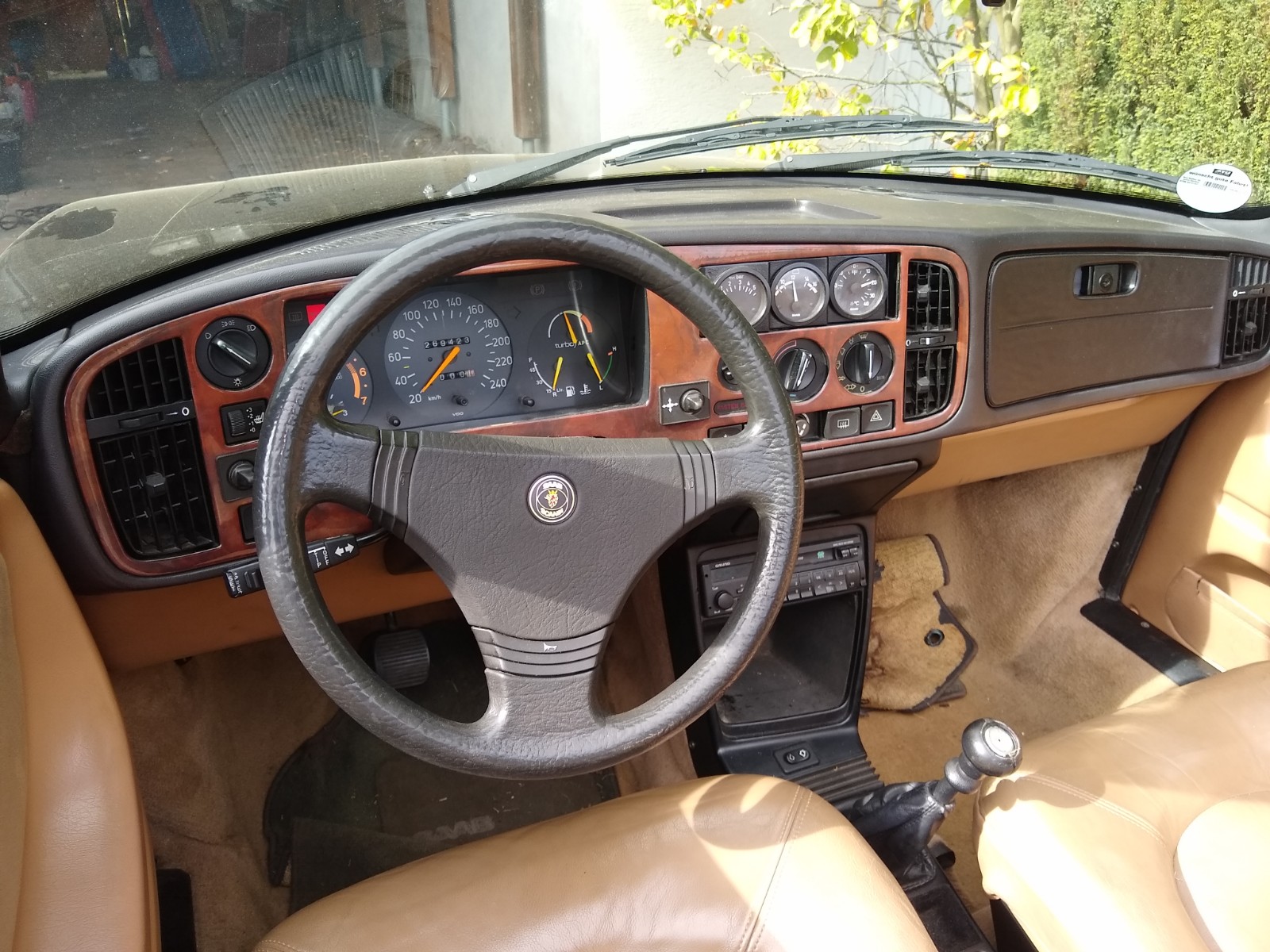

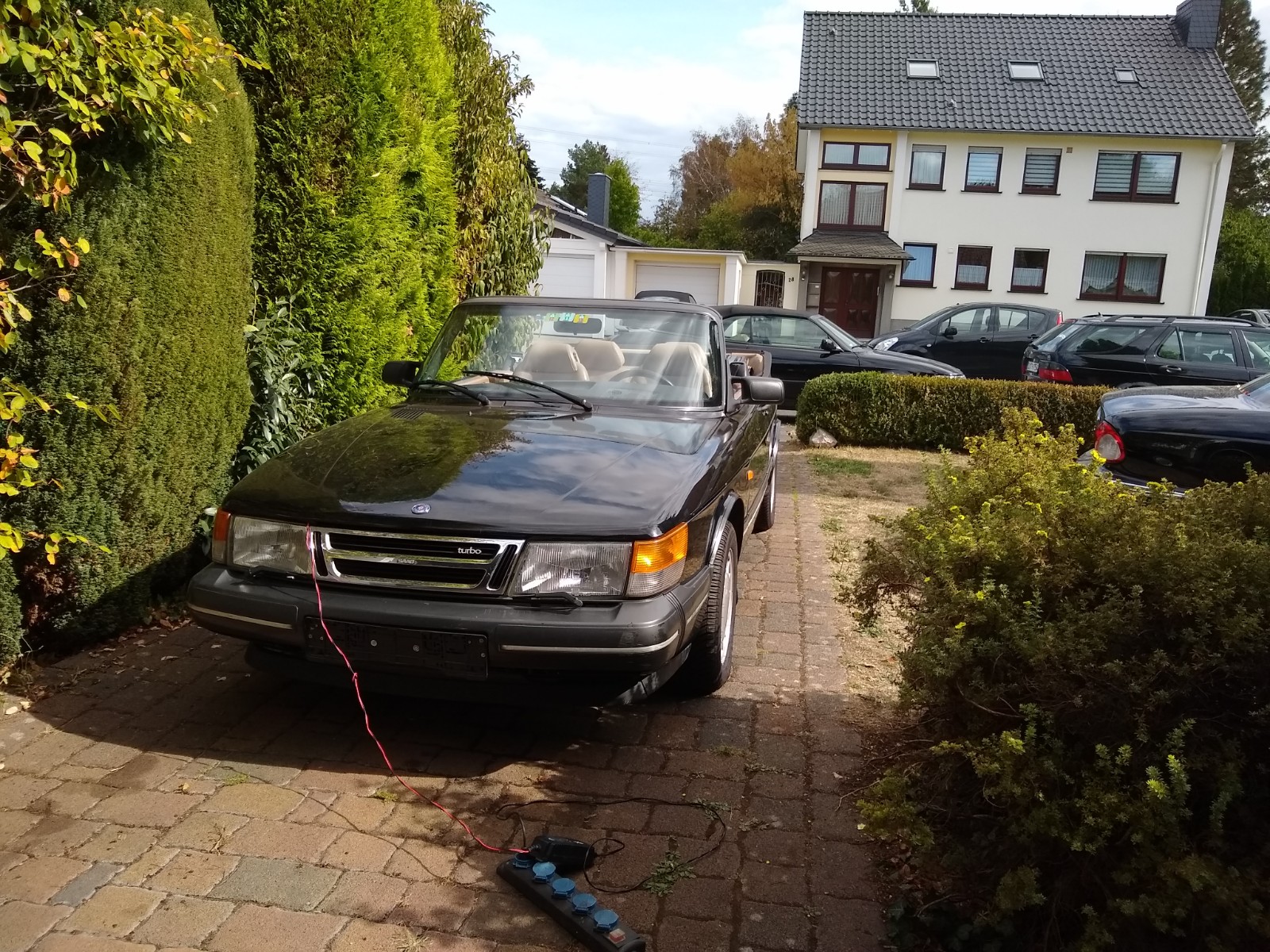

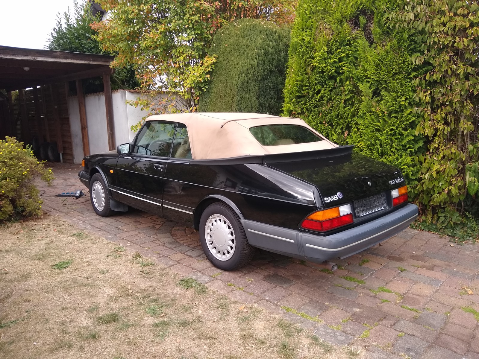

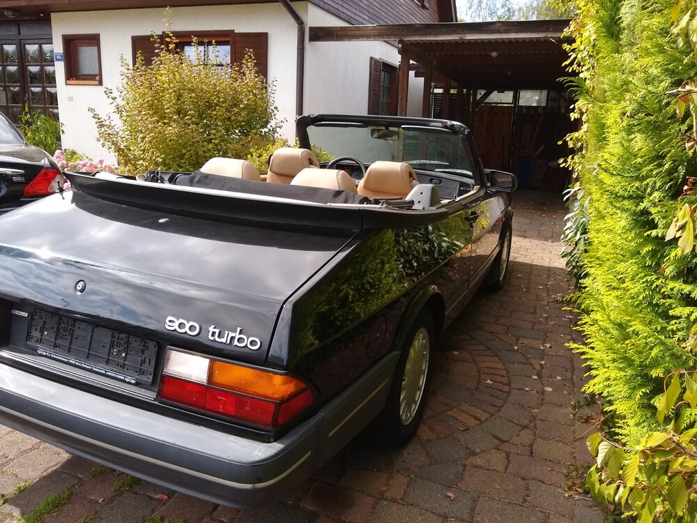

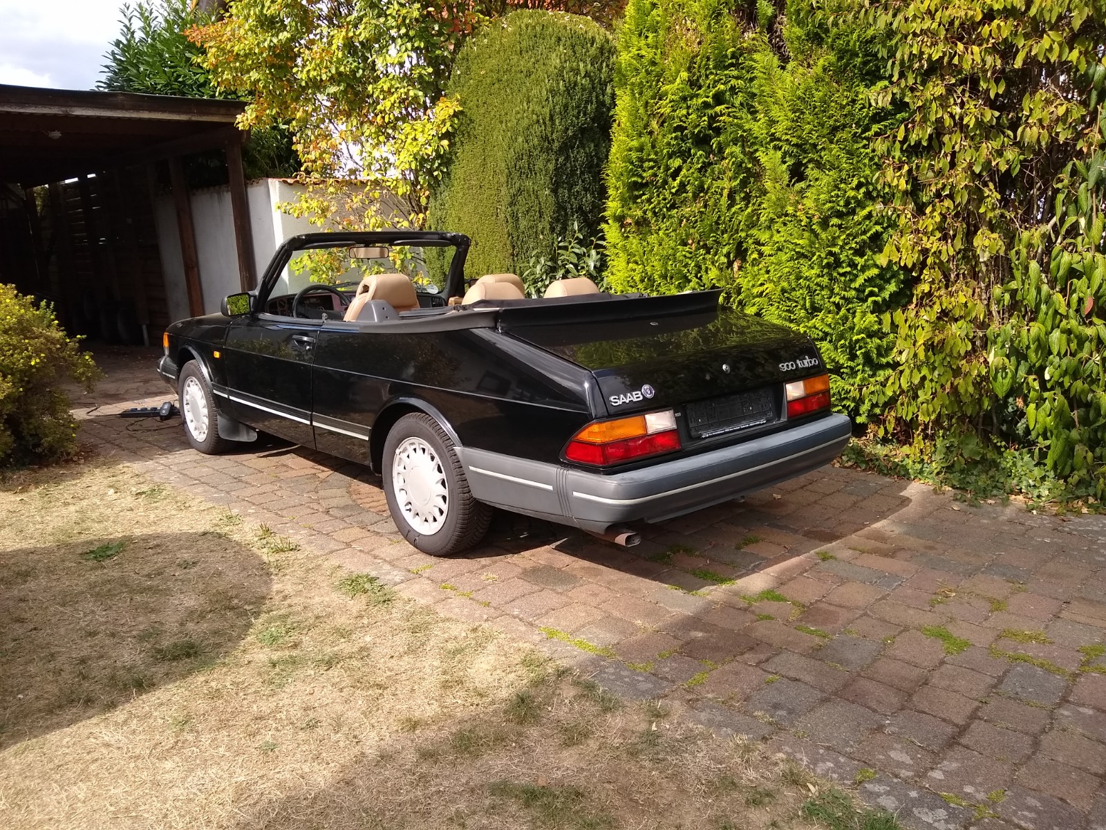

Hallo, auch wenn ich meist nur mitlese und daher eher unauffällig bin, haben wir mittlerweile doch wieder 4 Saab und möchte euch unseren neusten Zugang vorstellen und habe da natürlich auch direkt ein paar Fragen:
Es ist ein 900 I Cabrio aus 1989 geworden, Turbo 16 mit Nachrüstkat. Meine Frau wollte so einen schon immer haben und nun hat sie 3 Saab und ich nur einen (was ist da schief gelaufen?) Der Wagen stammt ursprünglich aus Italien und kam 2000 nach Deutschland. Der Wagen ist hier in D nun in unserer 3. Hand, was in Italien war weiß ich nicht. Kilometer hat er gerade mal 270 tkm. Eine Rückleuchte war defekt (Risse an allen Gläsern), aber Schwedenteile hatte gerade ein Angebot von 99€, also schon erledigt. Das Armaturenbrett hat natürlich Risse...
Ausstattung mit Tempomat, Klima (defekt), Zusatzinstrumente und das waren dann schon die Extras, aber ging da überhaupt noch mehr?
Zum Zustand: Naja, er hat Lackmängel (wurde mal nachlackiert und kreidet aus, schlechte Übergänge) und EInkaufswagendellen, der Motor rasselt (Steuerkette),aber der Wagen ist recht rostfrei, da er bei hft versiegelt wurde und dort auch die Wartungen bekommen hat. Trotzdem hatte sein Vorbesitzer ihn nicht mehr gewollt und hat in vor 3 Wochen bei einem Händler abgestellt. Da habe ich ihn gefunden und direkt zugeschlagen.Verdeck ist dicht, aber - naja, sagen wir mit Patina.

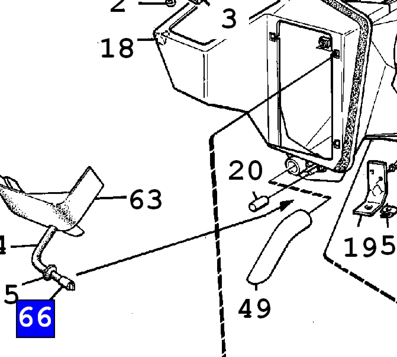

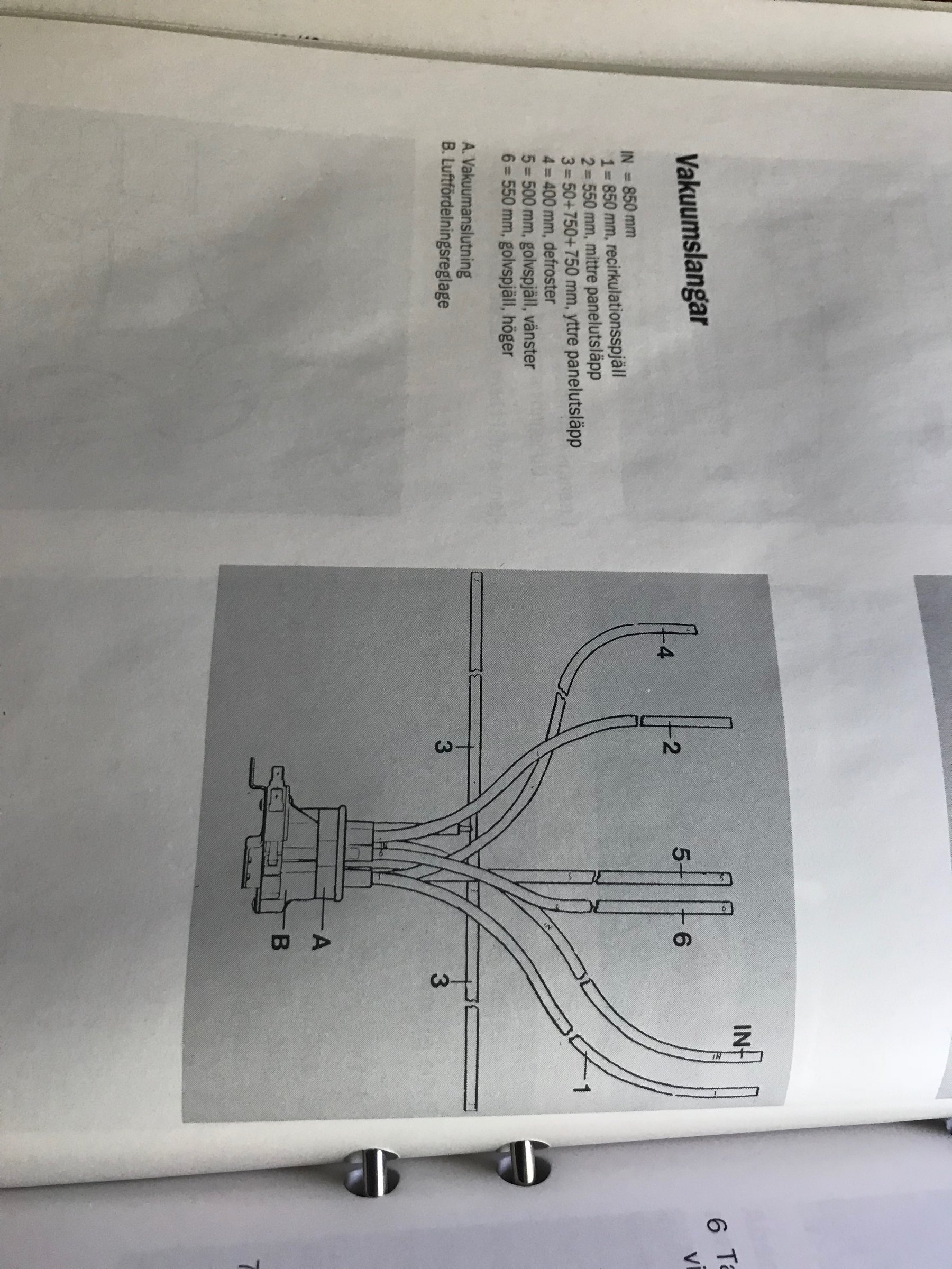

Der Heizungsregler zischt und es fehlt der Anschlußschlauch in den Motorraum zum Schließen der Klappe für die Umluft. Hat da einer eine Ahnung von wo der Schlauch abgeht und erklärt mir wie ich den am besten lege?

So, hier nun ein paar Bilder!

Glückwunsch zum Neuen - aus der Entfernung sieht er doch passabel aus!

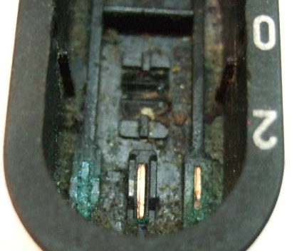

Zum Verdeck: bei meinem 900II lag es mal einfach an Kontaktproblemen am Betätigungsschalter - wenn der bei deinem so ähnlich wie bei meinem 901 der Lichtschalter aussieht...

Glückwunsch zum Neuerwerb. Der sieht doch richtig gut aus!

Der Schlauch sollte durch einen der 3 Durchführungspunkte nach Innen gehen. Dort dann die Nummer 1.
Sehr hübsches Auto. Mit einem 901 Cabriolet in schwarz ist man einfach immer gut angezogen. Das beige Verdeck ist klasse, sieht man nicht so oft. :top:

[mention=7588]Chrisbie[/mention]: Danke, wo wird der Schlauch denn im Fahrzeuginneren angeschlossen? Im Moment ist da gar keiner dran.

Dabei habe ich dann bemerkt, dass hinten auf dem Luftverteilungsschalter eine Nase nicht eingerastet war, daher das Zischen. Nebenbei waren auch noch 2 Schläuche von den Unterdruckdosen ab. Warum ich das ausgebaut habe, war ja der Lüftermotor, der Geräusche macht... Tja, leider hat der es tatsächlich hinter sich, das Lager unten ist nicht mehr rund, sondern oval! Neuer ist bestellt, kommt morgen. Dank eines anderen Beitrags habe ich auch den Anschluß im Motorraum für die Umluftklappe gefunden, aber da einen Schlauch drauf kriegen war echt Frimmelei.... aber geschafft. Nebenbei bemerkt, dass irgendwer auch das Amraturenbrett schon mal draußen hatte und zu blöd war die Beleuchtung des Handschufachs anzuschließen.... Und ich muss sagen: Erstens lernt mal echt viel dabei und versteht seinen Saab immer besser! Aber das Wichtigste ist 2.: Dank des Forums, der Tipps und den Beiträgen an anderen Stellen lässt isch vieles machen und verstehen! Also, danke an euch alle da draussen!

Korrodierte Kontakte im Verdeckschalter hatte ich bei meinem CV auch schon einmal. Ließ sich ich aber öffnen und reinigen. Seitdem funktioniert der Schalter wieder, wie er soll. Ich würde routinemäßig mal die Sitzfläche der Rücksitzbank ausbauen und schauen, wie das Öl in der Hydraulikpumpe des Verdecks aussieht, ob genug im Behälter ist und ob alles dicht ist. Dort hatte ich bei einem anderen CV mit streikendem Verdeck mal eine fiese und recht ölige Überraschung erlebt...
