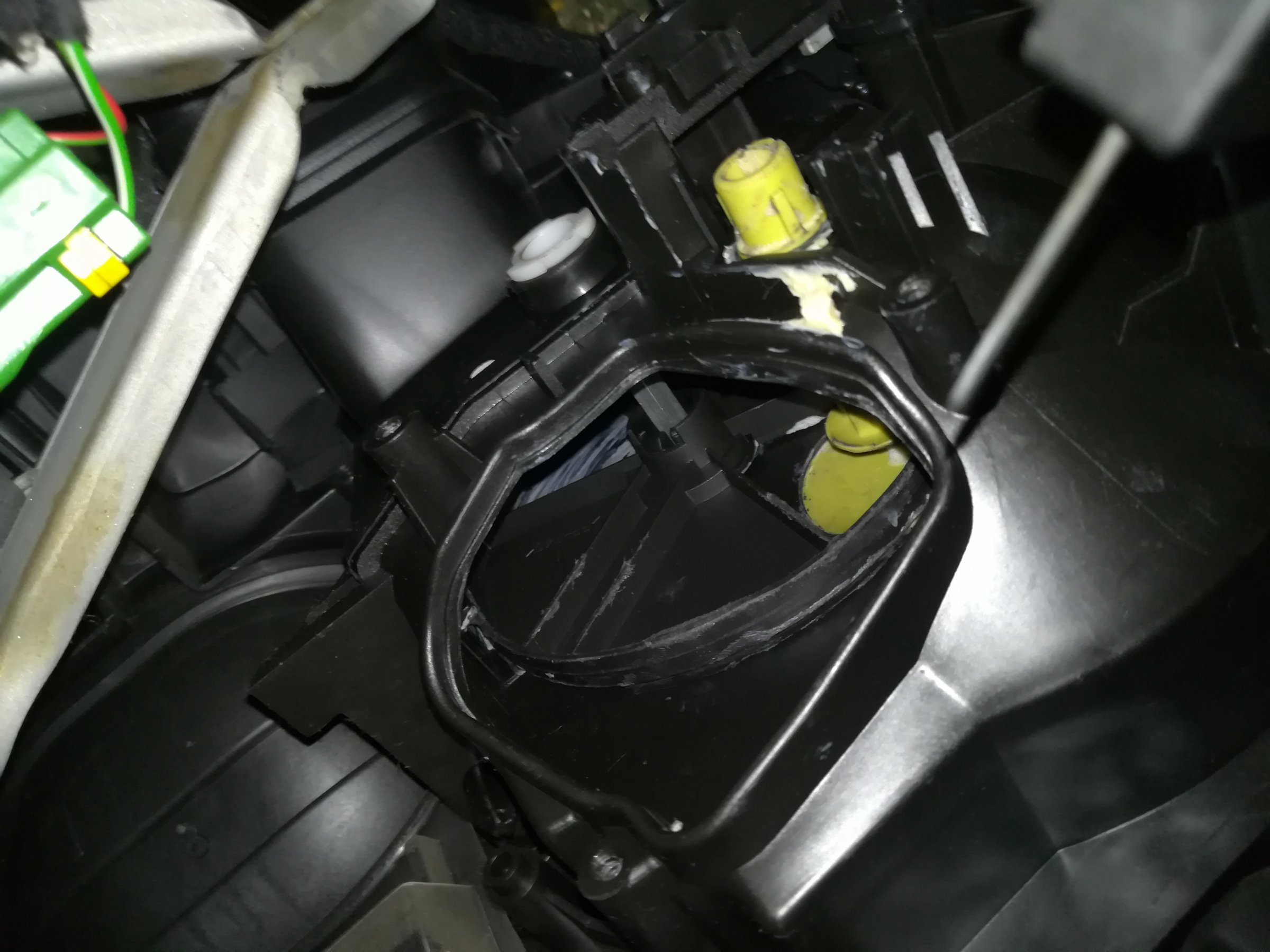

Aber links ist die gelbe Kunststoffwelle gebrochen.
Gibt es Reperatursätze dafür ohne den ganzen Mist auszubauen?
Hoffe man kann sehen, wo sie gebrochen ist.
Super ist ja, dass das stumpf aus Plastik gebaut ist
