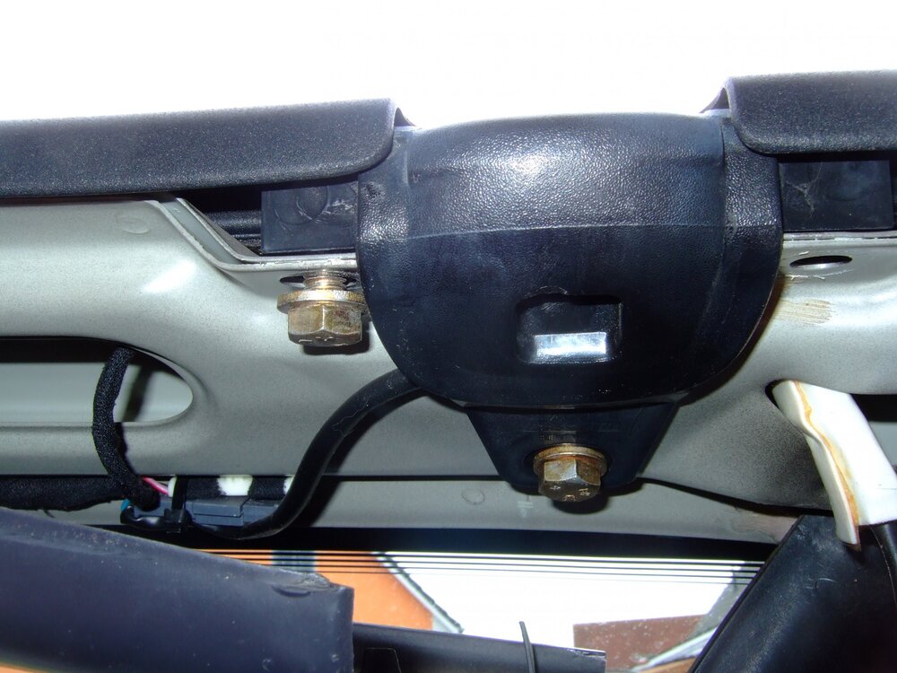

Und als Ergänzung zu dem in #31 verlinkten, wenn du bei offenem Dach von oben rein schaust, dann kannst du die Schaltfahne von oben sehen. Und bei den neuen von Skandix ist die wohl schwarz, aber die dürften bei dir ja noch nicht drin sein.

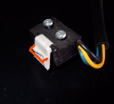

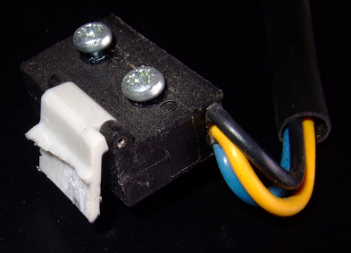

Uh, Vorsicht! Wir hatten hier doch gerade jemanden, bei dem das Gegenstück am Frontscheibenrahmen wohl durch zu hohe Last gebrochen ist. Wie weit wird das Dach den zu gezogen? Wenn du ihnen verriegelst, dann müsstest du wenn du die Klappen langsam umlegst, den Schaltpunkt hören. Unterschied links rechts? Dass du mit irgend einem Werkzeug die Taster betätigt bekommst heißt erstmal nur, dass der eigentliche Mikrotaster OK ist, sagt aber nix über die Position und Zustand der Schaltfahne.
Die beiden Schaltfahnen (Plastik grau) sind beide gleichmäßig etwa 1/3 in den Löchern zu sehen. Ich passe schon auf bei Plastik Mikrotaster... Mit Gefühl.
Das Klicken der Taster ist auch bei "leise" nicht zu hören.... Dach knarzt immer bissl, wenn beim einhaken Spannung kommt. Der 1. Spiegel steht beidseits 15 mm über dem Rahmen, wenn Dachbewegung zu Ende und der Pieps kommt.
Vielleicht sind die plastikfahnen ja auch schon angeknabbert über die Jahre. Die Dorne lassen sich ja um mm verschieben. Ich versuchs. Die Haken sind schon straff eingestellt.

Die Taster sind nicht dass Problem, die gibt es bei Skandix ja wieder recht günstig. Du kennst https://www.saab-cars.de/threads/dachaufnahme-links-im-cabrio-defekt-ausgebrochen.80645/
