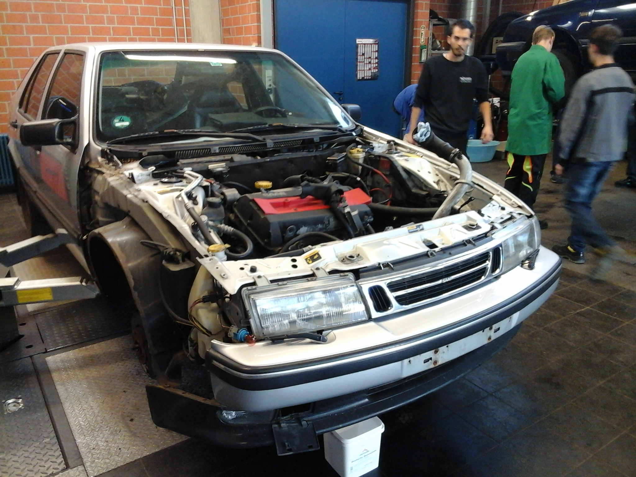

Ich habe mich allerdings für diesen Beruf aus reine Leidenschaft zum Autos entschieden und wollte natürlich etwas besseres und interessantes machen, als ganzes Jahr einen VW zu schrauben. Deswegen besorgte ich für meine Gruppe einen Saab 9000 2,0T EcoPower mit 150PS, der zwar sehr verrostete Karosserie hat, aber Motor läuft gut und das ist das wichtigste für das Projekt. Einen 9000 2,0T ND habe ich schon Mal selber gehabt und deshalb weiß ich, daß der Motor sehr robust und belastbar ist.
Es handelt sich um eines ganz jähriges Projekt und hier möchte ich euch schrittweise zeigen, wie die Arbeit weiter geht. Und natürlich vielleicht ein paar guten Räte und Tipps nachfragen.
Wir stehen gerade am Start des Projekt und müssen den Motor und Fahrwerk komplett ausbauen. Nun haben wir gleich ein kleines Problem. Keiner von uns weiß, wie man die Antriebswelle richtig ausbauen sollte ohne etwas kaputt zu machen. Hätte jemand für mich ein Tipp? Danke

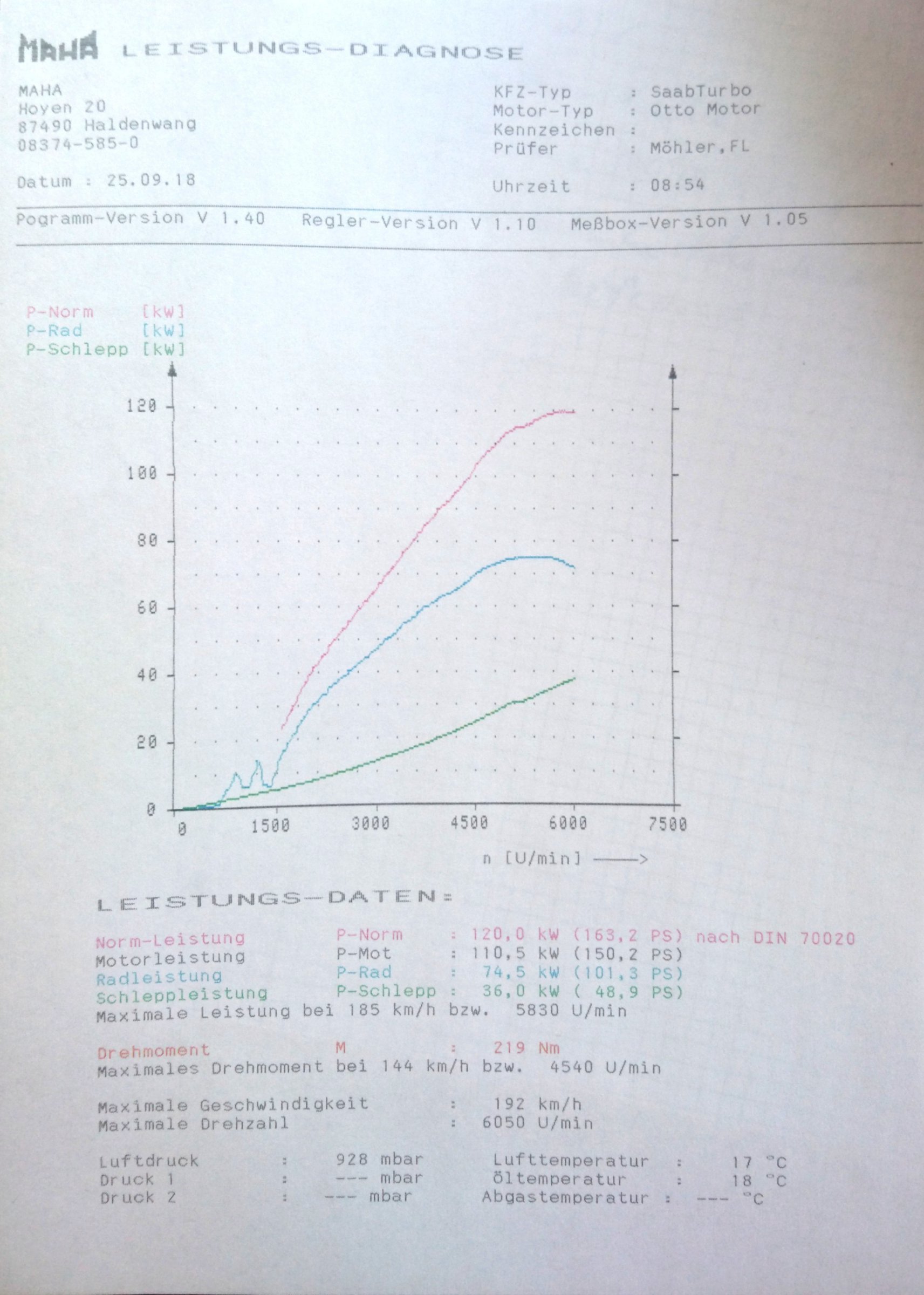

Sonst glaube nicht, daß man mit dem Saab Turbo unbedingt einen Vorteil im Vergleich mit Saugmotoren hätte. Die meisten Gruppen basteln Saugmotoren nach Turbo um und damit bekommen sie deutlich mehr als 50% Leistungssteigerung. Unseres Ziel wäre um die 100% herauskriegen.
Übrigens... der Motor sollte 150PS haben, allerdings haben wir 163PS gemessen. Heißt, daß wir am Ende des Projekt unbedingt über 320PS bekommen müssen.

Aus einem ND Turbo mehr Leistungssteigerung zu holen, als aus einem Sauger, der einen Turbo bekommt...wird schwer. Zumal es ja nur um Leistungsstand geht und nicht um Haltbarkeit....
Naja, es spricht - wenn die Haltbarkeit keine Rolle spielt - ja auch nichts gegen einen Monsterturbo. Die gesamte Verkabelung und Verschlauchung ist schon da, nur etwas mit der Trionic Suite spielen, und schon sind auch locker das Doppelte der 163 PS an Leistung drin. Für einen Lauf auf dem finalen Prüfstand dürfte das dann schon halten... :smile:
