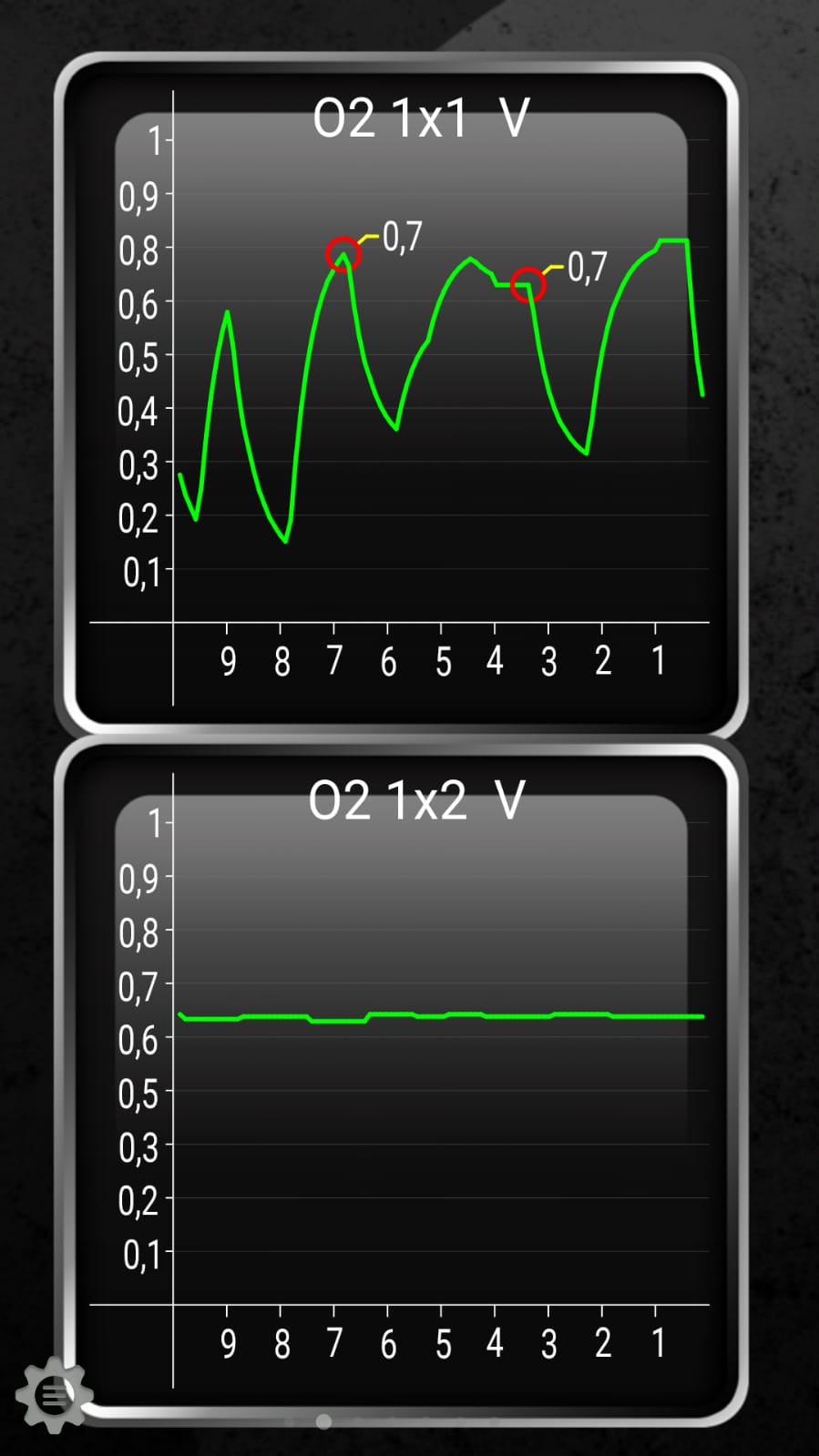

Kurze Frage.
Die Lambdasonde regelt im Leerlauf bei warmem Motor wie folgt.
Ist das so okay?
Ist das so okay?
[ATTACH=full]151024[/ATTACH]
Ja, das sieht normal aus.
Allerdings ist vor allem wichtig, was auch bei Teillast, so Konstantfahrt bei vielleicht 80-100km/h und 2000/Umin die zweite Sonde ausspuckt. Das Diagramm sollte da immer noch so aussehen, wie bei Dir im Leerlauf.

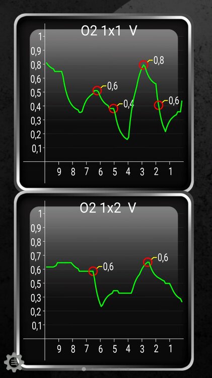

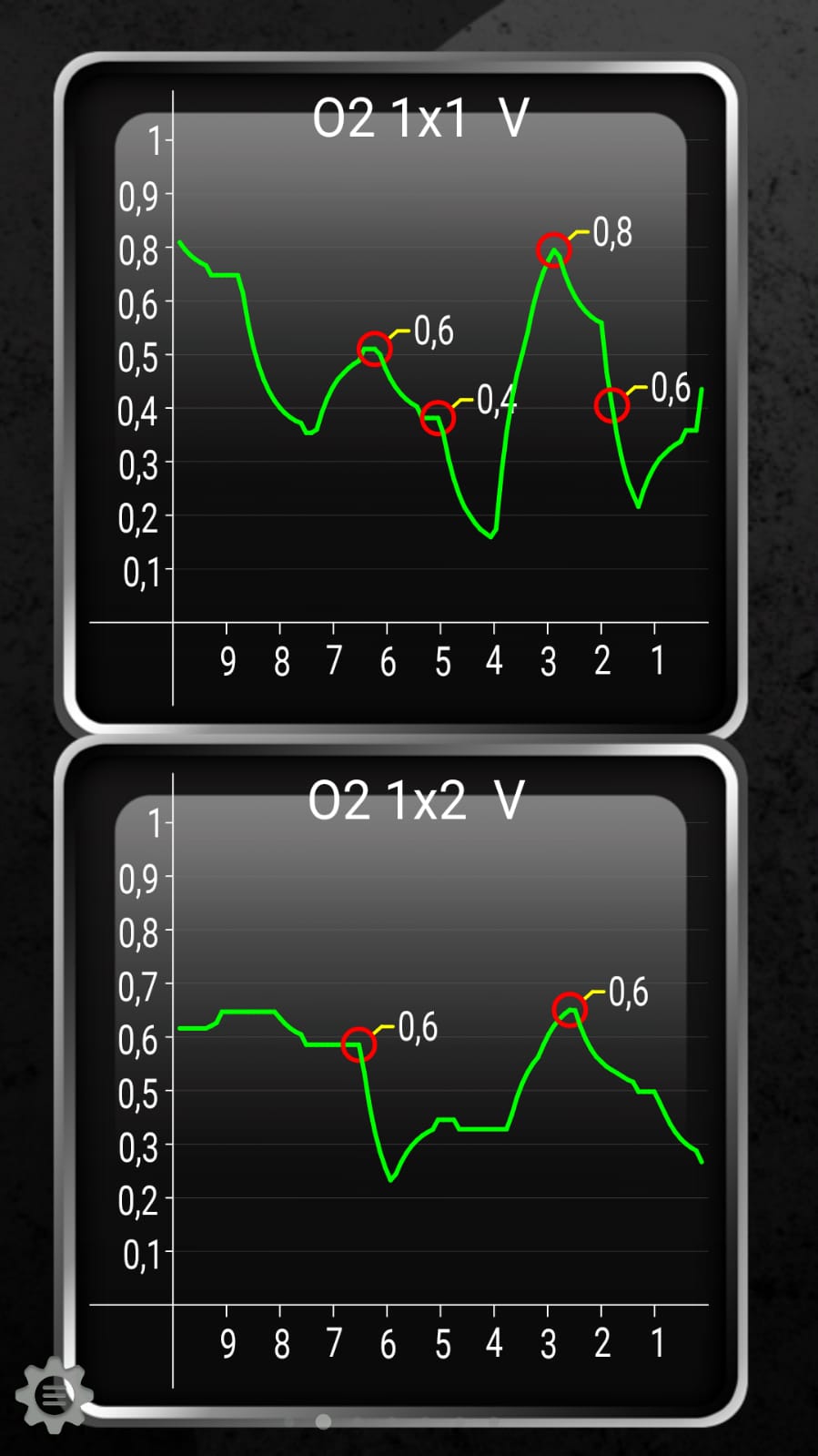

Mein Kat ist hinüber, es kommt die CHECK ENGINE-Lampe und der P0420 wird geworfen. Im Leerlauf habe ich auch noch die schöne Gerade bei der Monitorsonde, bei 2000/Umin schwankt das Signal aber quasi genauso schnell und auch mit der gleichen Amplitude wie die Regelsonde......da reicht die Kapazität des Kats dann schon nicht mehr für aus.
Bearbeitet von Altblechfahrer
So sieht es während Tempomat 90km/h aus.
Also eher nicht wie im Leerlauf
Auf ebener Strecke? Und das Auto richtig schön warmgefahren?
So sah es bei meinem Kat auch lange Zeit aus, ohne Fehlercode. Zeitweise dann auch wieder gut, also eine schöne Gerade. Aber jetzt ist es vorbei. Schiebe ich mal auf den Turbo- und später auch Motorschaden vor 80-90tkm beim Vorbesitzer. Kat verölt....und dann nicht gereinigt.
Eben war es nicht, aber gleichbleidende!! Steigung ganz leicht bergan.
Fahrzeit war zu dem Zeitpunkt um die 15 Minuten gewesen. Also zumindest nicht kalt.
Müsste eigentlich schon mehr oder weniger Betriebstemperatur gewesen sein.

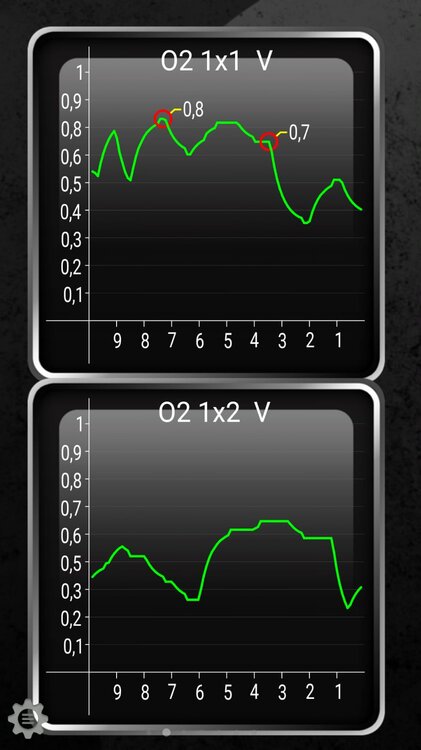

Frage wäre, ob es mit der Beschleunigung daran liegen könne, dass die Lambdasonde dann reinfunkt in die Motorsteuerung. Habe jetzt nicht getestet was bei Volllast passiert
Habe gerade einen alten Bekannten gefunden mit dem ich nächstes Wochenende mal den Luftmassenmesser tauschen kann.
LMM scheint ja auf den ersten Blick bei 2.0t 2.3t 9-3 und 9-5 bis BJ2010 immer identisch zu sein
Die Lambdasonde, also Monitorsonde funkt da nicht rein. Wohl aber kann ein schlechter, zugefallener Kat durch zu hohen Abgasgegendruck da reinfunken, wie glaube ich jemand schon geschrieben hat. Aber ich will Dir da keine Angst machen.
