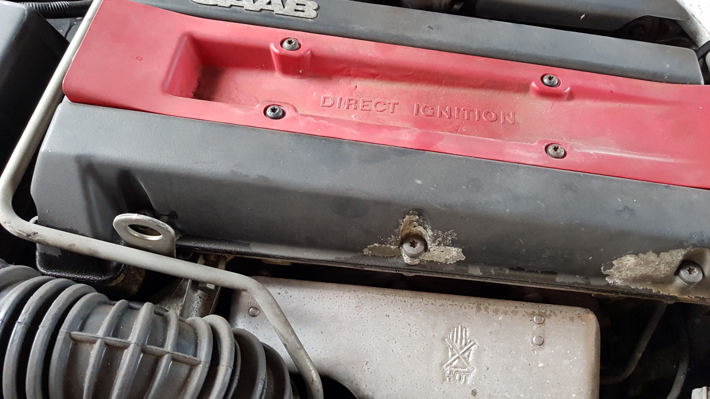

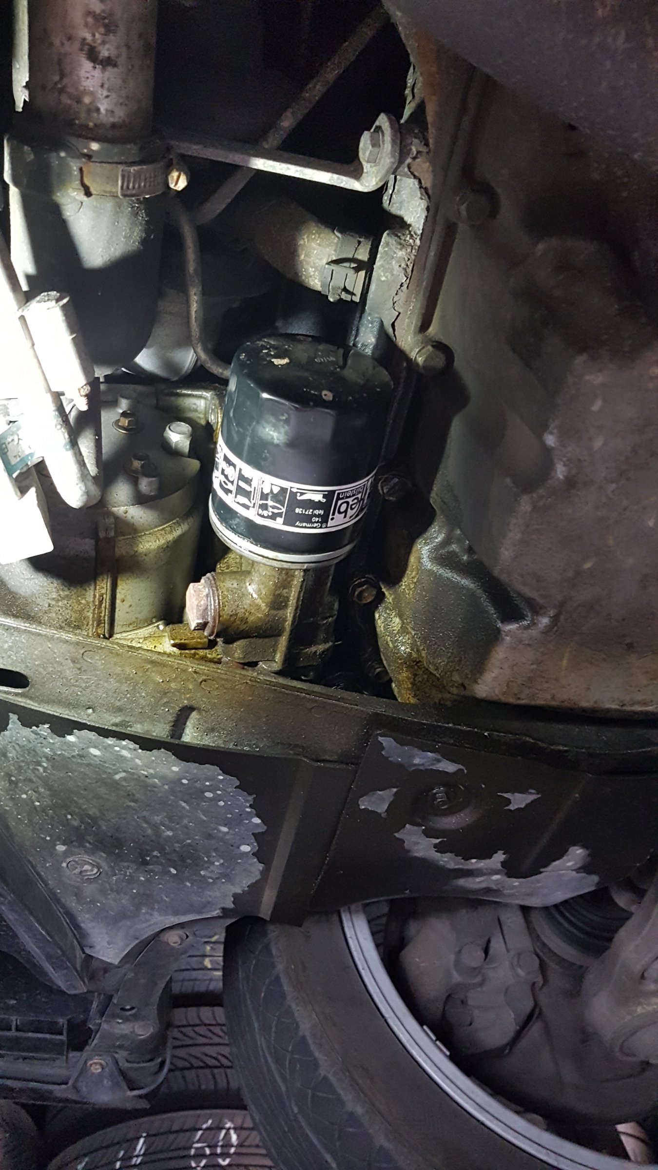

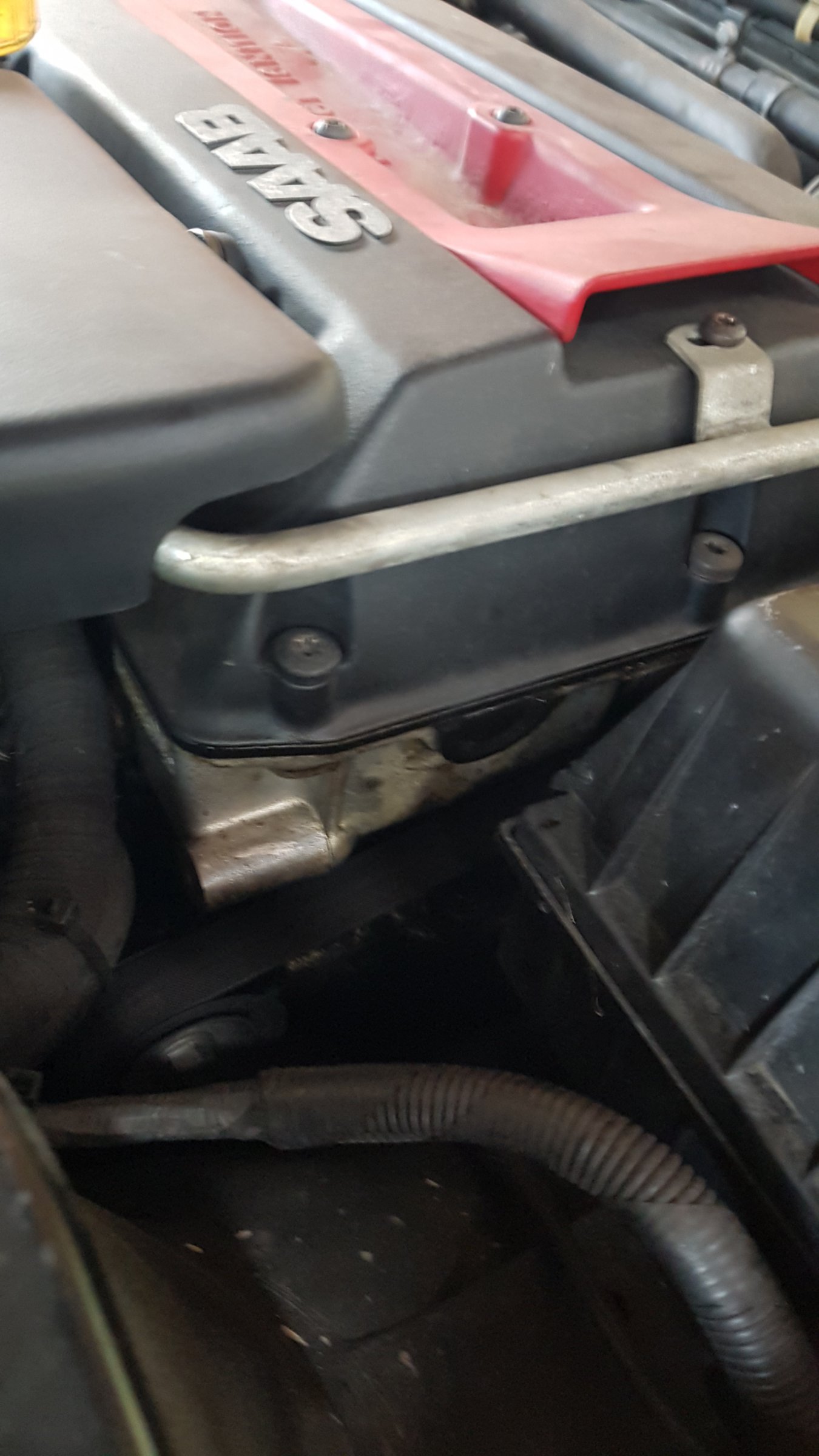

Also, heute hab ich ihn auf ner Bühne für paar Minuten besichtigen können, dabei ist folgendes Bild entstanden: Anhang
Das sieht für mich weder nach KGE noch Ölfilter(un)dichtung aus. Die Ölwanne wurde letztes Jahr von Saab Ratzmann in Frankfurt abgedichtet, die kann ich also auch ausschließen. Die Turboschläuche sind zum Glück okay
Mfg Zillmann
Die Ventildeckeldichtung ist wohl leicht undicht, aber kann da so viel so plötzlich rauskommen? Die ist nämlich eigentlich erst ein Jahr drin
Die Seite auf der es unterm Auto tropft
Bist du dir sicher, dass es Motoröl ist? In dem Bereich wäre auch noch Servolenkung und Wasserpumpe, die Sauerei machen können. Mach vielleicht mal den Schlauch Luftfilter -> Turboeinlass weg und schau von oben rein. Und du solltest wirklich mal sauber machen, so lässt sich keine genaue Diagnose machen. Dose Bremsenreiniger gibt's bestimmt im Baumarkt und tut Wunder in der partiellen Motorreinigung.

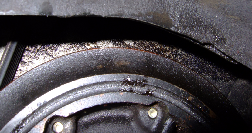

Ölkühlerleitung wäre üblicherweise weiter vorne - bei deinem ist Ölpumpendichtring o./u. KW-Simmering undicht. Nimm mal das rechte Rad ab und die Radhausverkleidung zum Motorraum hin weg - dann wirst du dieses Bild zu sehen kriegen:
So ein Mist, aber das wird's höchstwahrscheinlich sein.

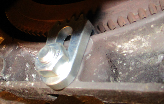

Ist eigentlch nichts bei, was man nicht hinkriegen kann, wenn man nicht gerade das erste Mal an einem Auto schraubt.
Drehmoment der Riemenscheibe ist mit 175 Nm auch handhabbar - zum Lösen empfiehlt sich so ein Werkzeug, um das Schwungrad zu blockieren:
[ATTACH=full]151295[/ATTACH]
