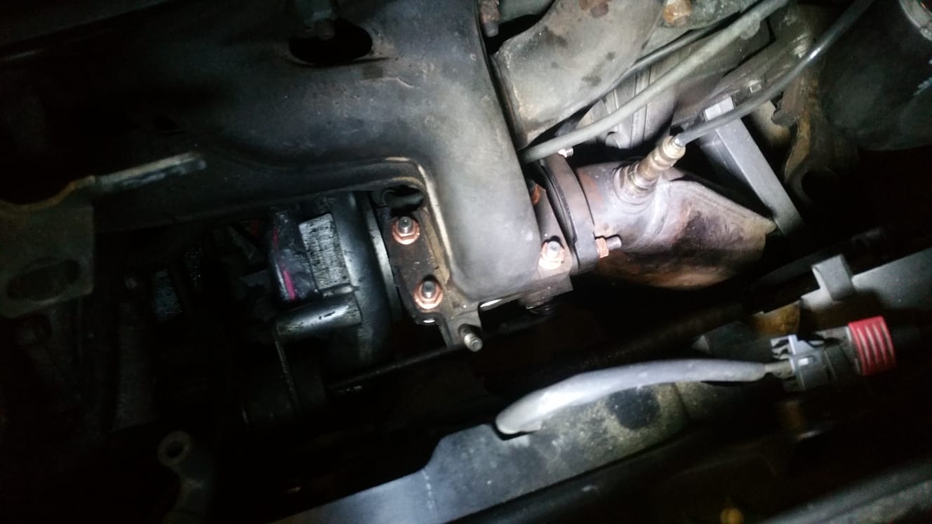

Ist der Auspuff am Turbo so schon endfest angeschraubt? Denn der Flansch ist schief angezogen, auch am stark unterschiedlichem Überstand der Stehbolzen erkennbar. Das ist nicht gut.
Auf dem Bild noch nicht.
Allerdings hatte ich auch 2 alte Bolzen am Flansch dringelassen (nachdem ich am Krümmer schon Terz mit Abgerissen, Ausbohren und Gewinde nachschneiden hatte.
Und die neuen Bolzen sind von der Länge nicht ganz exakt gleich.

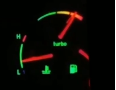

Sieht zumindest von der Ladedruckanzeige her doch völlig normal aus?!
Sollte im Overboost in den Roten gehen.

Weiter als in deinem ersten Bild in #94 geht die Anzeige auch bei meinem nicht, weder früher noch jetzt mit Hirsch immer Grenze zu rot.
Hm okay. Andererseits sind die Anzeigen ja auch justierbar.
