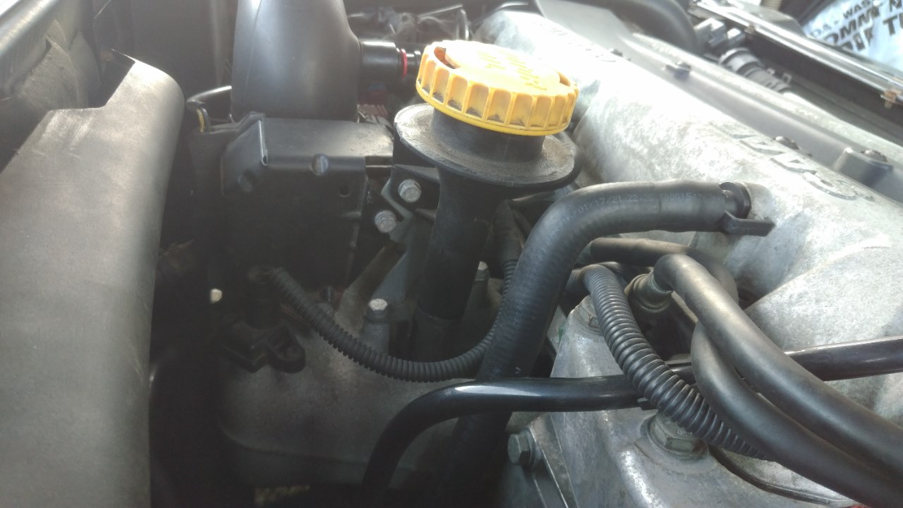

Weiss gerade nicht was du damit meinst? Bekommen nicht alle die Umrüstung? Ich schaue am WE nochmal genau nach und nach ein Bild davon
Diesem klassischen Trugschluss bin ich auch aufgesessen, als ich damals meinen 2004er 9-5 neu hatte. Der Schlauchverlauf im Bereich neben dem Öleinfüllstutzen sieht ab Modelljahr 2004 wieder so auch wie vor Einführung der PCV6 für die Modelljahre bis 2004. Ab Modelljahr 2004 muss nichts mehr umgerüstet werden! Es ist nicht so, dass ab 2004 die PCV6 serienmäßig wurde, sondern statt dieser erneuten Bastellösung ist die Kurbelgehäuseentlüftung von Grund auf geändert, incl. Änderung am Motorblock.
So sieht es bei mir aus
Die Klammer an der Befestigung am Ventildeckel ist ein Hinweis auf das System >2004.
Wenn also keine Probleme hinsichtlich Ölverbrauch bestehen, kein Handlungsbedarf (Kontrolle auf Zustand kann natürlich nicht schaden).
