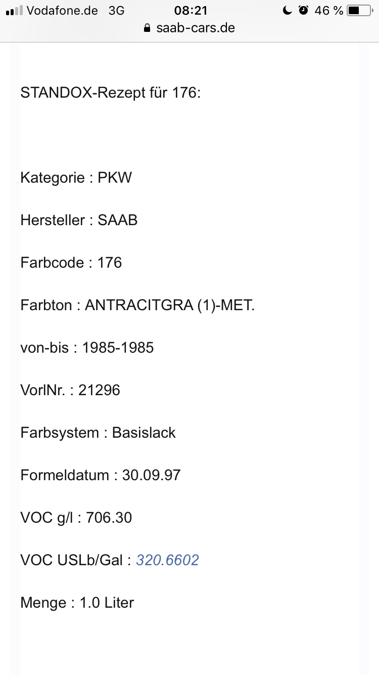

Morgen wird mein Aerokit abgeholt zwecks Lackierung.
„BUMPERGREY?“. Das ist matter Klarlack ab Werk ? Bitte mal den Anhang checken - war das die Farbe ?
Besten Dank Hagman
Ja.
Und den Klarlack kann der Lackierer selbst einstellen, ca. 10 % Mattierung sollte genügen.
