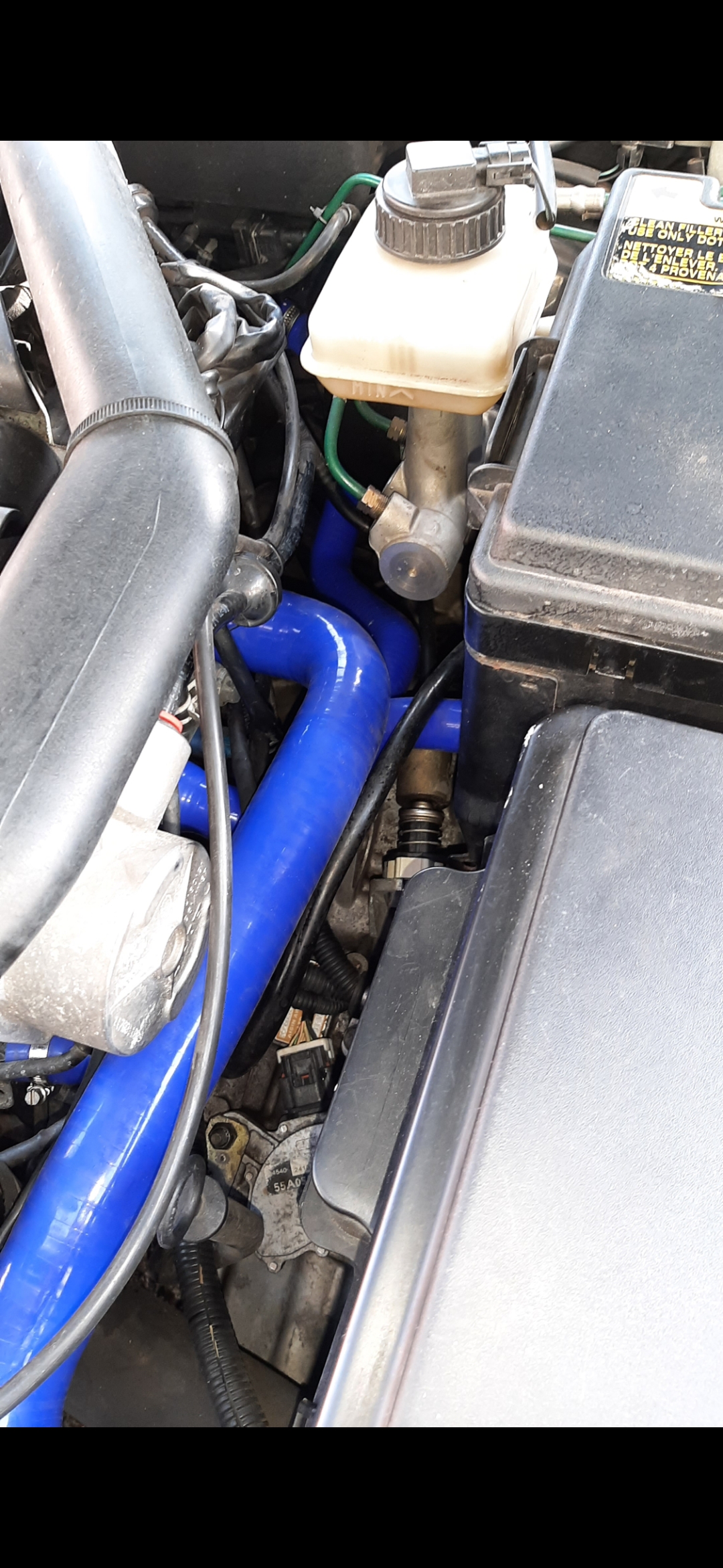

Nachdem ich es endlich geschafft habe, die defekten Kühlerschläuche zu tauschen, bleibt auch die Temperaturanzeige wieder wie festgenagelt in der Mitte.
Vorher wurde er bei Drehzahlen über 3000 inkontinent, so dass das Wasser durch den Motorraum geschleudert wurde.
Die Hauptundichtigkeit fand ich am Schlauch, welcher am Temperaturfühler in den ZK führt, ich denke das dadurch auch die Anzeige immer hoch und runter gewandert ist:tongue:
Nach der Warmlaufphase und der Dichheitskontrolle des Systems konnte ich endlich auf die Huschbahn und die Kuh mal fliegen lassen:biggrin:

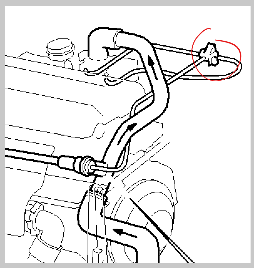

Gaaaanz normal... ;)
Schau Dir die Schlauchanschlüsse vom Magnetventil des Poppoff-Ventils an, da ruscht gern mal einer mit exakt diesem Ergebnis ab.
Das Magnetventil hängt unter einem Plastikdeckel von der Größer einer Zigarrenschachtel Mittig-links an der Spritzwand. Den Deckel nach oben abziehen und die drei Anschlüsse kontrollieren.
Hilfe zur Orientierung: Dem Druckschlauch vom Poppoff einfach immer weiter nach hinten folgen.

[ATTACH=full]203265[/ATTACH]
Wenn der Schlauch zum Magnetventil abrutscht, meldet sich die Kiste mit CE.
Wahrscheinlicher ist ein Druckverlust über die Tankentlüftung. Und zwar nicht durch das immer wieder genannte blaue Rückschlagventil hinterm Scheinwerfer, sondern das am rechten Dom sitzende, dort unter allerlei Geschläuch versteckte... Die Leitung führt von hinten an die Drokla. Da dort von Werk aus eine Fuddellösung mit Zwischenstück verbaut ist, kann man da prima ein neues Rückschlagventil einbauen...

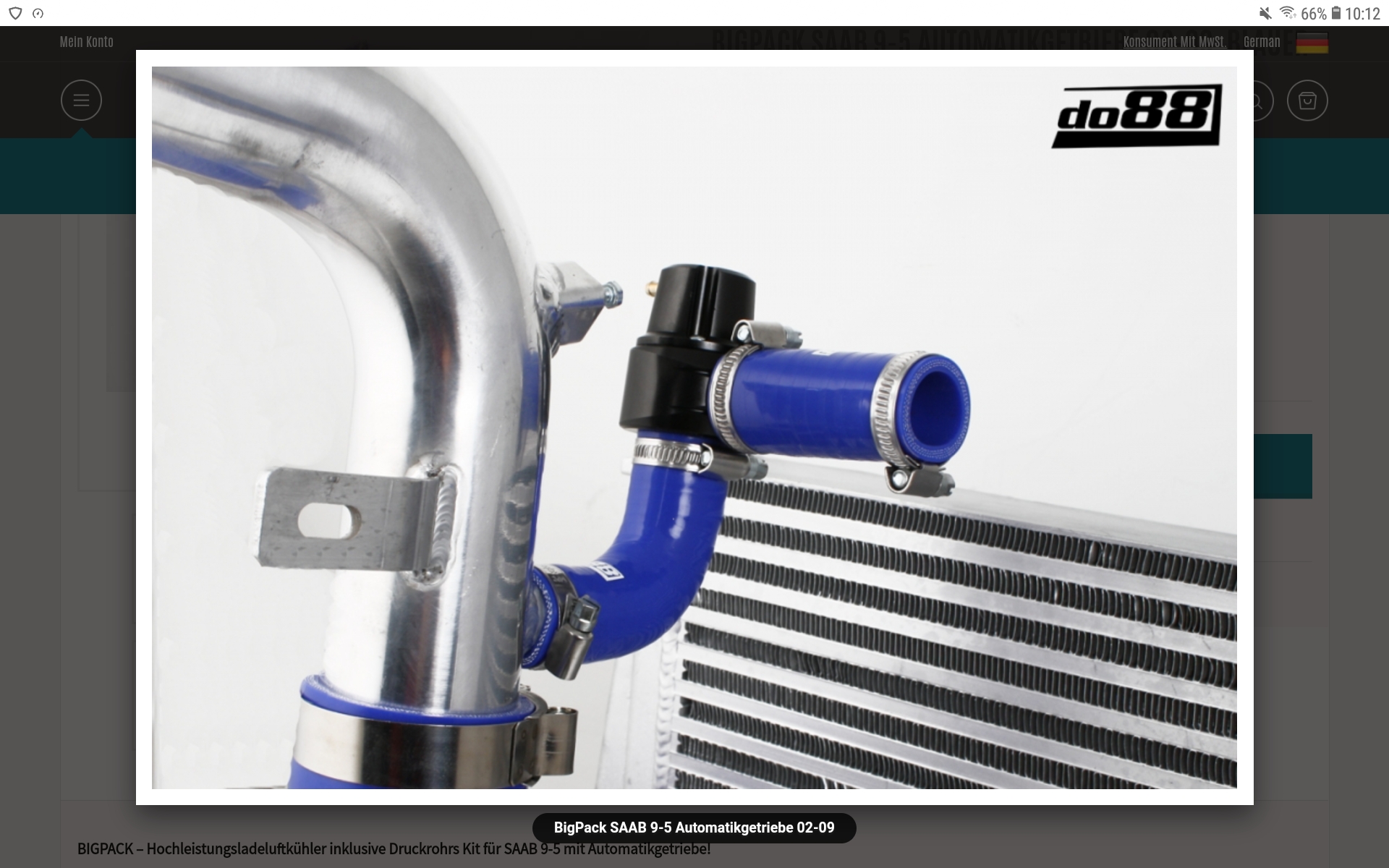

Habe mir gestern den Ladeluftkühler BigPack bei do88 bestellt:top:
https://www.do88.de/de/artiklar/bigpack-saab-9-5-automatikgetriebe-02-09.html
Ist endlich mal wieder auf Lager und für €729,- spart man einiges, gegenüber dem Einzelteilekauf:biggrin:
Habe das letzte Kit mit blauen Schlauch bekommen, heute schon nicht mehr Lieferbar!!!
Ich hoffe das ich alles nächstes Wochenende einbauen kann.....freu mich schon wie Bolle:tongue:
Lohnt es sich für das Schubumluftventil so viel Kohle auszugeben?
https://www.do88.de/de/artiklar/gfb-dv-tms-schubumluftventil.html
Ich dachte erst, es sei bei dem Pack dabei, auf den Bildern ist es zu sehen:
Screenshot_20210912-101201_SamsungInternet.thumb.jpg.b0ff01674b640fb6e6c40998a40df8d6.jpg
...in der Zutatenliste ist es aber nicht aufgeführt :redface:

Im Zuge der Inspektion den LLK erneuern lassen...kann man machen, aber nur, wenn Geld keine Rolle spielt.
Und ohne sichere Diagnose wäre ein Austausch diverser Komponenten völliger Blödsinn.
Ist nur meine unmaßgebliche Meinung.
Es darf jeder User sein Geld so ausgeben, wie er möchte.
Von welcher Summe reden wir denn hier :confused:
Ich glaube 730€ zzgl. Montage.
Autsch :eek:
