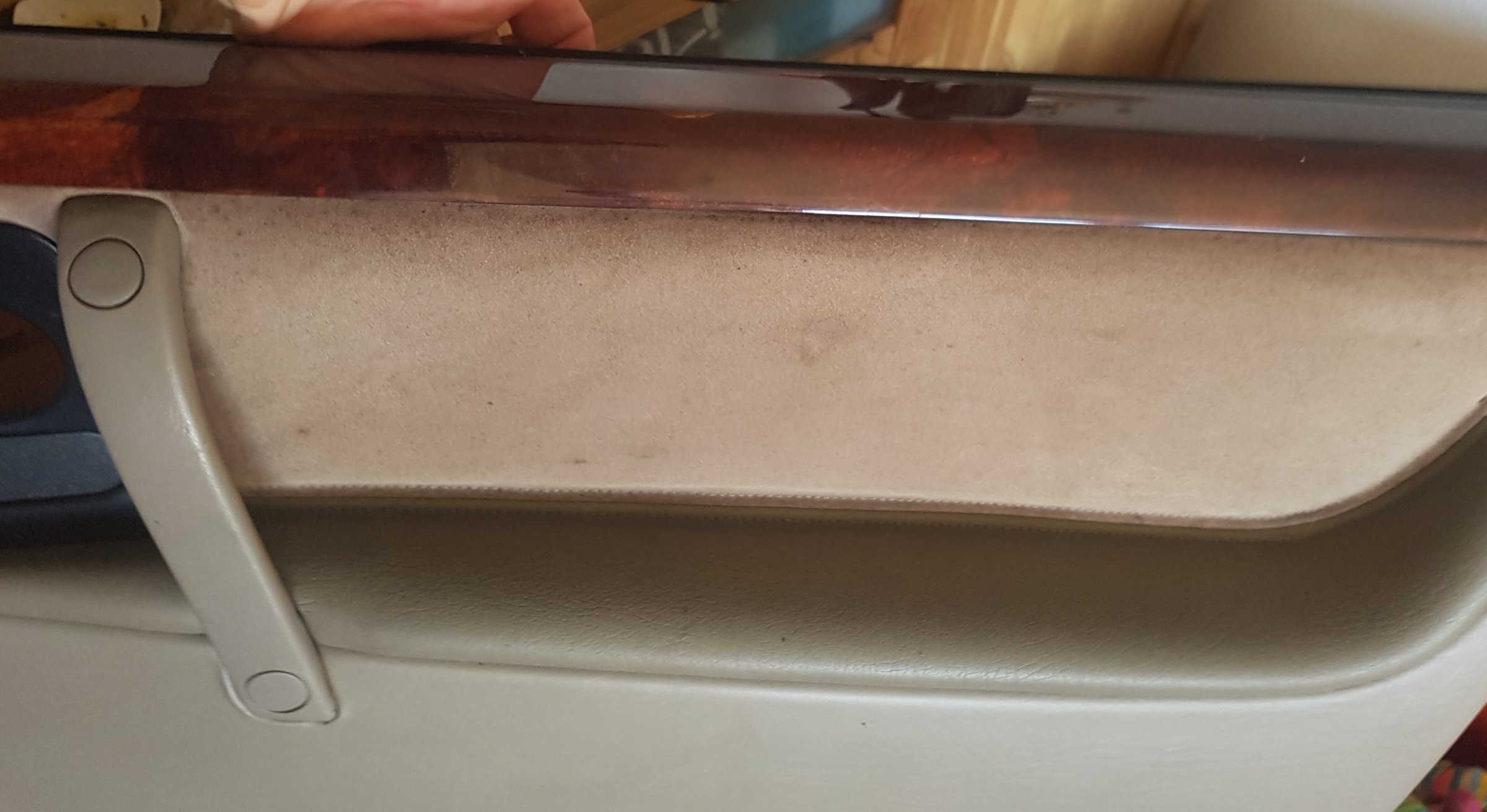

Hier ein Bild,
Farbe durch das Photo etwas verfälscht. (alcantara)

Super schön... Leider brächte ich die in Arizona :) .. und für die Einsätze zerupfen ist auch doof.. zumal die ja schon die neuen befestiungen habe welche man so gut wie nicht weg bekommt ohne sie zu zerstören
