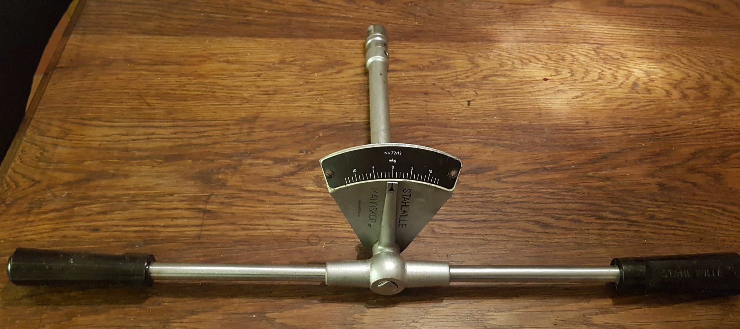

Meiner - 15 € auf dem Flohmarkt. :smile:

So sieht meiner aus.
Ah, interessant - so einen hab ich zuvor noch gar nicht gesehen. Arbeitet sich das gut damit? Zweifellos ideal für tiefliegende, versteckte Schrauben - wo bei den "Knackis" von der Verwendung von Verlängerungen ja immer abgeraten wird!
Sehr gut sogar.
Dadurch, dass er wie ein Radkreuz beidseitig gepackt werden kann, kann man die Kraft viel besser dosieren und anwenden.
Die lange Achse braucht es ja, sonst könnte er nicht "manoskopieren" :tongue:.

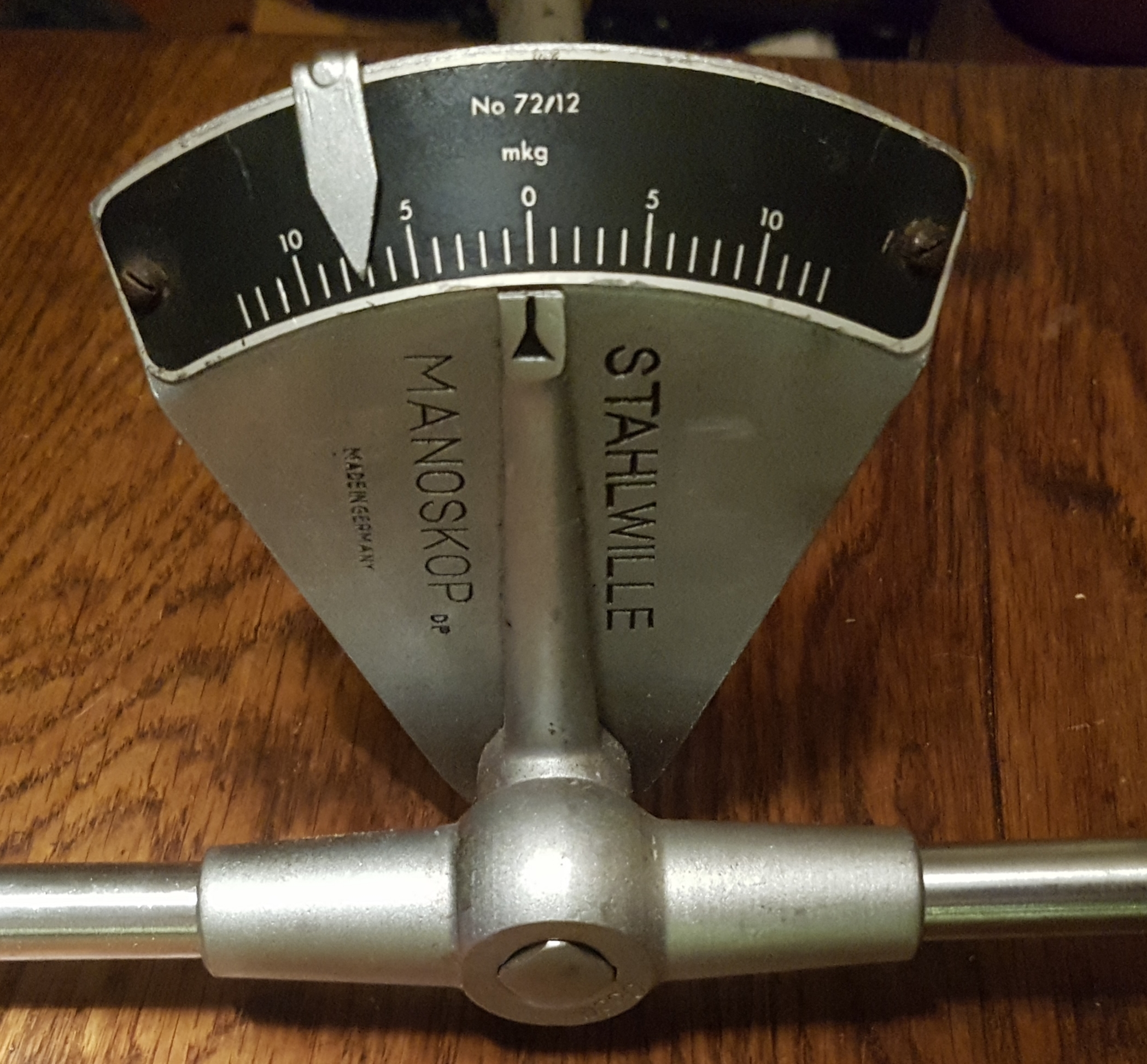

Ein weiteres Gadget: Man kann mit dieser Klammer den Grenzwert auf der Skala markieren.
Einfach und gut.

Sehr gut sogar.

Ein Quergriff mit Drehmomentmessung?
Schau doch aufs Bild.
Die 2 "Querstangen" mit den schwarzen Griffen sind der Hebel....
Die Längsachse die Schraub (und damit Torsions) Achse.

Überhaupt kein Problem. Damit kann man eine Punktlandung machen (eben durch die 2 Griffe)
Ich meinte meinen - schau mal, da ist die Skaleneinteilung ja viel gröber! Aber für die Achsmutter z.B. funktioniert das gut und reicht völlig.
