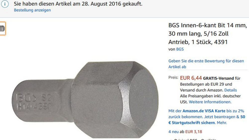

Genau, 14er Ringschlüssel und das 7,9375 mm-Ende in die Inbusschraube. Hat bei mir jedenfalls gehalten und sie nicht rundgedreht.
Diese Art von Bits mit Kombination von 8 mm und 13 oder 14 mm hab ich nirgendwo finden können. Gut, könnte man sich auch als Spezialwerkzeug aus einem abgeschnittenen Inbus zusammenschweißen - wäre aber aufwändiger und unwesentlich billiger, und so geht es ja auch.

Da ist der stabile Bit mit 13mm-Sechskant, Flachringschlüssel und ein Rohr ...eine sehr gute Alternative!!!
Insbesondere für die Kontrollschraube. :smile:
