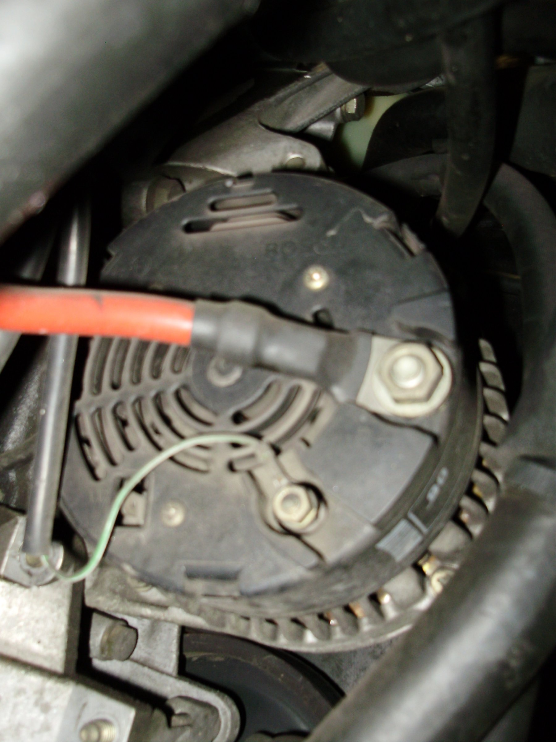

Ich bin kein versierter Schrauber, aber ich habe den Regler bei eingebauter Lichtmaschine getauscht. Ist ein bisschen Gefummel und es hilft, wenn man eher kleine Hände und keine Wurstfinger hat.
Schau dir das Bild von Saabfreund an oder druck dir eine Zeichnung von dem Teil aus, dann weisst du, wo du hinlangen musst, auch wenn du nur tasten anstatt sehen kannst.

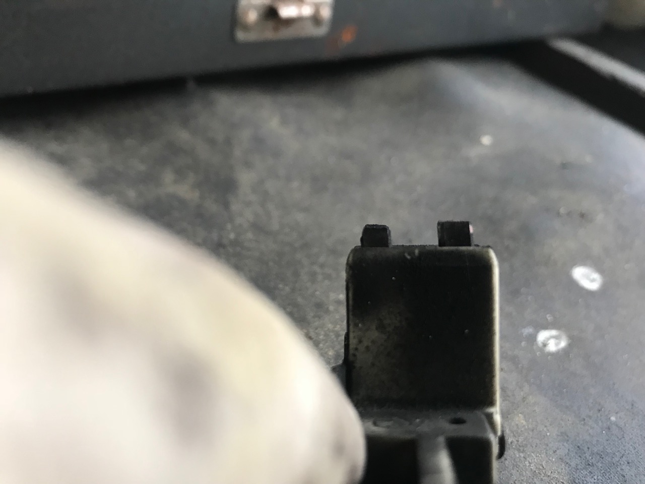

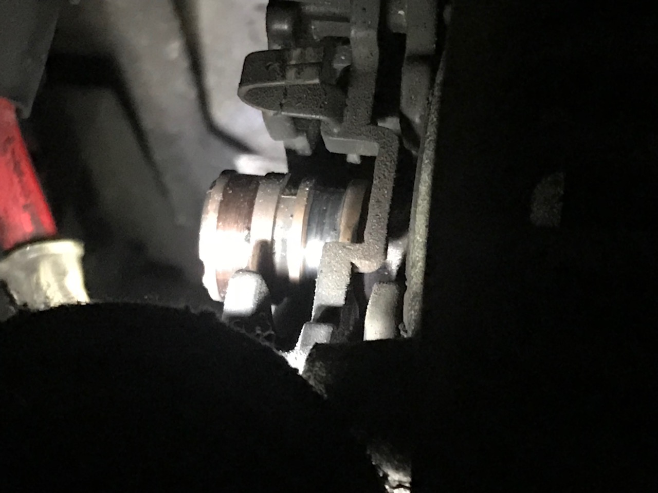

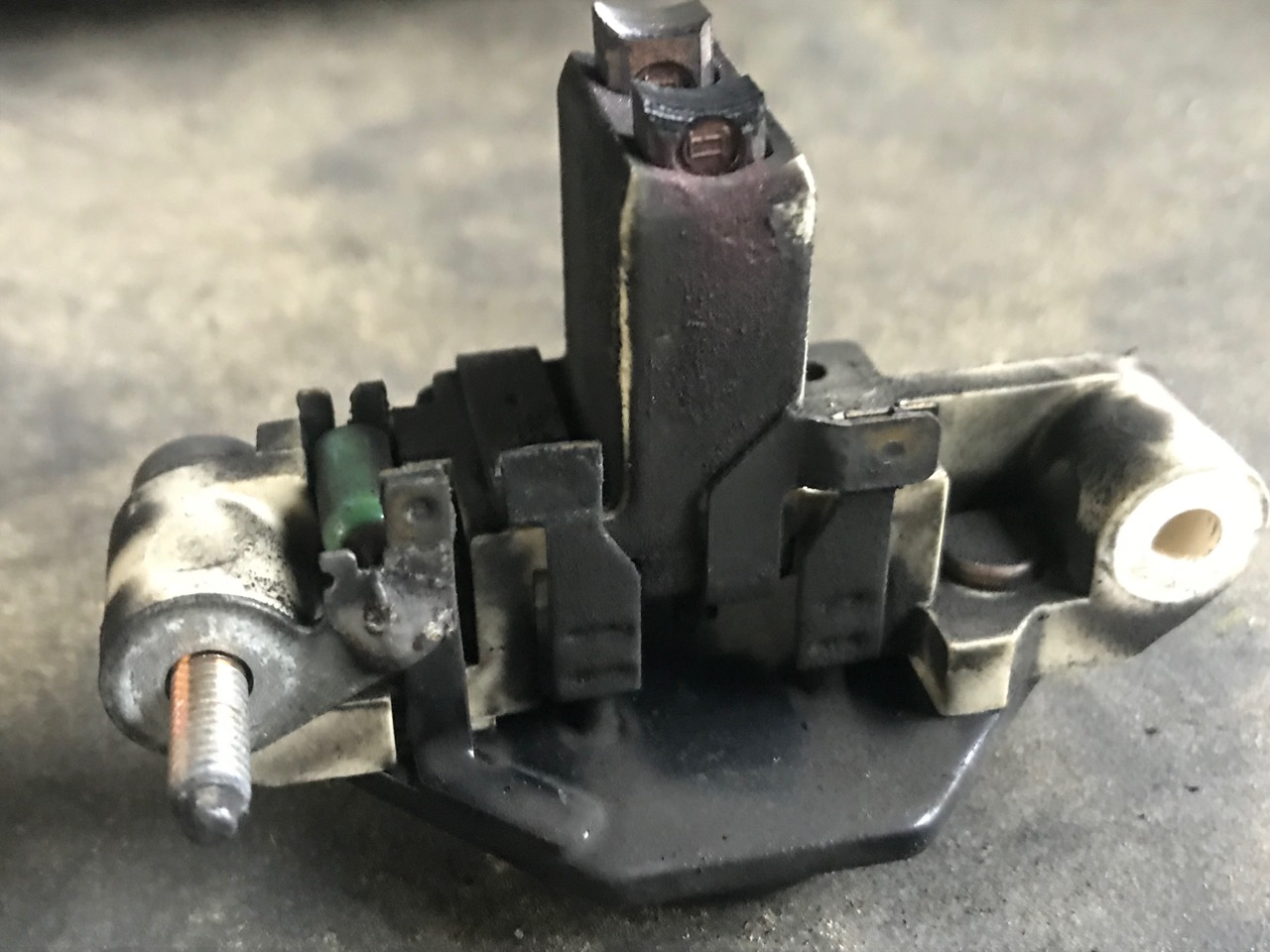

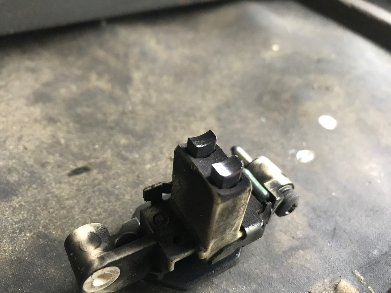

Zu spät – macht aber nix. Auf den Bildern sieht man gut, dass die innere Kohle zu kurz ist und wohl keinen / kaum noch Kontakt zum Kollektor hat. Der innere Kollektor zeigt – warum auch immer – wesentlich mehr Verschleiss.

IMG_3976.thumb.jpg.b32b6df3b2ee52457d1d4187d75fbf1c.jpg IMG_3977.thumb.jpg.93e780ba19906f6f0c628f7b554fc5f1.jpg IMG_3983.thumb.jpg.dbf324b649528379c1fdf9ef8c1b0fa0.jpg IMG_3989.thumb.jpg.7ff67bb3d62b64b125f1c811496497df.jpg

Und mach mal ein Bild des alten Regler und stelle es hier rein.
Sind hier schon: #18

[ATTACH]155234[/ATTACH] [ATTACH]155235[/ATTACH] [ATTACH]155236[/ATTACH] [ATTACH]155237[/ATTACH]
Der rechte Kollektor ist schon stark eingelaufen... da ist nicht mehr viel Material drunter.
Schau Dich schonmal nach einer LIMA um. Eine gewisse Zeit mag das noch funktionieren.
Sehe ich das richtig, daß auf Foto 3 die Kohle bis kurz vor der Niete o. Ä. runter ist ?
Nein, das siehst du falsch, schau mal genau hin, das ist nämlich das tief eingelassene Bosch-Logo! Eine Niete an dieser Stelle würde auch wenig Sinn machen.
Also droht dort keine Gefahr die Kollektoren zu zerstören.
Wenn die Elektroden dem Ende zu gehen, bleiben die dann in der Luft hängen,
oder droht dann, daß die Feder oder oder etwas anderes die Kollektoren zerstört ?
