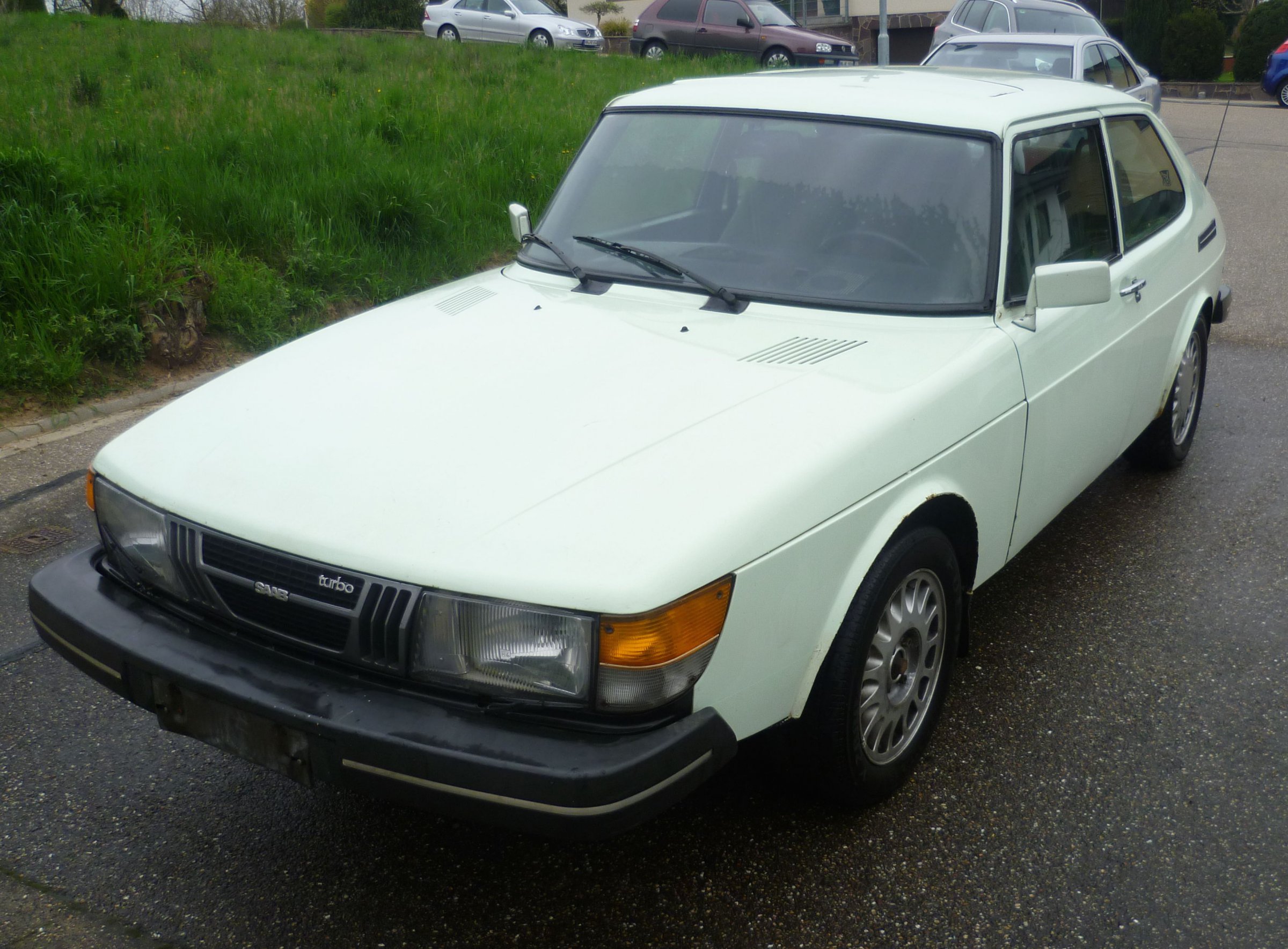

900 Turbo Bj. 81 grün auf grün
Bei den ersten MY sieht die Haube so aus.
Die linken Schlitze sind ohne Funktion ...
die Farbe entspricht dem Originalton 152G , die Felgen der Standräder natürlich nicht.

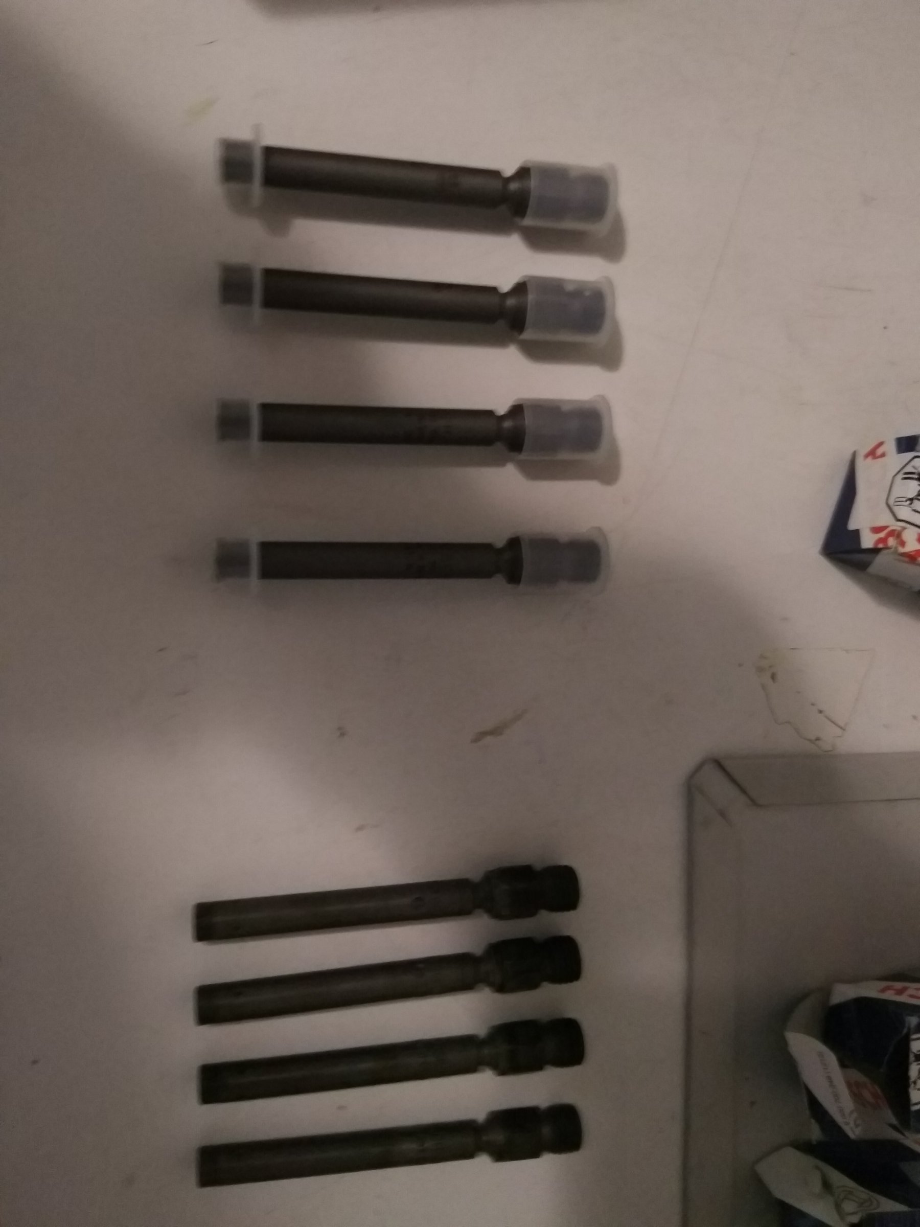

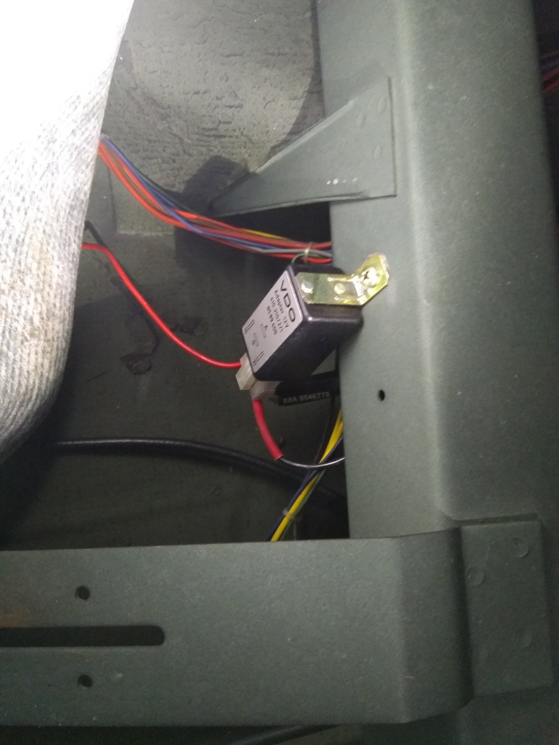

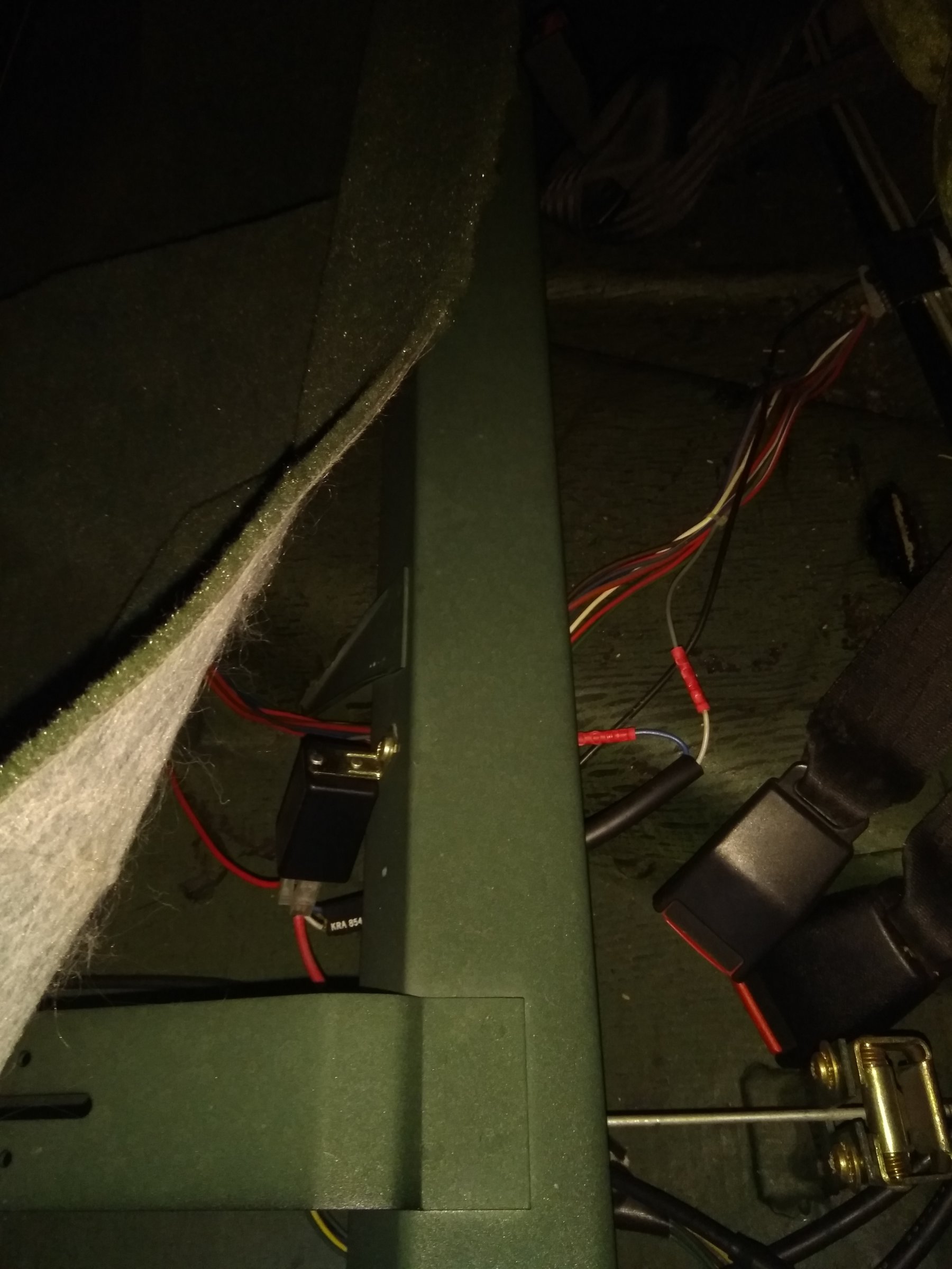

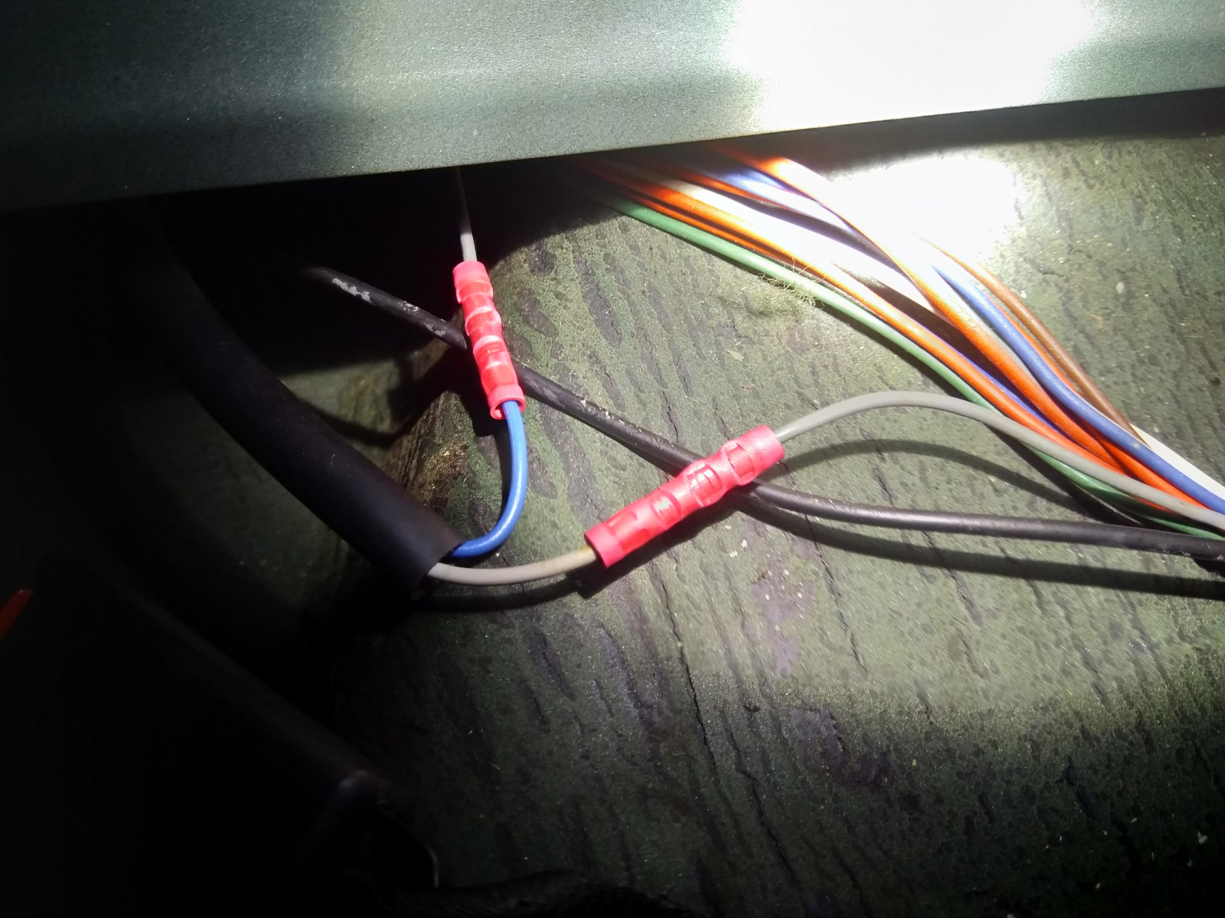

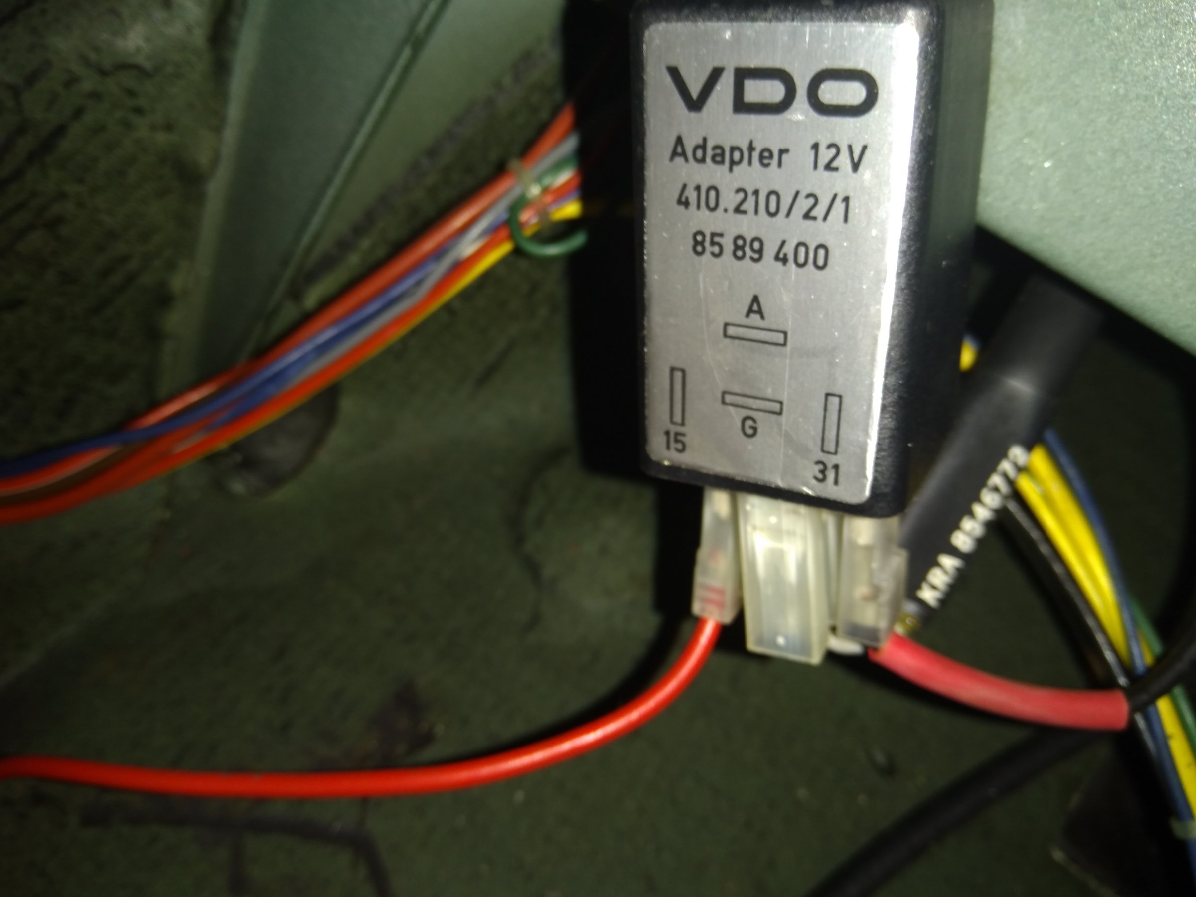

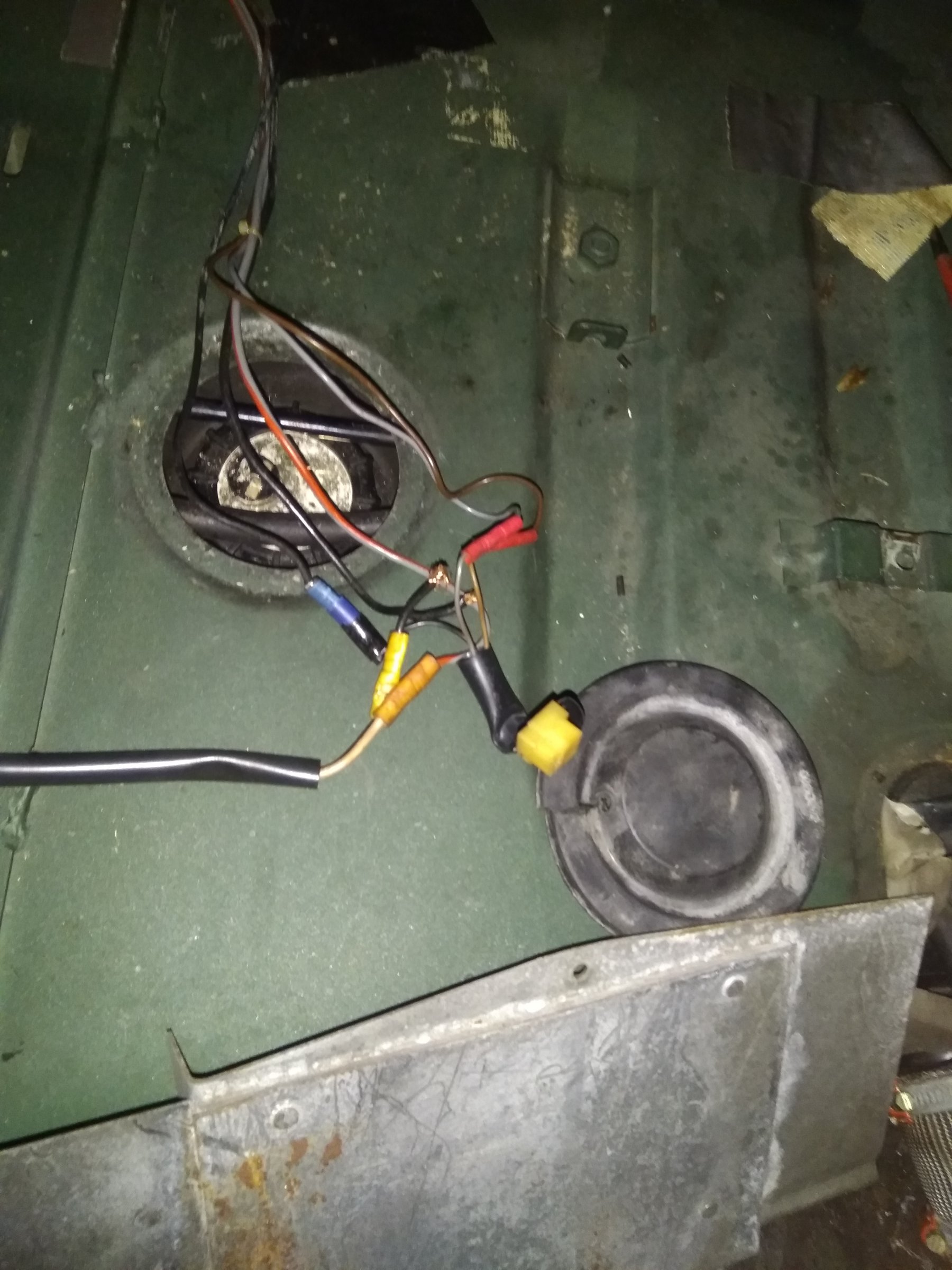

Leider ist der Großteil der Teile noch nicht eingetroffen aber ich habe schonmal begonnen die vorhandenen Teile zu verbauen. Mein erstes Ziel ist es natürlich den Wagen zum laufen zu kriegen. Dafür widme ich mich als erstes dem Kraftstoffsystem. Gestern habe ich die Einspritzventile und Dichtungen getauscht. Danach wollte ich mich an die Benzinpumpe machen aber die Verkabelung ist auf jeden Fall alles andere als original. Ich habe unter dem Teppich der Rücksitzbank ein Relai gefunden zu welchem lose Kabel führen (nicht im Saab Kabelstrang) darunter auch einige Kabel des Tangegebers. Ich bin mir unsicher ob das Relai so original ist. Was meint ihr dazu?
Original scheint das so nicht zu sein.
Der gelbe Stecker des Tankgebers gehört unter das Blech.
Wenn du gerade dabei bist, bau die Pumpe aus und prüfe, ob sie noch läuft, zu 99% wird sich auch bei deinem Wagen das Gummi aufgelöst haben.
Das Pumpenrelais sitzt normalerweise vorne im Sicherungskasten. Ich würse das Gebastel hinten zunächst abklemmen und prüfen, ob hinten Strom anliegt, hierzu musst du vorne eine Brücke setzen
Ich habe eine neue Pumpe inkl. aller Dichtungen bestellt da mir das Problem mit Pumpe/Dichtungen bekannt ist. Ich werde demnächst die kreative Kabel Kreation nochmal genauer unter die Lupe nehmen. Denn ganz verstanden habe ich die Idee des Erbauers noch nicht. Ich halte euch auf dem laufenden.

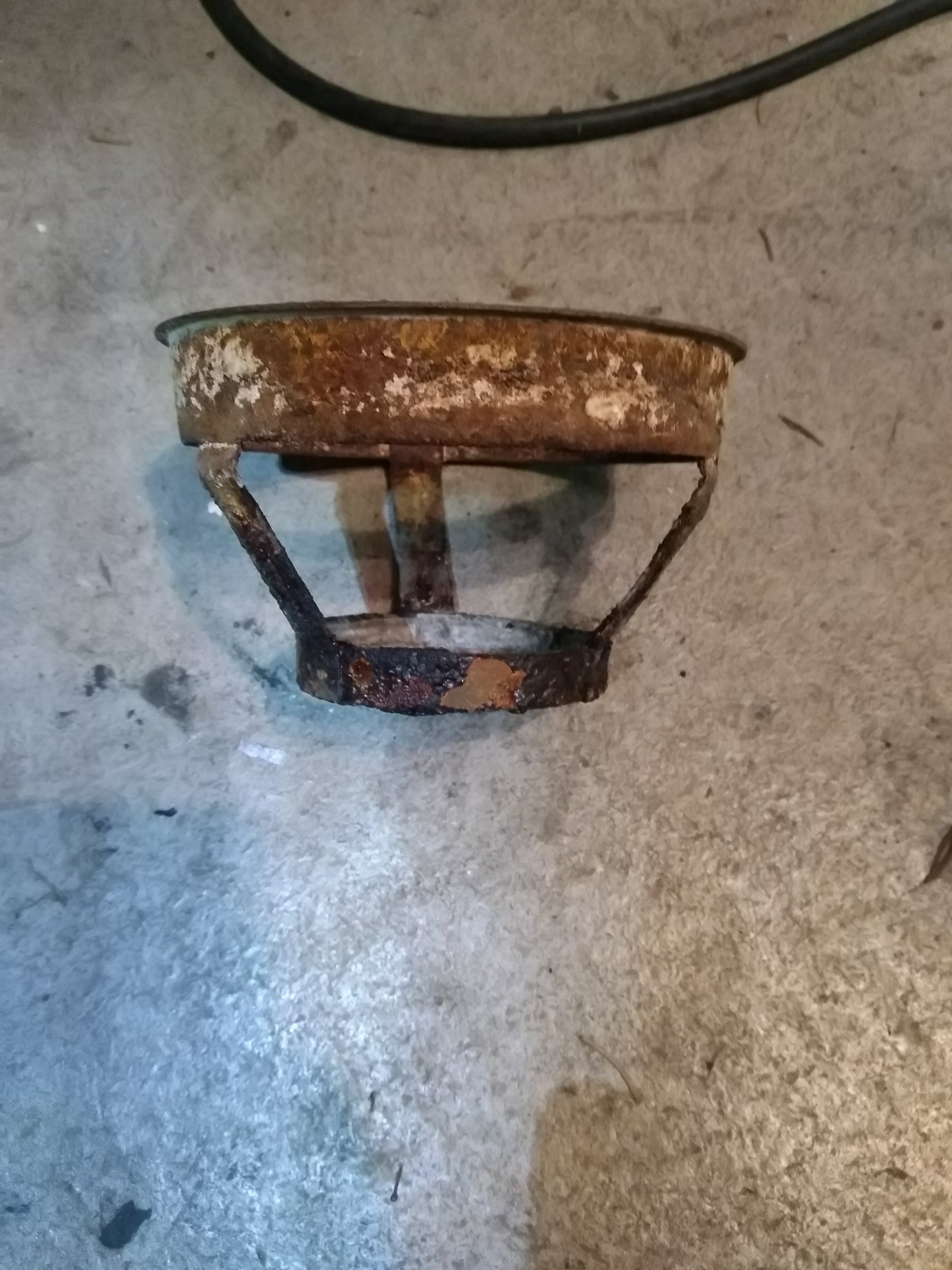

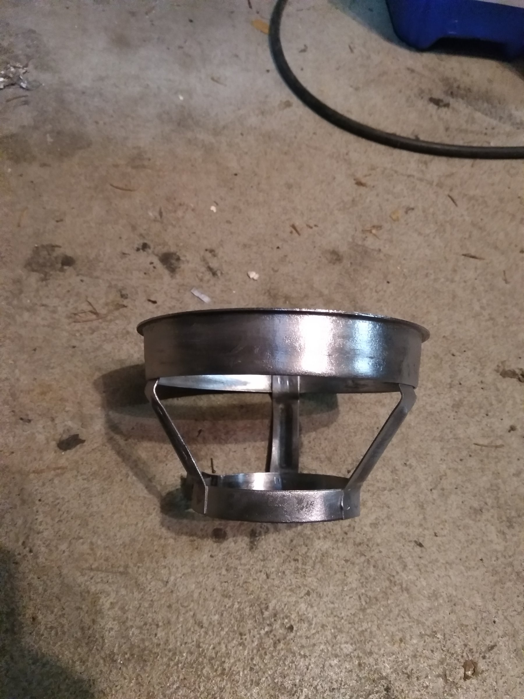

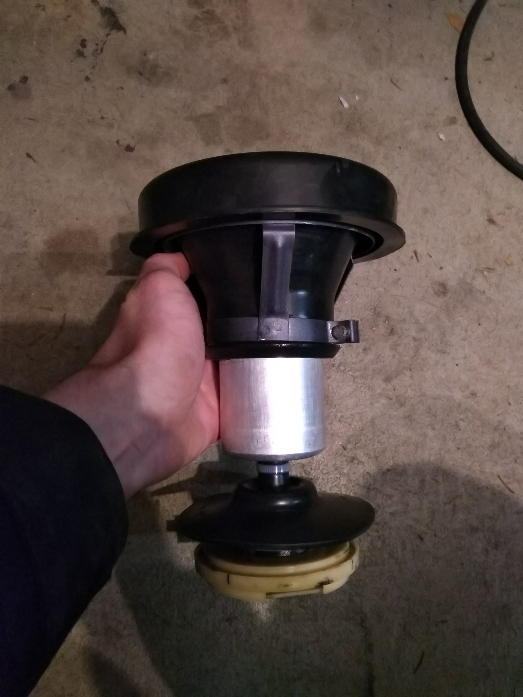

So heute sind die Skandix Teile gekommen, dann habe ich natürlich gleich die Pumpeneinheit zusammengebaut. Das Metallgerüst war sehr rostig ich habe es Abgebürstet und Lackiert anbei die vorher/nachher Fotos. Die Gummiteile/Pumpe sind neu und das Sieb habe ich gereinigt, morgen werde ich mich dem Tankausbau und der Reinigung widmen.
Sieht gut aus. Der Lack ist aber hoffentlich Spritfest .... ;-)
Der Gedanke des Benzinfesten Lacks ist mir erst im Nachhinein gekommen ich habe es nochmal abgebaut und mit 2K Klarlack lackiert sollte also passen.

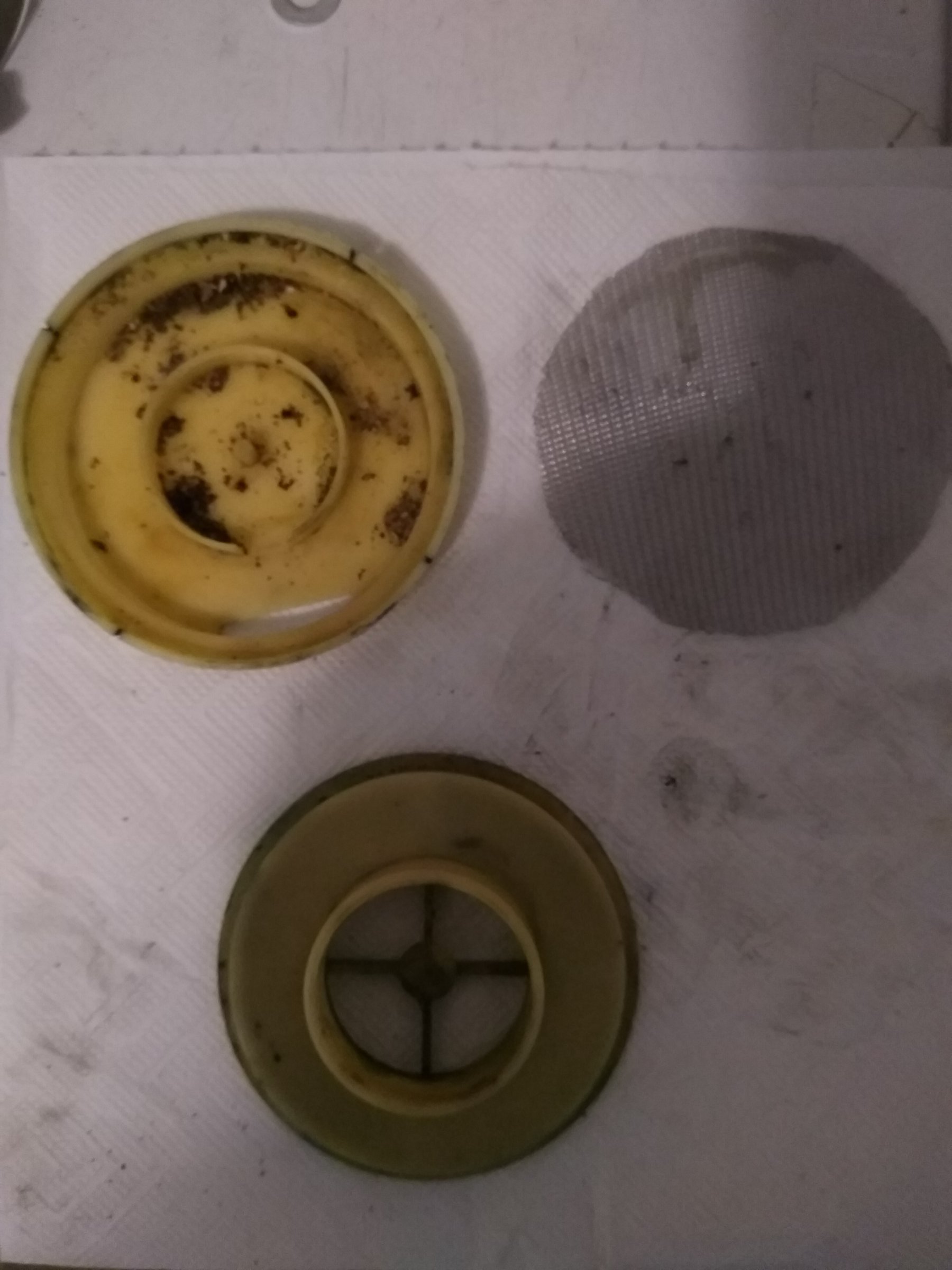

So hier ist das längst überfällig Projekt Update. Der Tank war innen ziemlich verschmutzt deshalb habe ich mich zur Demontage entschlossen. Ich habe Tank abgebaut und den Benzin restlos abgesaugt. Danach habe ich den Tank mit dem Hochdruckreiniger gewaschen. Blöderweise habe ich bei meiner Skandix Bestellung eine Dichtung zu wenig bestellt asdf also vor dem Zusammenbau erstmal auf die Dichtung warten :hmpf:

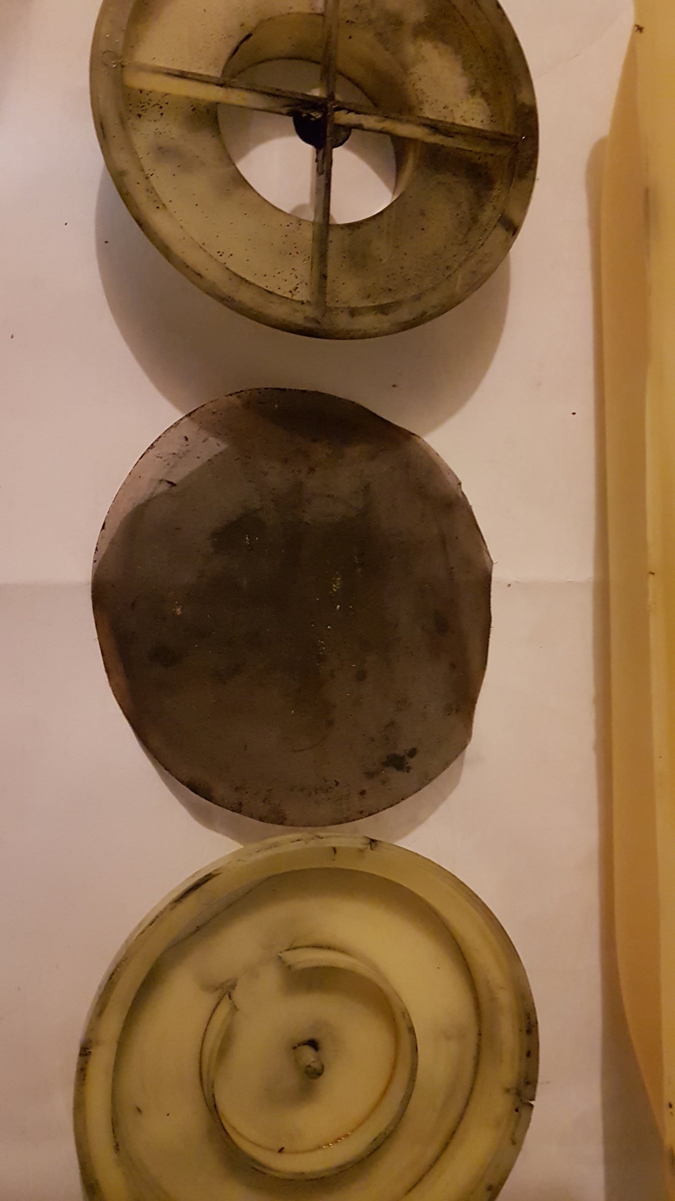

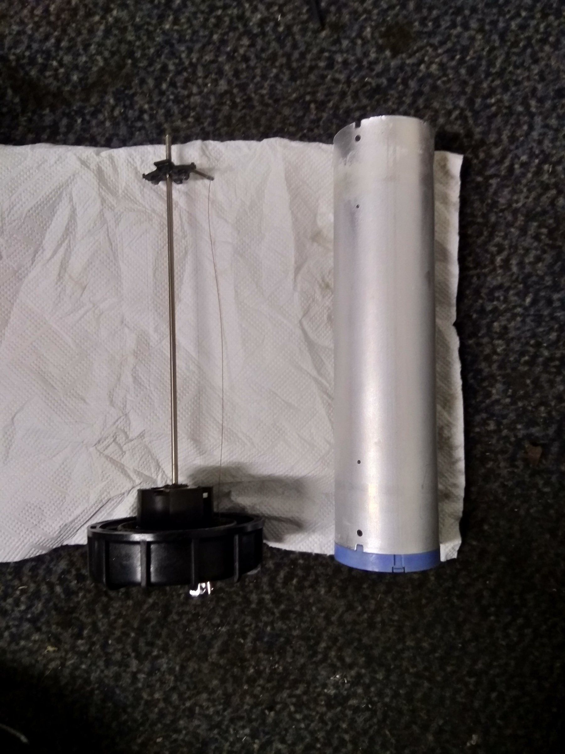

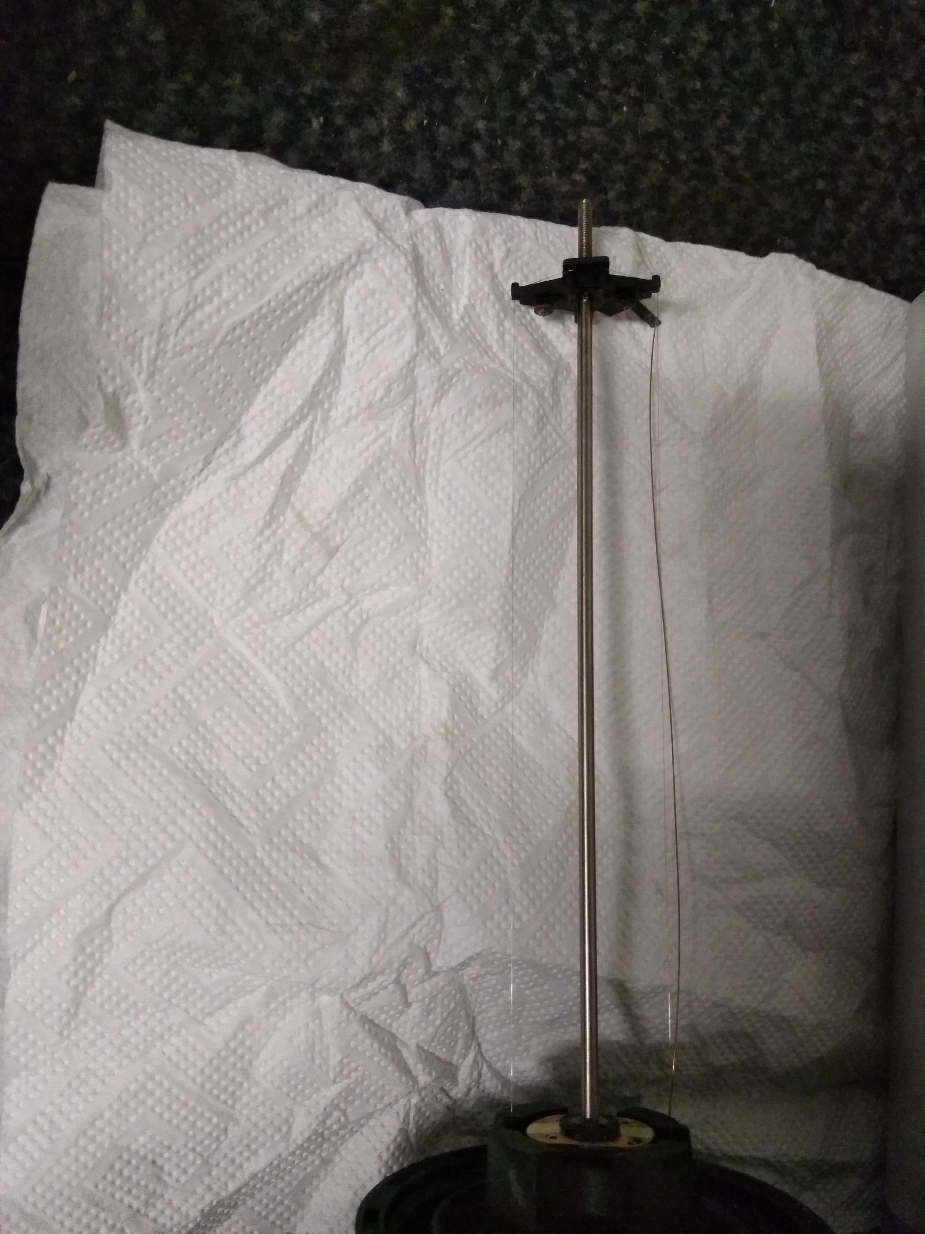

Fast hätte ich es vergessen den Tankgeber habe ich Ultraschallgereinigt da der Schwimmer etwas schwergängig war.

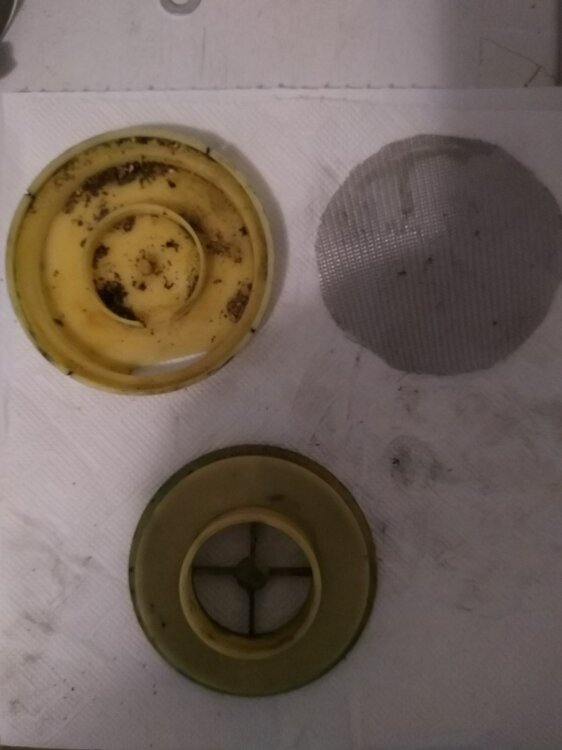

img_20190113_151204-jpg.155536

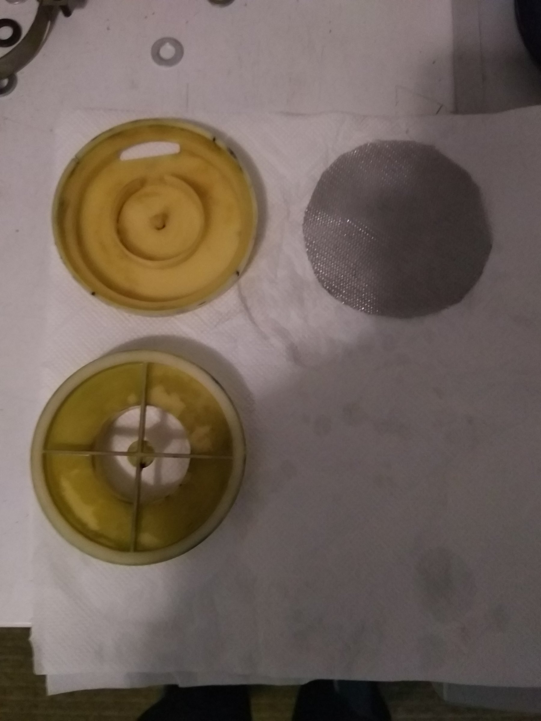

Der Siebeinsatz scheint bei Dir auch schon erneuert, bei mir ist dieses Siebgewebe wesentlich feiner, leider mit Loch.
Hat jemand eine Bezugsadresse für neues Gewebe? Leider konnte ich nirgends die korrekte Maschenweite nachlesen.

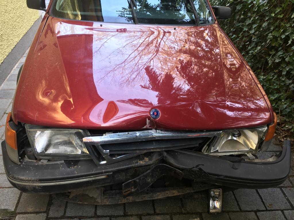

Leider muss das Projekt erst mal warten da mein Daily Driver verunfallt ist. Jetzt muss ich mich erstmal um Ersatz bemühen.
:frown:
Hoffentlich niemand verletzt?
Das ist natürlich doof, hoffentlich hat niemand etwas abbekommen. Das Auto sieht ja nicht soo schlimm aus, kann man das wieder richten?
Verletzt wurde zum Glück keiner abgesehen vom Saab eine Reparatur wird sich nicht lohnen. Zu umfangreich ist der Schaden abgesehen vom Sichtbaren wurde der Achsträger stark verformt und auch im Motorraum ist einiges beschädigt. Auch der Airbag hat ausgelöst. Das Fahrzeug ist noch rangierfähig Motor 2,3FPT und Getriebe sind ok. Innenausstattung ist super für die 298000km
