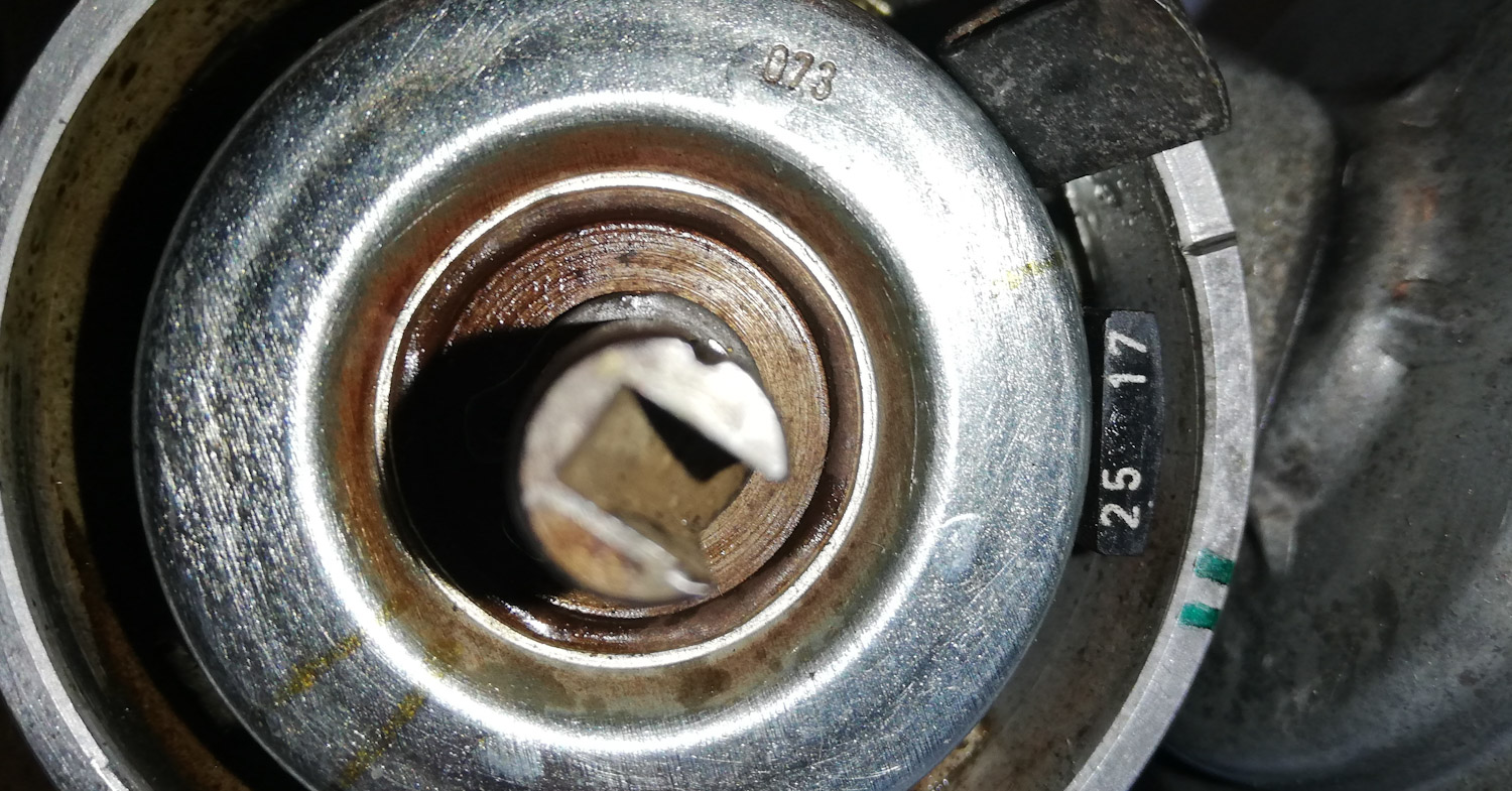

Apropos Verstellkurve hätte ich eine konkrete Frage.
Ich hab meinen Verteiler ausgebaut(ein 007-er) und die Verstellung der Druckdose geprüft. Auf dem Photo habe ich den Verstellweg bei 0,3bar Unterdruck mit zwei grünen Strichen markiert.
Leider habe ich keine Vergleichsmöglichkeit deshalb meine Frage, ist das so o. K.? Wieviel sollte sich der denn in etwa drehen?
Wisst ihr zufällig was die Zahlen 17 und 25 bedeuten?
Viele Grüße
Frank

Hast Du den Sicherungsring ausgebaut?
Meinst du den Sprengring auf der Welle?
Nein, der ist noch drauf.
Stimmt, die Perspektive hat getäuscht...:tongue:
Hast du denn eine Einschätzung ob der Verdrehwinkel sich in dieser Größenordnung bewegt?
