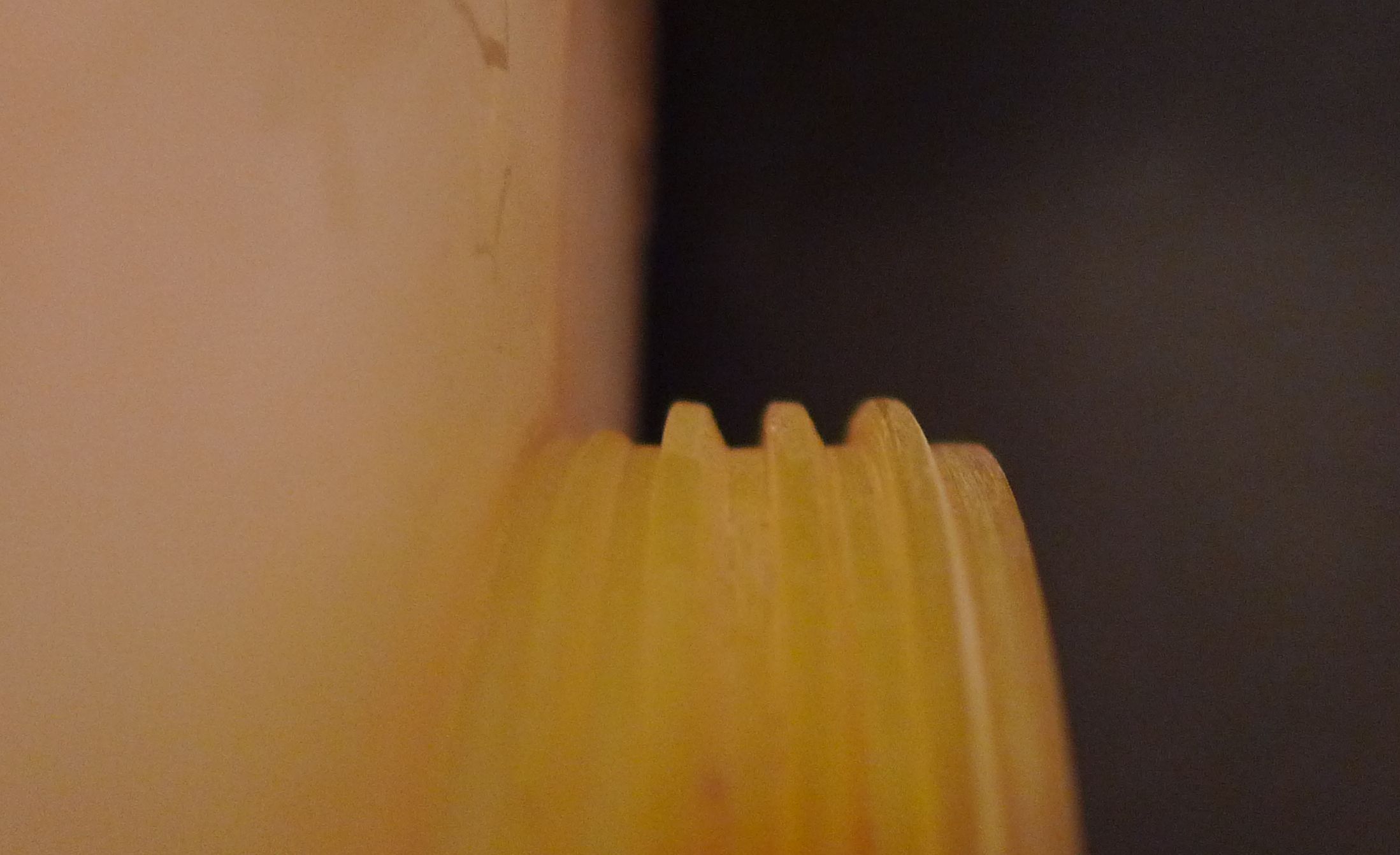

Gewinde Kühlmitteldeckel?
für eine Druckprüfung würde ich mir gerne einen passenden Deckel bestellen.
Die Hersteller sind nicht immer besonders genau in ihren Aussagen.
Von KS Tools könnte der hier passen, wird aber mit M42x3 angegeben.
Nachmessen am Deckel ergeben eher M44x3, den gibt es aber nicht.
Hat jemand zufällig schon einen passenden Deckel gefunden und kann das Gewinde angeben?
M45x3 gibt es.
Gewinde-Außendurchmesser am Behälter misst 44mm, beim 900 grade nachgeschaut.
Abgedichtet wird wohl durch ein Gummi am oberen Rand, könnte vielleicht(!) klappen. :dontknow:
Als teurere Alternative, ohne eigene Erfahrung, soll Hazet 4800-4A passen.
Hier im Set: https://www.conrad.de/de/kuehlerpumpe-hazet-4800-1-804623.html
Die ganzen Gewindebezeichnungen scheinen entweder massiv durcheinander oder willkürlich zu sein. Bei BGS findet man wenigstens Zeichnungen.
Nr. 20:
Saab Ecopower 9-3 9-5:
KS Tools M46x3
https://www.kstools.com/produkte/katalog/lkw-spezialwerkzeuge/motor-motorkuehlsystem/einzelteile/kuehlsystem-adapter-m46-x-3-0-weiss?c=1001736779
BGS:
Innen 43,1x3, Aussen 48,6.
https://www.bgstechnic.com/de/catalog/category/list/id/415836/browseMode/dataset/pId/459406/page/5
--> der hätte 2,9mm Überlappung.

Die 44mm habe ich auch gemessen, allerdings wird man vermutlich berücksichtigen müssen, dass es keine metrischen Gewinde sind, sondern eher Trapezgewinde, die vielleicht zu unterschiedlichen Jahren unterschiedlich bemaßt worden sind?
Wenn es mit M... bezeichnet ist, dann ist es ein metrisches Regelgewinde. Rd = Rundgewinde, Tr = Trapezgewinde usw.
Die erste Zahl ist natürlich immer der Außendurchmesser (Nenndurchmesser), die zweite Zahl ist die Steigung (nicht die Höhe des Gewindezahns). Die Normen sind uralt und die Bemaßungen waren und sind immer gleich.
Vielleicht ist der Link ein wenig hilfreich:
https://docplayer.org/65397904-Gewindetabellen-seite-gewindebezeichnungen-national-2-metrische-gewinde.html
Deine Messung ist korrekt, 44x3 messe ich auch. Außerdem sieht es aus wie ein Sägengewinde fein DIN 513, da gibt es auch ein S44x3. Vielleicht ist das den Anbietern der diversen Deckel gar nicht bewusst.
Aber egal, der Adapter muss passen, sich also problemlos drauf schrauben lassen, Die Dichtung erfolgt über den eingelegten Dichtring.
Bearbeitet von saab-wisher
Ich befürchte auch, dass die Bezeichnung der Gewinde mit M eher dem Praktikanten der Marketing Abteilung entsprungen ist und weniger mit dem realen Profil in Verbindung steht.
Die M Bezeichnung habe ich auch nur bei KS Tools gefunden, die anderen beschränken sich auf scheinbar fortlaufende Nummern, die wahrscheinlich in konspirativen Treffen der Automobilbranche vergeben werden.
Da sie mehrere Modelle/Typen abdecken, könnte es auch sein, dass eine Gewindebezeichnung keinen Sinn macht, da es eben kein Gewinde irgendeiner üblichen Norm ist (wenn auch unwahrscheinlich), sondern nur ein Deckel, der eben auf die verschiedenen Behälter passt. Alleine die unterbrochenen Ausschnitte im Gewinde sind wahrscheinlich in den Normen nicht enthalten, weswegen es schon kein M oder Tr Gewinde sein wird und daher auch nicht so bezeichnet werden darf.
