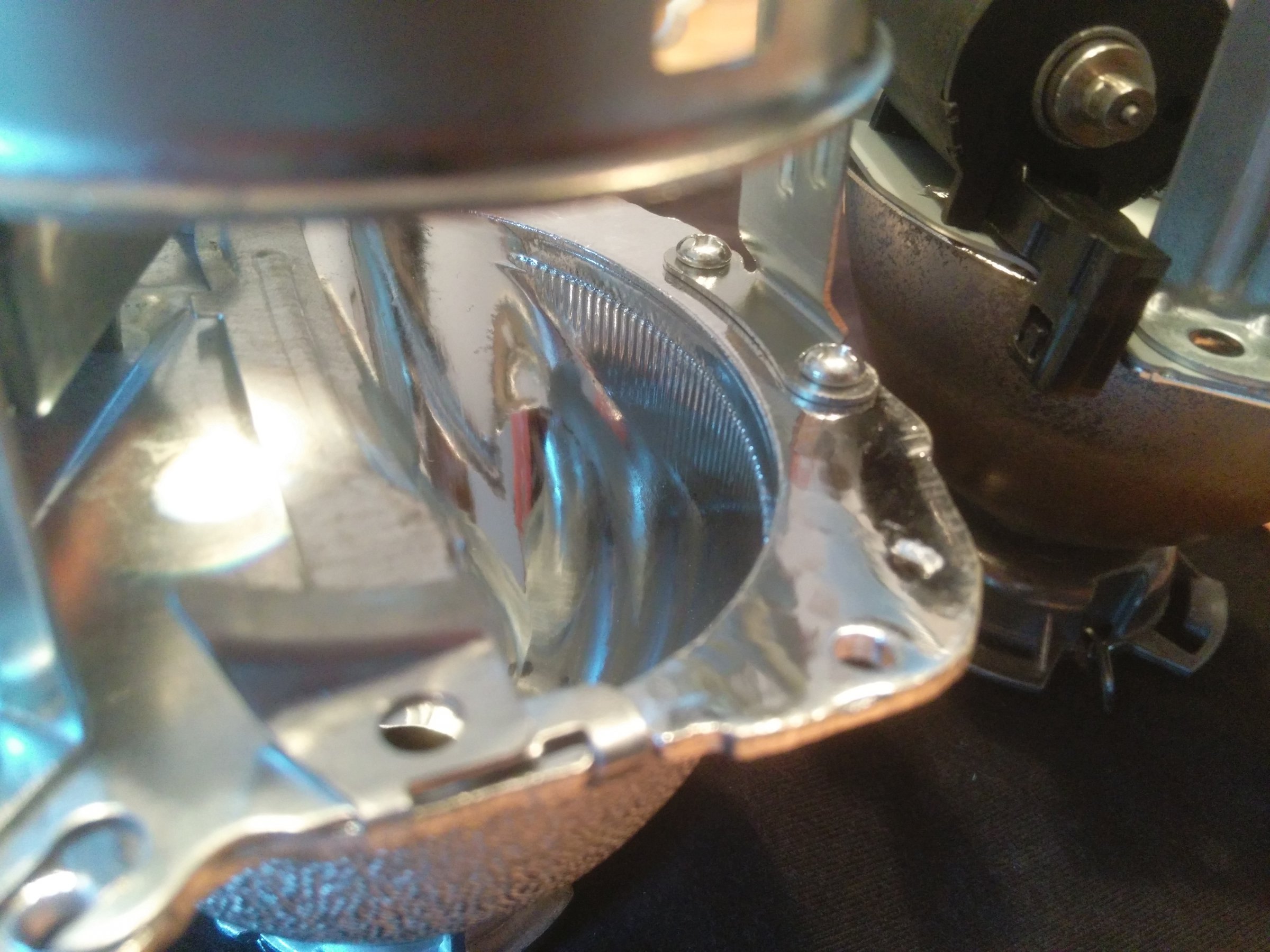

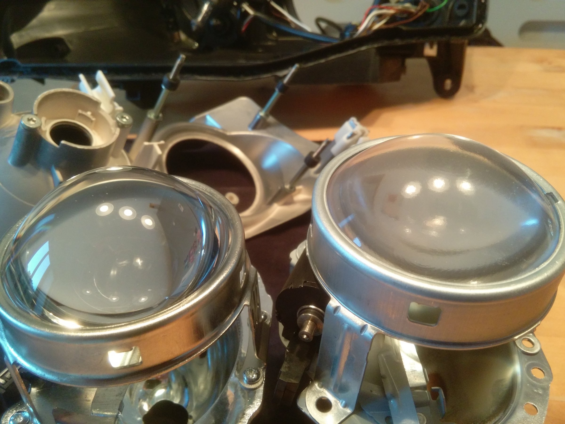

Kleiner Nachtrag.

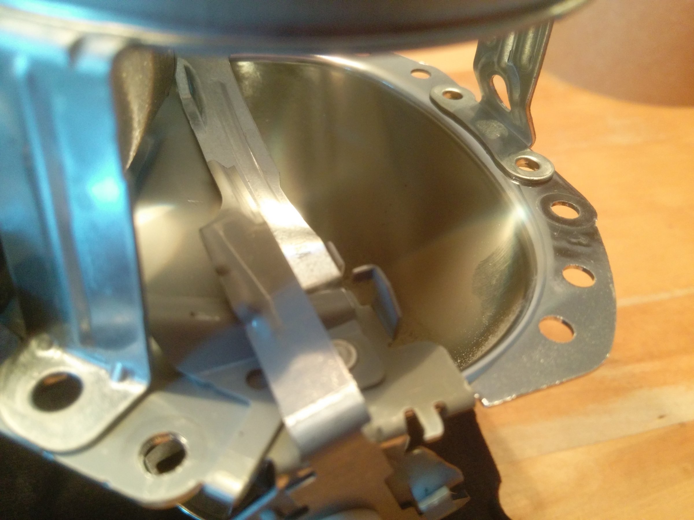

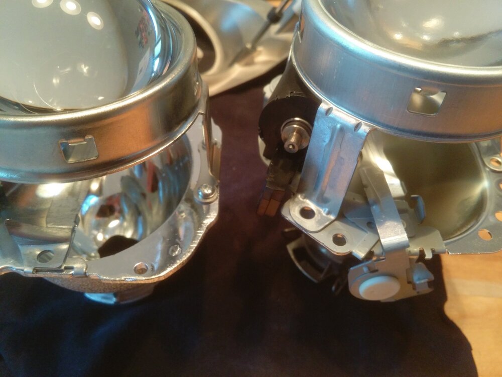

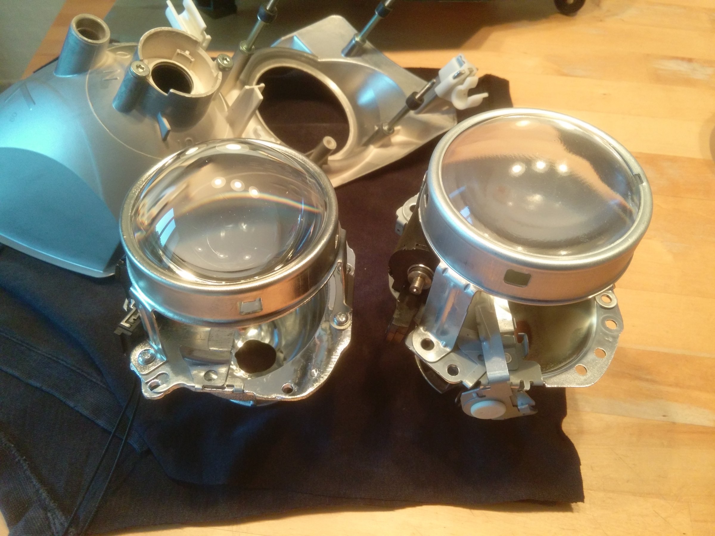

Habe grade eben noch ein paar Bilder gefunden, die verdeutlichen wie der alte Reflektoreinsatz aussah und als Vergleich dazu der Neue.
Der leichte Schleier auf der alten Linse wäre leicht wegpolierbar. Die Mattierung im Refektor selbst leider nicht. Der muss dann neu.
IMG_20181117_1544511_rewind.thumb.jpg.94437cdc17e38e856e8723f1711c39b7.jpg IMG_20181117_1546242_rewind.thumb.jpg.59ae3a9718ebb412ffd091f853082ffe.jpg IMG_20181117_1545064_rewind.thumb.jpg.dcaa186040b4331bb0342196e0f13efc.jpg IMG_20181117_1545444_rewind.thumb.jpg.10125e9832abed323b449458796b4541.jpg IMG_20181117_1545509_rewind.thumb.jpg.085d190b34adb4de45c3b412cf1b43be.jpg

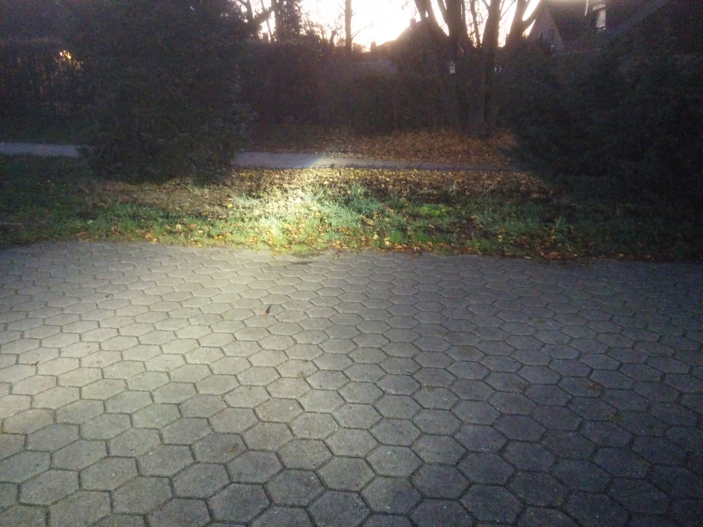

Bzw. was für ein Unterschied das im Licht macht. Dabei jeweils eine Seite noch mit dem alten drin (rechter Scheinwerfer) und die andere Seite mit dem neuen (linker).
Abwechselnd eine Seite abgedeckt. Der Scheinwerfer mit dem neuen Einsatz war auch noch nicht eingestellt als das Foto entstand.
IMG_20181117_1651423_rewind.thumb.jpg.4f09d7e0607c8c38647731d2e2598859.jpg IMG_20181117_1652078_rewind.thumb.jpg.9fcc05f1048b9c2724f704384dd779c7.jpg
Und dann mal beide neu. Aber immer noch nicht eingestellt. Gefühlt viermal besser als vorher.
Vielleicht hilft es ja den einen oder anderen.

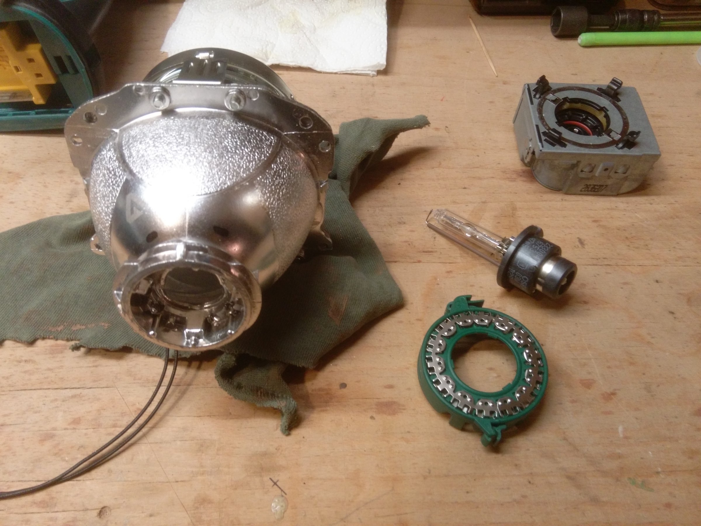

Und wie schon gesagt, ist ein Xenon-Scheinwerfer, kein H7.

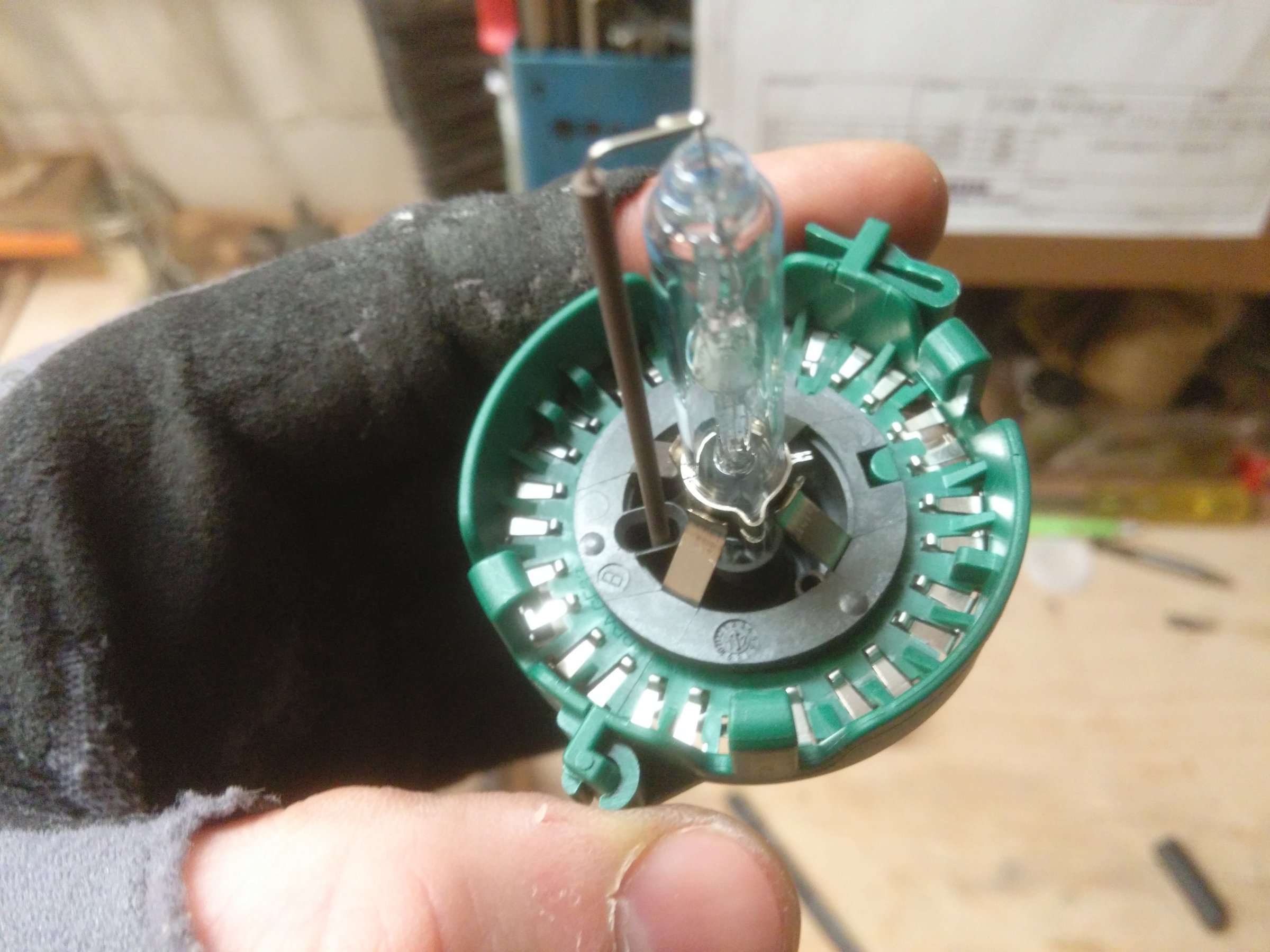

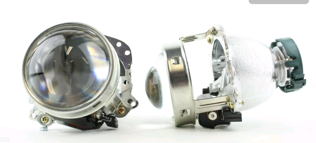

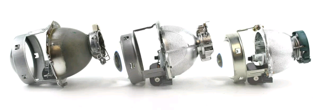

Der verwendete neue Reflektor /Projektor ist ein sogenannter Reparatureinsatz (EvoX-R 2.0 von retrofitlab) für die Hella E55 Xenon Projektoren mit D2S Fassung/Vorschaltgerät.
Wenn einer sich das auch holen möchte noch als Tip das optionale D2S Verlängerungskabel gleich mitzubestellen.
Es kann zwar auch ohne verbaut werden, allerdings ist dann eine kleinere Anpassung an der Kunststoffklammer des Vorschaltgerätes zu machen.
Der neue Projektor hat als "Fassung" für das Leuchtmittel einen speziellen grünen Kunstoffring, der das Leuchtmittel auch sehr gut hält.
Es wird um das Leuchtmittel gelegt, zugeklickt und dann auf den Projektor/Reflektor gedreht.
Funktioniert auch sehr gut, nur kann dann das Vorschaltgerät nicht mehr so ohne weiteres auf den "grünen Fassungsring" draufdrehen.
IMG_20181117_1348109_rewind.thumb.jpg.365d7451b079e9653720b4b3fbb0732d.jpg IMG_20181117_1351492_rewind.thumb.jpg.751b8df71e93735640b7a397daf111fe.jpg
Mit dem Kabel (ist eigentlich ein Adapter, habe grade kein Bild davon) kann man die Teile dann wieder plug & play verbinden.
Das Vorschaltgerät ist dann halt "out-gesourced"
Ohne dem Kabel muss man die schwarzen Klammern des Vorschaltgerätes abknipsen.
Kleiner Nachtrag.
[ATTACH]156185[/ATTACH] [ATTACH]156186[/ATTACH]
[ATTACH]156189[/ATTACH] [ATTACH]156190[/ATTACH]

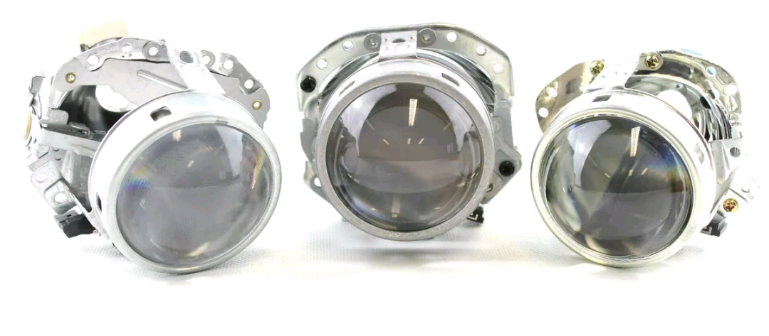

Dazu hätte ich auch eine Frage. Sind die Linsen von Vectra C und 9-3II gleich?
IMG_20190131_230653.thumb.png.ecf427f8a898ecd8f74b7ed358c5ae89.png IMG_20190131_230641.thumb.png.d39bb019d2c9de105e4a273d3df036f0.png IMG_20190131_230625.thumb.png.d5b4068250cb528ed846072aaa6e9bd0.png
Weiß ich leider nicht,ich könnte mir vorstellen dass die zwei gleich sind, aber gibt es da wirklich so einen großen Preisunterschied?
Ich frage deshalb, weil ich für unsere Autos keine Linsen finden könnte, sondern nur komplette Scheinwerfer.
mal ehrlich, die Halunken-Linsenscheinwerfer kosten um die 250€ im Satz fürs Vorfacelift...da würd ich mich nicht hinsetzen und den alten Scheinwerfer auseinanderfriemeln. Zumal die Streuscheibe meißtens eh zerkratz und zerschossen ist...

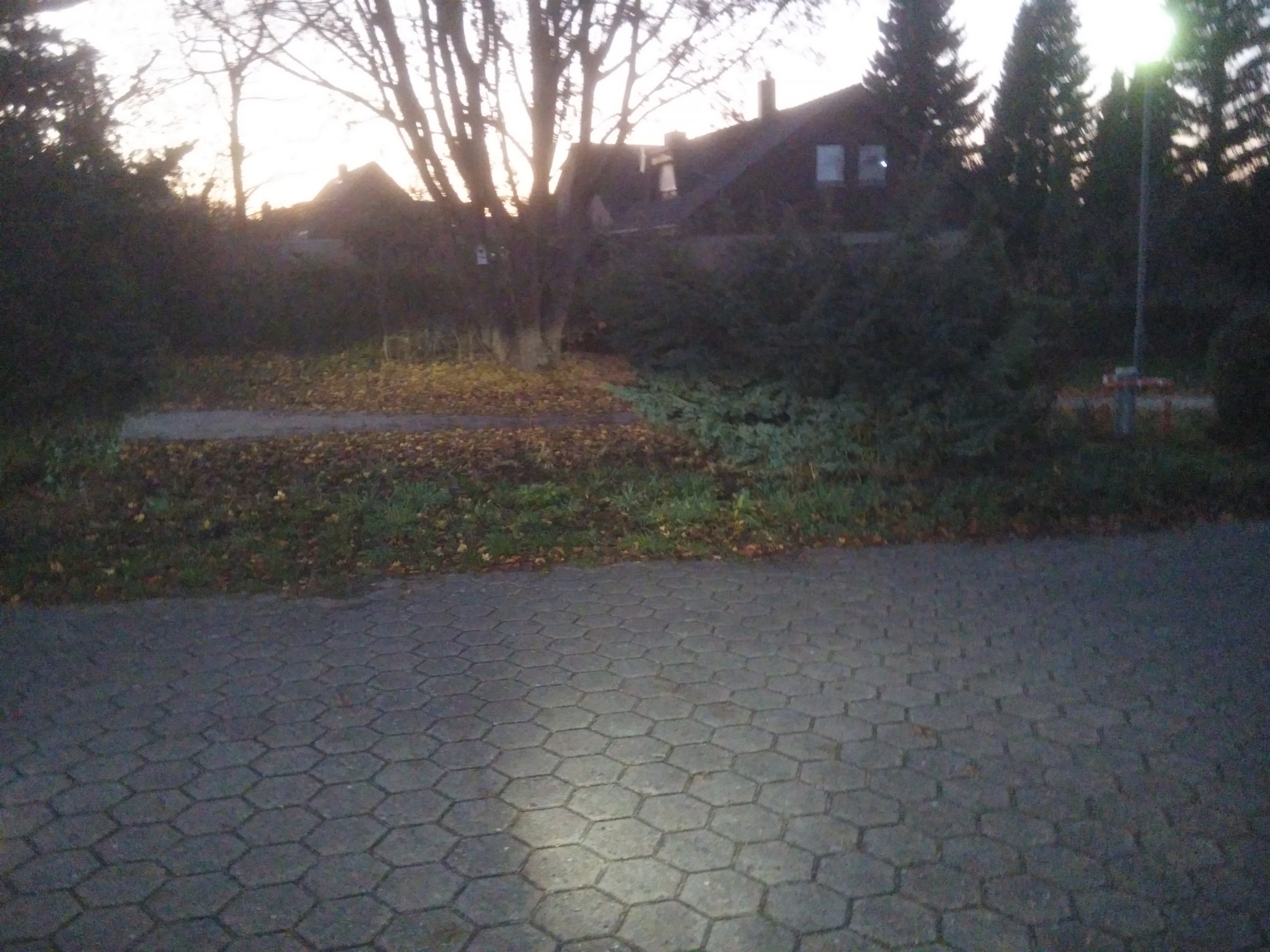

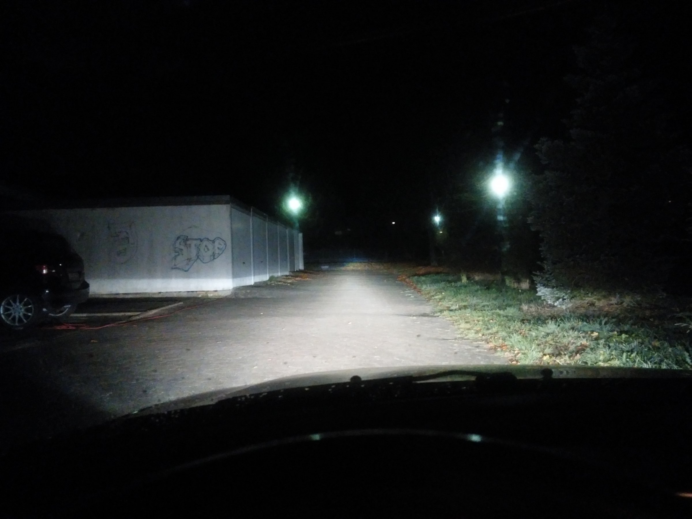

Moin

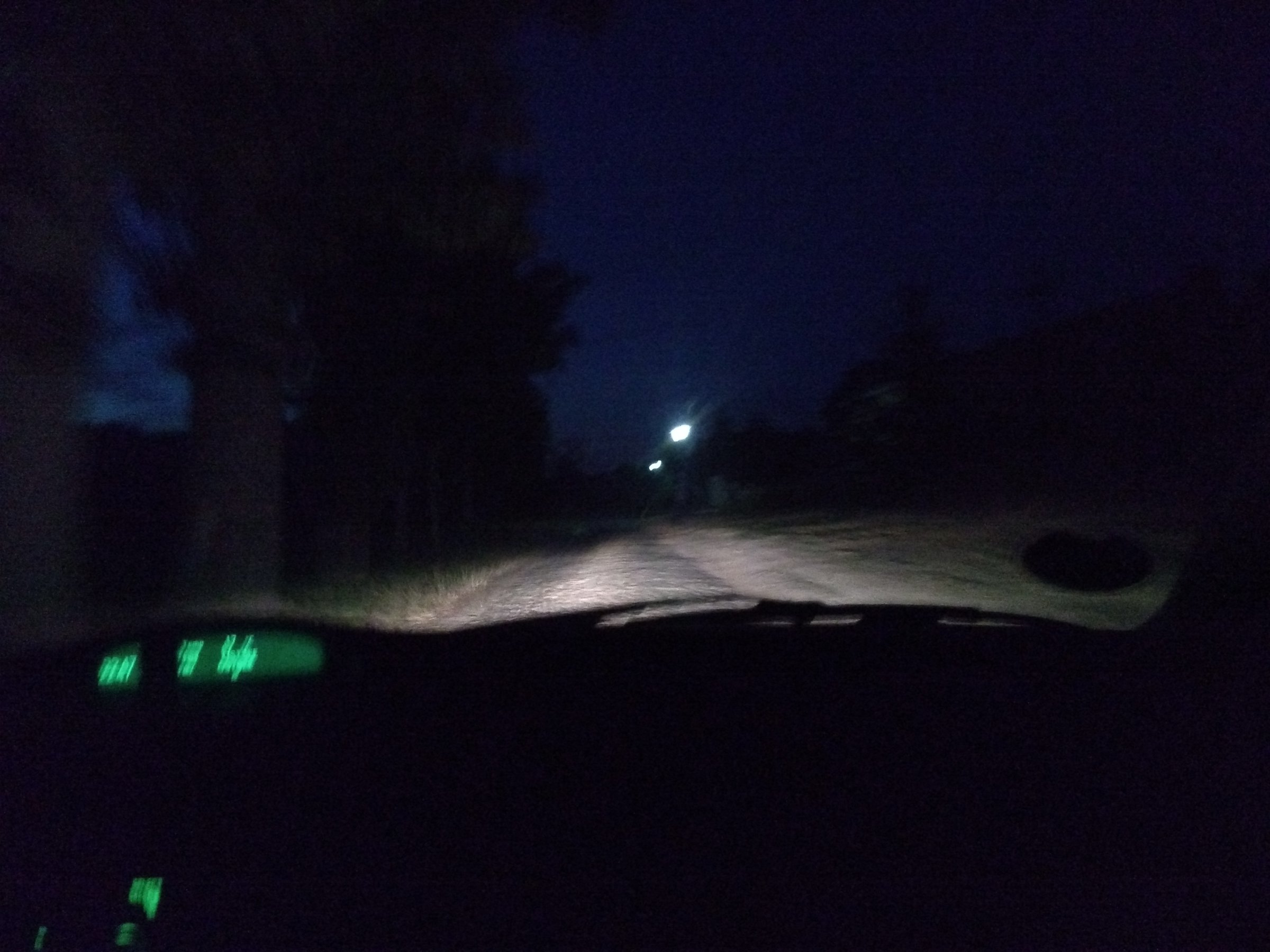

Habe bisher an den Scheinwerfer nichts gemacht...
Habe gestern noch mal ein Bild gemacht von der leuchtweite!
Die kommen mir mittlerweile doch zu tief eingestellt rüber, als wenn die Reflektoren kaputt wären
Kann mir jemand sagen wo ich die einstellen kann?
